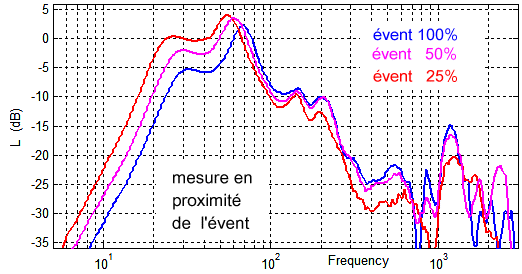

En compagnie d'Alain Devarenne j'avais réalisé sur ses Voix du Théatre une première série de mesures , notamment en proximité de l'évent qui avait permis d'optimiser la surface de celui-ci. La surface optimale de l'évent qui donnait à la fois à la mesure et à l'écoute le meilleur résultat était de 25% de la surface initiale.
Samedi dernier (14 mai 2011), en compagnie de Nicolas Davidenko et de Didier Hurtebize, nous avons effectué le même type de mesures et d'optisation sur les VOT de Didier.
Voici, les réponses de l'évent mesuré en proximité avec différent pourcentage de la surface d'origine.
Voici maintenant les réponses globales (f<3kHz) mesurées à la position d'écoute (environ 3mètres de l'enceinte) avec l'évent réduit à 28% (courbe bleue) et l'évent d'origine (courbe rouge).
Comme on le constate l'amélioration est de 2 types:
- diminution forte d'une bosse de résonance autour de 80Hz,
- abaissement de la fréquence de coupure basse de l'enceinte.
Le danois Per Hasling a lui aussi procédé à une telle optimisation et celà l'a conduit lui aussi à réduire la surface de l'évent de ses VOT.
Remarque: que ce soit chez Alain Devarenne ou chez Didier Hurtebize on constate que la surface optimale de l'évent se rapproche (tout en restant plus grande ) de la dimension moyenne des évents de l'Onken W.
Cordiales salutations,
Jean-Michel Le Cléac'h

Bonjour et merci pour cette information. J'ai fait plusieurs essais. En mesure d'impédance, il faut quasiment complètement fermer l'évent pour avoir deux bosses identiques. En courbe de réponse, je perds du niveau dans les basses fréquences quand je diminue la taille de l'évent. Je n'arrive vraiment pas à reproduire ce que vous avez mesuré avec Didier. La salle d'écoute a peut-être une influence... Par contre, ma courbe est très linéraire jusqu'à 55 Hz.
Je referai une mesure ce week-end avec un évent de 14x14 cm.

La VOT est un bass-reflex à pavillon. L'accord de son évent n'a pas pour nécessité absolue d'obtenir deux bosses identiques d'impédance. Il est probable qu'en accordant ainsi l'enceinte on obtienne même un déséquilibre entre le grave et le bas-médium.
Votre expérience confirme qu'à cause de la dispersion des caractéristiques des haut-parleurs, on est obligé de réaliser une optimisation des évents au cas par cas. Ne pas suivre les dimensions données içi et là, mais plutôt s'inspirer de la méthode que j'ai décrite.
(55Hz ce n'est pas assez bas...)
