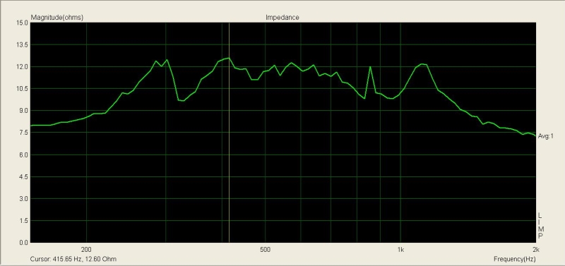

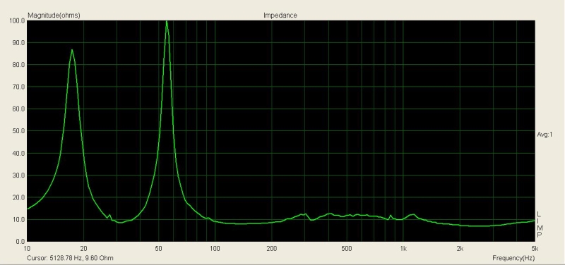

Dans le msg #51 la courbe publiée est celle de la compression Radian chargée par le pavillon sans passer par le filtre.
Dans les images ci-dessous, J'ai refait des mesures d'impédance. Le système de mesure (ARTA/LIMP) est branché directement sur le filtre à la place de l'ampli, mais cette fois ci, j'ai viré l'atténuateur. Ca ne change pas grand chose. J'ai agrandi la deuxième image pour voir se qui se passe au niveau de la voie medium. Je peux éventuellement corriger un peu comme tu l'a fait, mais la courbe globale est peu chahutée au dessus de 200 Hz, alors je me demande si cela en vaut la peine !!!

Bonjour Alain,
Effectivement, ton cas est moins spectaculaire que le mien, mais si tu as les composants sous la main, il faut à peine 1/4 d'heure pour faire un montage en l'air que tu relies aux bornes du medium. A ta place, je pense que je ferais l'essai (l'expérimentation nous permet d'avancer...). Tu as quand même un écart de 4 Ohms à la fréquence de coupure, ça devrait jouer...

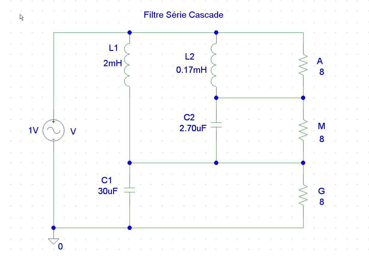

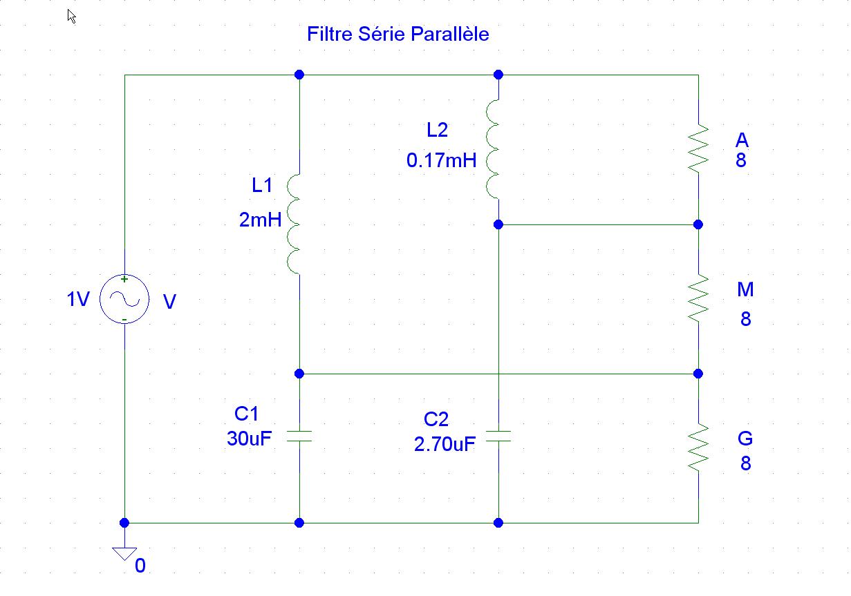

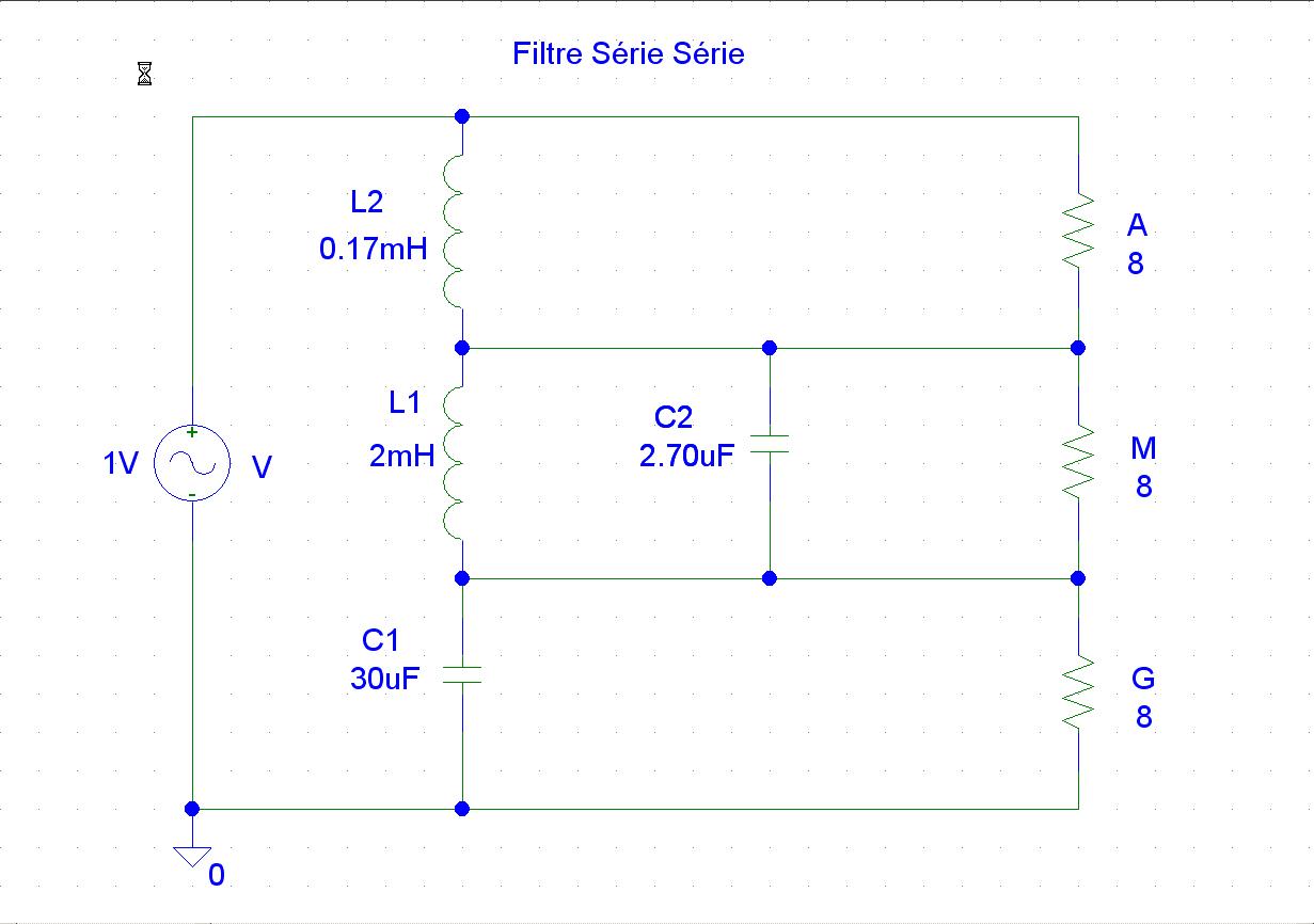

Pour aller encore un peu plus loin, je vous propose 2 variantes au filtre série en 3 voies évoqué jusque là. Cela ne concerne pas le filtre série en 2 voies.
En plus du "filtre série parallèle" ou "filtre quasi complémentaire soustractif" comme l'appelle aussi JMLC, voici le "filtre série cascade" et le "filtre série série".
Comme on peut le constater, ces trois filtres diffèrent par leur câblage mais les 4 composants restent les mêmes (hors circuits d'égalisation). Idem, la sommation des trois pentes grave/médiu/aigu reste dans les trois cas une droite à 0 dB pour un zeta de 1. Les composants sont donnés pour 8 ohm et pour une Fc G/M de 630 Hz et une Fc M/A de 7 300 Hz.
Filtre Série Parallèle :
- Ce filtre a déjà fait l'objet d'analyses, de mesures et d'expérimentations. Lire plus haut.
Filtre Série Cascade :
- Mes premières expérimentations sur cette structure de filtre révèlent une encore meilleure répartition de l'énergie et des transitoires avec encore plus d'impact. A l'écoute, il procure plus de relief. A noter que j'obtiens ces résultats en inversant la polarité de la chambre de compression. Je ne sais pas si il faut généraliser. La phase et le group delay sont aussi mieux tenus (courbes à venir).
Filtre Série Série :
- Pas encore exploré.
