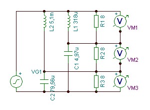

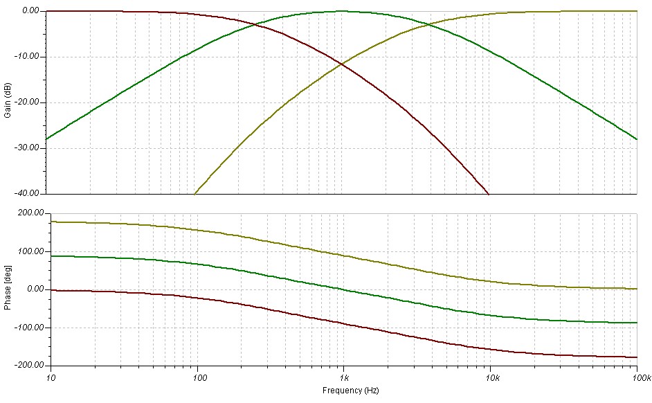

Courbes du filtre série 3 voies Fc1 250 Hz et Fc2 4k.
avec les pentes en 6 qui tournent progressivement en 12 pour les voies grave et tweeter

jimbee a écrit :Courbes du filtre série 3 voies Fc1 250 Hz et Fc2 4k. avec les pentes en 6 qui tournent progressivement en 12 pour les voies grave et tweeter
Merci jimbee pour cette simulation. Elle corrobore ce qui a été développé plus haut.

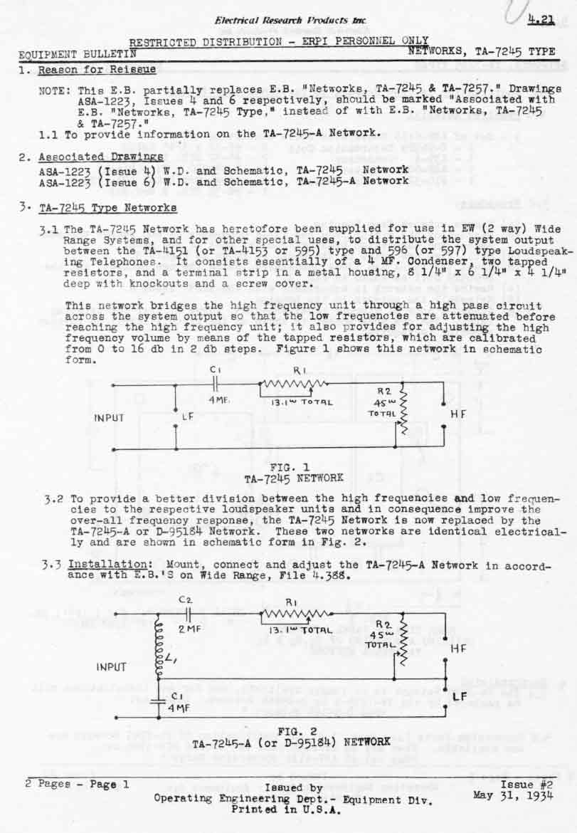

Julien a publié un schéma datant de 1934 sur ce filtre en version 2 voies (voir ¨fl 3.3) :
https://forums.melaudia.net/attachment.php?aid=1252
A bientôt.

bonjour Dominique,
"A moins que tu n'aies jamais réalisé un tel montage. Si c'est le cas, il faut absolument que tu expérimentes ce schéma, tu seras vraiment stupéfait du résultat."
C'est le filtre que j'ai utilisé sur mes premières trois voies début des années... 78 / 80 avec des Audax 24 / 13 / dôme.
(Ce filtre en deux voies n'a pas de réelle différence avec le 6 dB parallèle quand l'impédance des hp est linéarisée)
A mon sens c'est un filtre qui implique des choix spécifiques pour les hp, central en assez large-bande, pas de médium strict, et zone de linéarité dépassant généreusement les fréquences de coupures. Donc pour moi concept global.
"Cette expérience relativisera aussi la nécessité et l'importance de la prise en compte de la phase et autre group delay"
Je ne suis pas sur de te comprendre. Ce filtre a un comportement IDEAL en phase / group delay. ( off course ne PAS retourner le branchement du médium !! et caler les membranes en verticale )
C'est très exactement SON POINT FORT alors il ne peut amha que relativiser expérimentalement les autres aspects / faiblesses = pentes douces et réponse en co?ÿncidence tourmentée et mettre en évidence la sensibilité de l'oreille à la distorsion de phase (pour peu que le choix des hp le permette)
ps : le schéma de 1935 n'est plus un strict série à cause de C2, group delay non nul, pentes 12/6.

jimbee a écrit :ps : le schéma de 1935 n'est plus un strict série à cause de C2, group delay non nul, pentes 12/6.
- Exact.

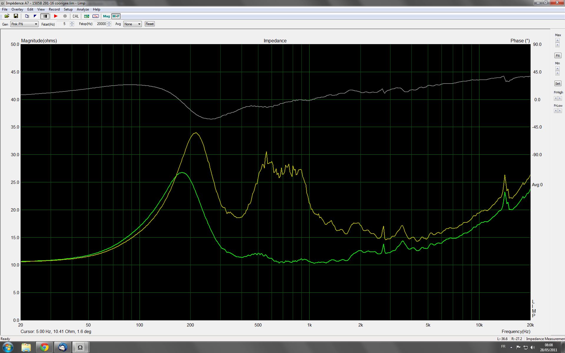

Je continue mon apprentissage grâce à vos conseils éclairés. J'ai réalisé un petit montage RLC pour corriger la courbe d'impédance de mon pavillon, qui était un peu chaotique. Le pavillon est un 1505B avec un driver Altec 291-16A équipé d'une membrane de 16 Ohms dont la résistance en courant continue est de 12,4 Ohms. J'ai pris:
L = 2.5 Mh
C= 17 uF
R= 18 Ohms
Ce sont les valeurs que j'avais sous la main qui s'approchaient le mieux des résultats du calcul.
Voici le résultat mesuré avec LIMP. A l'écoute, c'est mieux mais je n'ai pas encore mesuré la courbe de réponse.
J'ai une question : Faut il recalculer le filtre pour la valeur d'environ 12 Ohms mesurée à la fréquence de coupure ?

Dominique-Tanguy a écrit :J'ai une question : Faut il recalculer le filtre pour la valeur d'environ 12 Ohms mesurée à la fréquence de coupure ?
Je suis comme toi, j'essaie d'apprendre et de comprendre...
A priori, oui, il faut tenir compte de l'impédance du HP à la fréquence de coupure envisagée pour calculer le filtre, sinon la fréquence de coupure ne sera pas celle attendue. J'ai encore une interrogation (parmi d'autres) concernant la résistance du HP dans le calcul du filtre. Je ne sais pas comment elle intervient, si elle intervient, dans le calcul. J'en avais tenu compte pour le grave 11,5 Ohms) et le medium (j'ai pris une valeur moyenne de 10 Ohms. Le tweeter présentait, lui, une valeur de 8 Ohms à 7 Khz.

J'écoute depuis deux heures avec différents types de musique, et cest vraiment mieux ! Bref, pour ceux qui ne l'ont pas encore fait avec ce filtre, il faut vraiment corriger l'impédance...
Le système commence à vraiment très bien fonctionner. Cette après midi, je me relance dans l'accord du grave (autre fil...).
