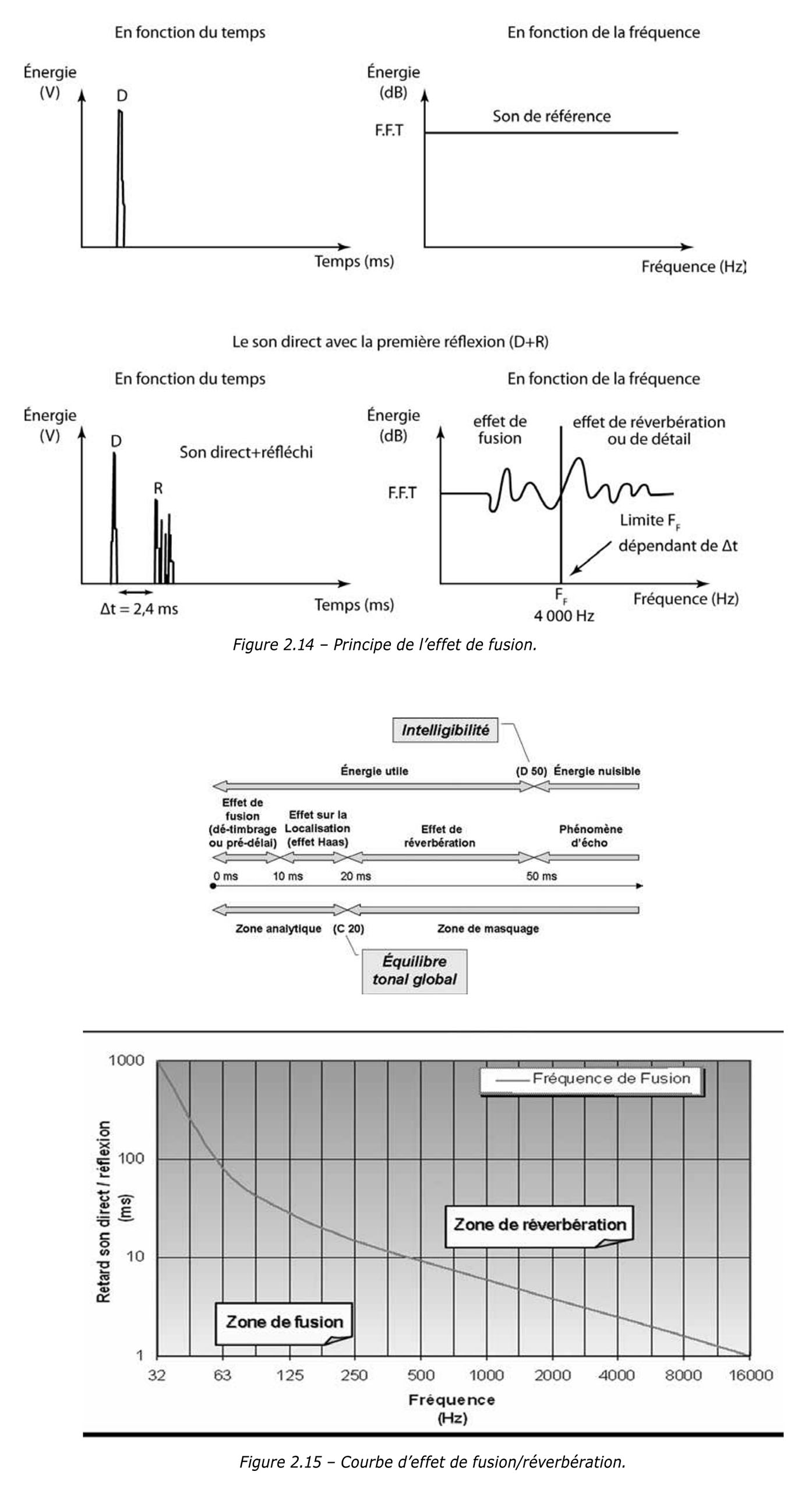

je pense que tu fais référence a cette courbe d'intégration de l'oreille :
Salut Greg, oui c'est à peu près ça, version Thévenot qui aurait fait des tests psycho en chambre sourde à l'INA, à partir de laquelle il a tracé une courbe dite "de fusion"
Il considère l'effet de fusion comme une zone de confusion ou le cerveau n'a pas le temps de séparer le direct du réverbéré, donc perception des 2 sources mélangées, donc détimbrage
Il considère ensuite l'effet de Haas, comme une zone de localisation, qui permet par exemple d'élargir le perçu d'une scène sonore par le jeu des premières reflexions, ces 2 zones forment la zone dite "analytique", caractérisée par l'indice d'intelligibilité C20.
La courbe de fusion sépare la première partie de ce temps de l'effet de Haas, c'est une zone interdite, qui se calcule par le temps que mets la réflexion sur chacune des fréquences, à revenir aux oreilles de l'auditeur, sans tenir compte d'un angle ou de l'absorption de l'origine de la réflexion, il explique qu'avant, on avait une idée floue sur cette notion et que ses travaux ont permis de tracer cette courbe qui corresponds à une zone interdite

Fusion ou intégration, il est donc bien question de la même chose avec les mêmes valeurs de transition proches.
Un lien sur ta référence aurait été bienvenue Smile
Pour en revenir justement et a propos aux échanges précédant avec Jim :
Les critères de clarté présentés, en considérant cette notion d'intégration (la capacité de notre ouïe a séparer le direct du diffus), semblent grossier pour nous aiguiller ici (cet un avis, rien d'autre hein ...), notamment car ils n'intègrent par ce caractère variable selon la fréquence du travail de notre ouïe.
D'un autre côté, Ils vont dans le sens la piste subjective du bas médium se détachant de la reverb, ce qui est déjà pas mal.
Ci-j'ai bien compris dans une petite salle l'élargissement de la stéréo est presque impossible. Avec 10ms, cela fait un écart de chemin de plus de 3m. Donc si nous recevons des réflexions latérales, elles seront plus interprétées par notre cerveau comme un détimbrage qu'un élargissement.
Le seul moyen est d'absorbé ces réflexions et éventuellement d'ajouter avec des voies retardée latérale de la réverbération pour donner l'impression d'un espace beaucoup plus important. On arrive aux solutions multicanal dans des locaux dédiés

Etmo :
Ce fut aussi ma conclusion quand j'ai compris les propos de Thévenot, mais qui en fait sont des sujets connus et expliqués depuis longtemps, mais de façon peut être moins explicite, Thévenot à cette facultée à expliquer en rendant des sujets compliqués... simples, comme par exemple au travers de ses vidéos, dont l'autre sujet sur l'optimisation du grave par placement idéal d'un sub en fonction de la réponse modale de la pièce (il appel cela le couplage, même si le terme est discutable, ça a l'avantage de simplifier l'explication, comme le couplage d'une rame dans l'eau)
Ca me rappel la signature de Forr, avant de devenir simple, tout est compliqué, tout comme, avant de pouvoir expliquer simplement les choses, il faut bien les comprendre pour pouvoir une faire une synthèse limpide... et ce sujet n'est pas simple...
Oui, dans une petite salle, comme le détimbrage intervient avant l'élargissement, cela demande de la largeur, mais on s'aperçoit que l'on a des variables d'ajustement, on peut, pour quitter plus vite la zone de fusion, agir sur les critères suivants :
1- Réduire le triangle d'écoute
2- Eloigner le triangle d'écoute des murs
3- Augmenter la directivité
4- Retarder les premières réflexions par des diffuseurs qui contraignent l'onde à un parcours plus long
La solution utlime, c'est d'absorber dans la zone de fusion, tout en diffusant dès que l'on est au dessus du temps nécessaire.
Tout ceci est évidement complexe, mais connus des acousticiens.
Comme dans une petite pièce (donc quasiment toute les salles domestiques) le temps de fusion est difficile à dépasser, absorber massivement comme tu le dis, serait la solution, puis de recréer le spaciouness virtuellement par un jeu d'enceintes situé au dessus des temps de fusion.
