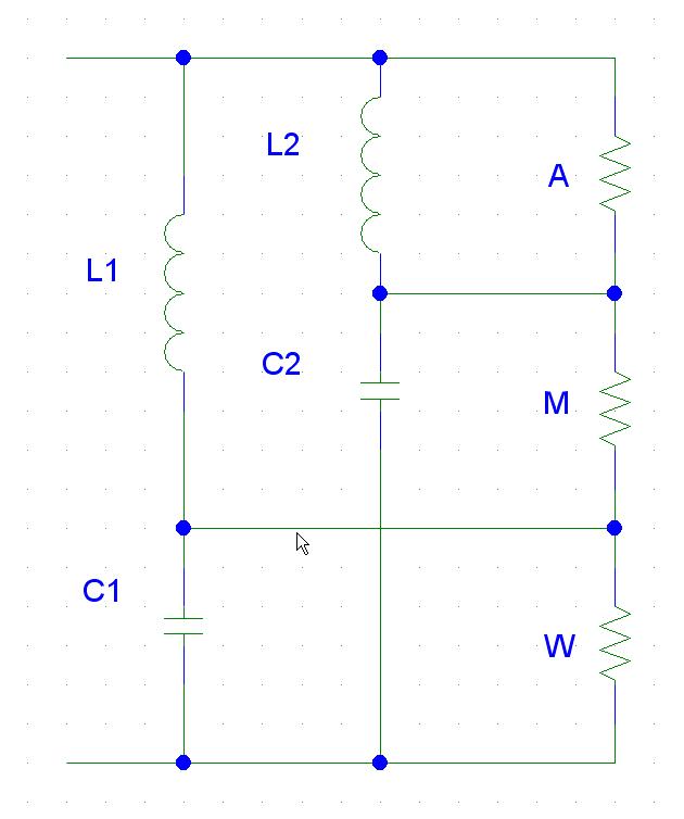

Dominique-Tanguy a écrit :Bonsoir à tous,
J'ai fait les mesures d'impédance pour chaque haut-parleur, sans le filtre. Il y a du travail... Le pavillon, à la fréquence de coupure, montre une bosse spectaculaire jusqu'à 27 Ohms...
Ai-je fait une erreur quelque part ? les deux autres sont près des 8 Ohms théoriques.
Par contre, mes deux bosses n'ont rien à voir avec celle de Alain (mais le HP est branché directement).
Comment puis-je calculer le circuit de correction pour le médium?
Bonjour Dominique-T,
Les courbes d'impédance que tu as relevées sont semblables aux miennes. ça rassure un peu.
Les deux bosses dans le grave sont dues au fonctionnement des enceintes en bass-reflex. Je pense que le fonctionnement en bass-reflex des VOT est moins contraignant que sur le mien, c'est pour ça que les bosses ne sont pas identiques.
La courbe d'impédance du medium est très proche de la mienne (voir cette courbe dans le message posté Jean-Michel) et celle du tweeter identique. Attention quand même à prendre en compte les échelles choisies lors de la lecture de ces courbes sinon l'interprétation peut être faussée.
J'ai questionné Jean-Michel à ce sujet. Pour lui, les courbes sont normales.
Quand a calculer le circuit de correction, c'est une autre paire de manches ! Il faut potasser les bouquins qui parlent du sujet.
Mais il faudrait pouvoir mesurer ce qui se passe aux bornes de chaque HP, ceux-ci connectés au filtre. On y verrait sans doute plus clair.
Alain

JMLC : "Il s'agit donc d'un filtre à 3 voies à cellule complémentaire de médium. (filtre à complémenattion ou filtre à cellule de médium soustractive) "
C'est très très proche à la simulation du "Baekgaard revisité" (actif) par J.M.Plantefeve:
http://jm.plantefeve.pagesperso-orange.f...gaard.html
avec pour qualité première la réponse transitoire, aucune distorsion de phase.
crd

Le "filtre série" que je propose ne peut malheureusement pas s'écouter par comparaison de courbes de simulation avec d'autres modèles mathématiques de filtres. J'ajoute, pour éviter confusion, que ce sont les HP qui sont câblés en série et non les cellules RC (cf Baekgaard) :
Ce sujet semble te passionner. Alors je t'invite à tester ce "filtre série" en grandeur nature à moins que tu ne nous proposes une étude (comparée) de son modèle mathématique.
