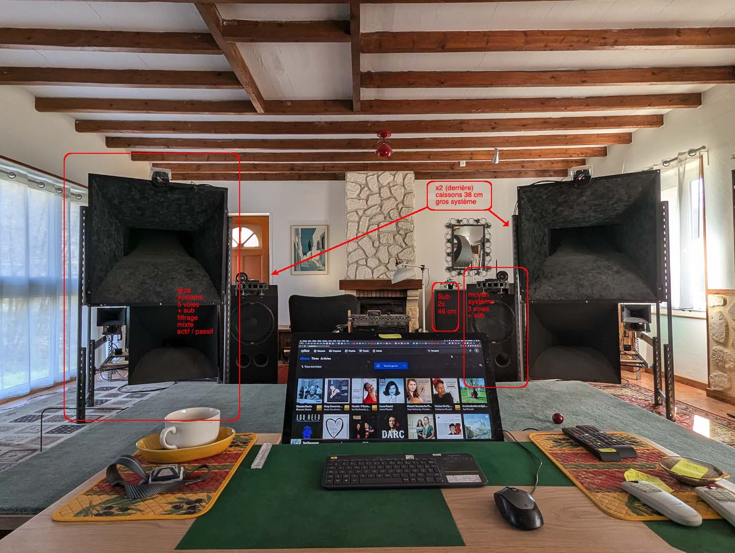

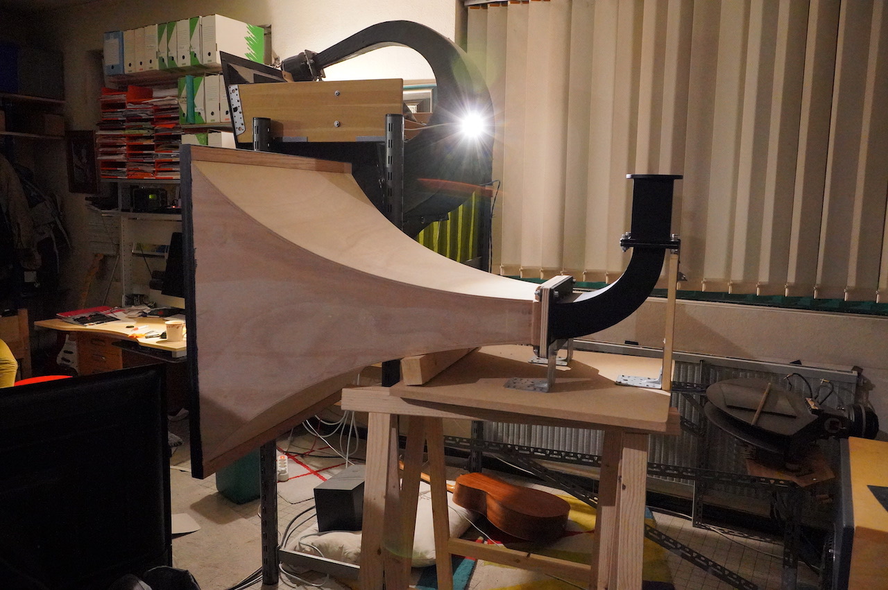

J'ai plein d'infos sur le sujet / le rendu sonore n'a rien à voir, le Sato est plus "épais/ plein" dans le grave et "mou" à partir de 1kHz, le mini WE est plus sec mais monte infiniment mieux...
Tests sur bruit rose fitré en bas à 140Hz / le moteur ne monte pas, c'était un 2" médium BMS 4596nd
1/ comparaison Sato et profil Western electric raccourcis DIY (Sato et WE montés en 2")
2/ visuel des 2 pavillons chez moi
3/ le mini WE en cours de finalisation avant son intégration dans mon système, local d'avant mon déménagement / j'ai toutes les infos pour les mesures :
Amitiés, Denis

alors oui, il peut monter, et avec un moteur large bande encore plus. (j'ai des 375 qui crachent du feu mais ne descendent pas beaucoup)
Dans les premiers instants ce qui séduit est un certain velouté des voix, et un sentiment d'intimité troublant, de matière palpable, c'est très "affectif" si j'ose dire comme écoute...
Et en même temps ça manque de "tension" : ce que j'appelle "mou"
ex une caisse claire va sonner sans l'impact physique que j'attends...
Alors que le pavillon construit selon le profil d'expansion WE va taper franc et sans baver. J'utilise des amplis SE EL84 sans contre réaction / très dynamiques et j'attaque la grille direct sans étage de préamplification.
Pour la section 125 / 400 Hz je trouve le Sato génial, il donne par ex des sensations d'air autour des cordes de violoncelle, ou les vibrations un peu "telluriques" des bruits d'estrade dans une salle de concert, c'est troublant de réalisme... Ça donne la bonne taille aux gros instruments, violoncelles, trombones, pianos, clavecin, etc... on a la sensation du réel. Un son très rapide/ instantané/ libre/ aérien/ dans le haut grave et bas médium oui, mais qui curieusement ne "suit plus" si on monte... (?)
D'où mon mini WE qui prend le relai à 400 Hz
J'avais essayé divers moteurs sur les Sato / des 1,5" au départ (des TOA) / puis des Altec / mais ça remonte à loin, une vingtaine d'années / ma mémoire n'est pas précise...
J'aime bien les moteurs BMS / son très matériel et pas "artificiellement décoratifs" / ils n'en rajoutent pas, font le job point barre.
Amitiés, Denis
