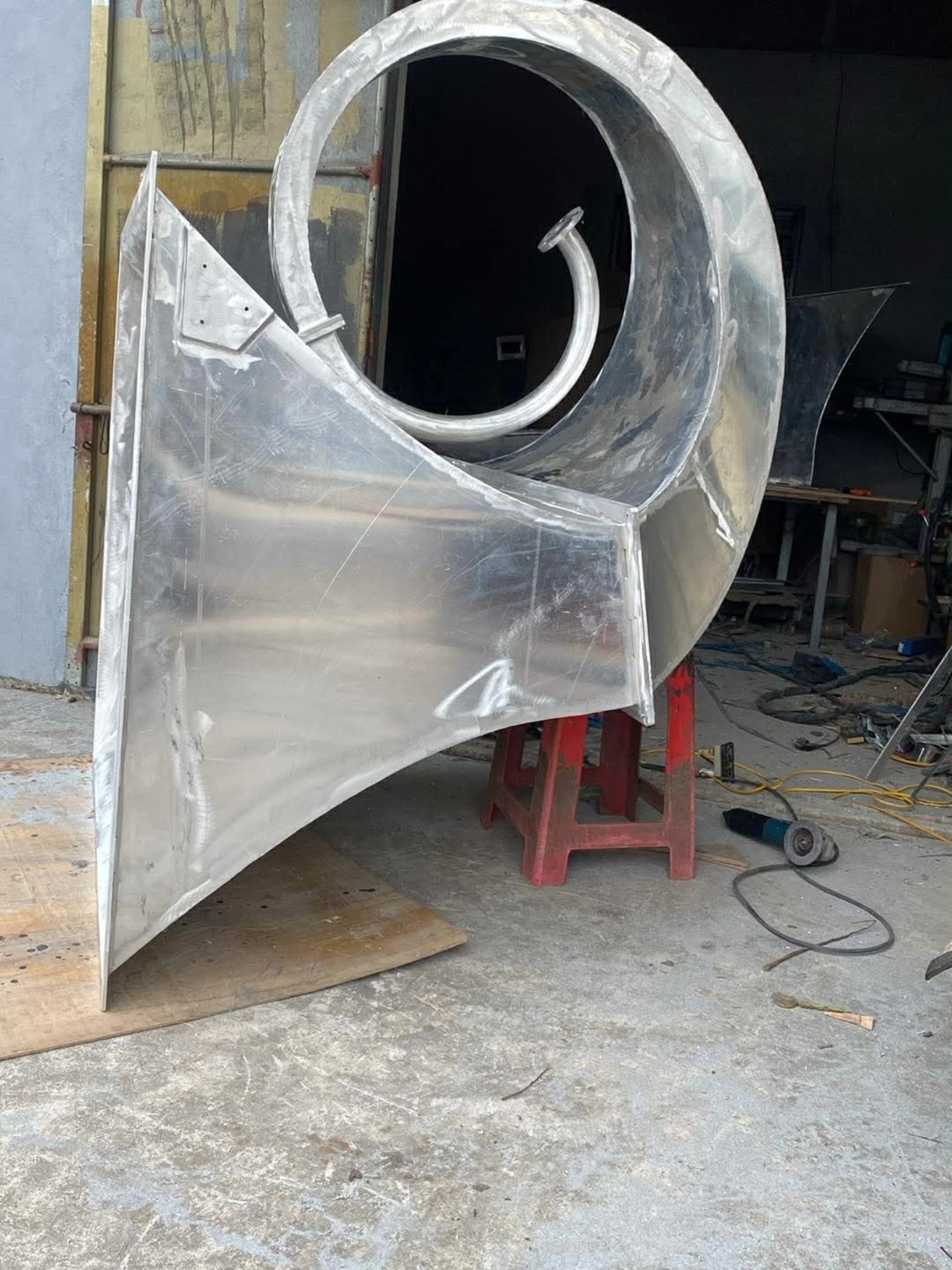

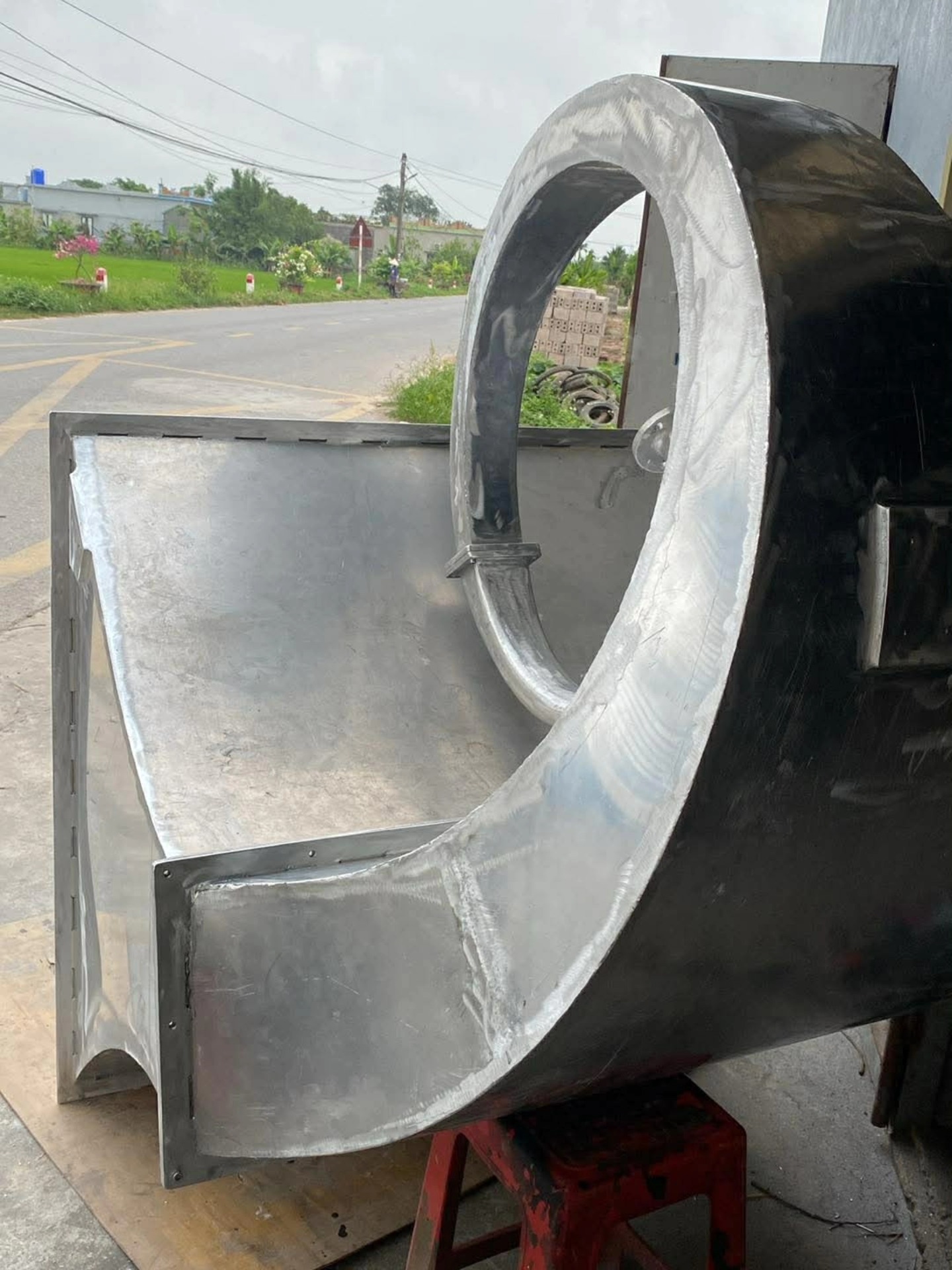

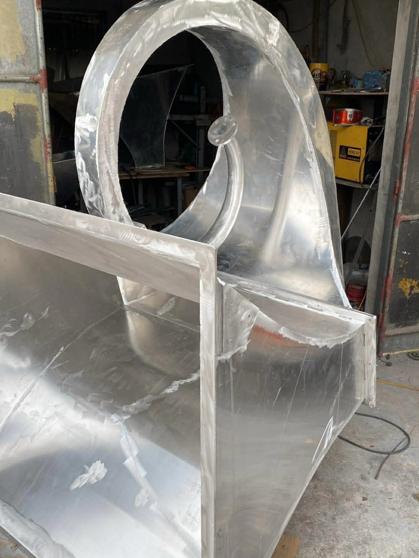

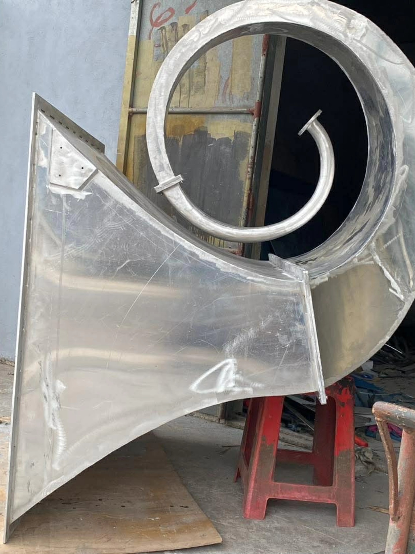

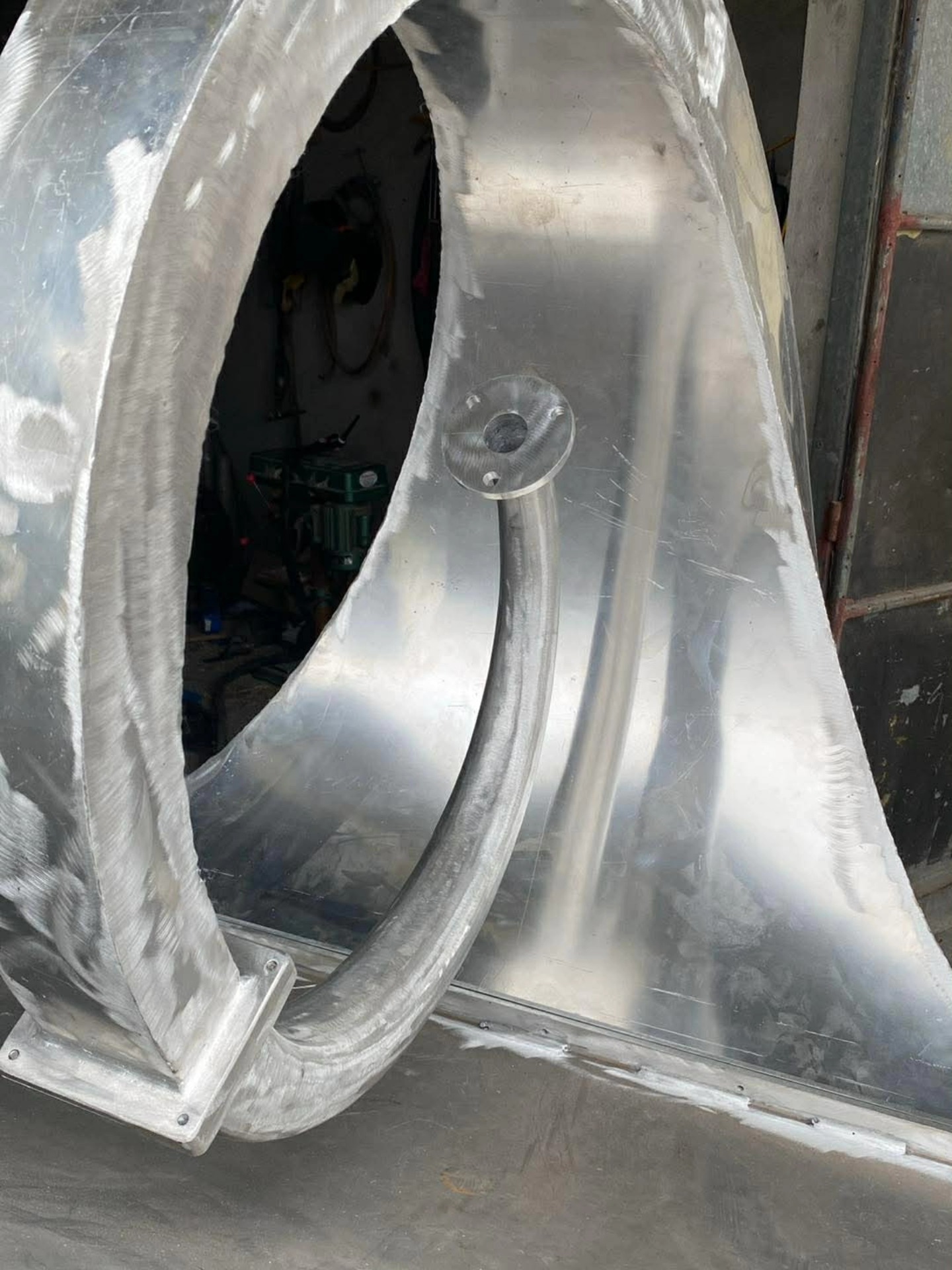

RE: Grand pavillon type Western Electric bois ou metal - omousis - 17/04/2026
Voici quelques photos de la réalisation en cours du WE12A transmises par le fabriquant... Une fois les soudures terminées, le pavillon ira au sablage et sera ensuite recouvert d'une cinquantaine de kg de matériau amortissant...
Affaire à suivre :-)
