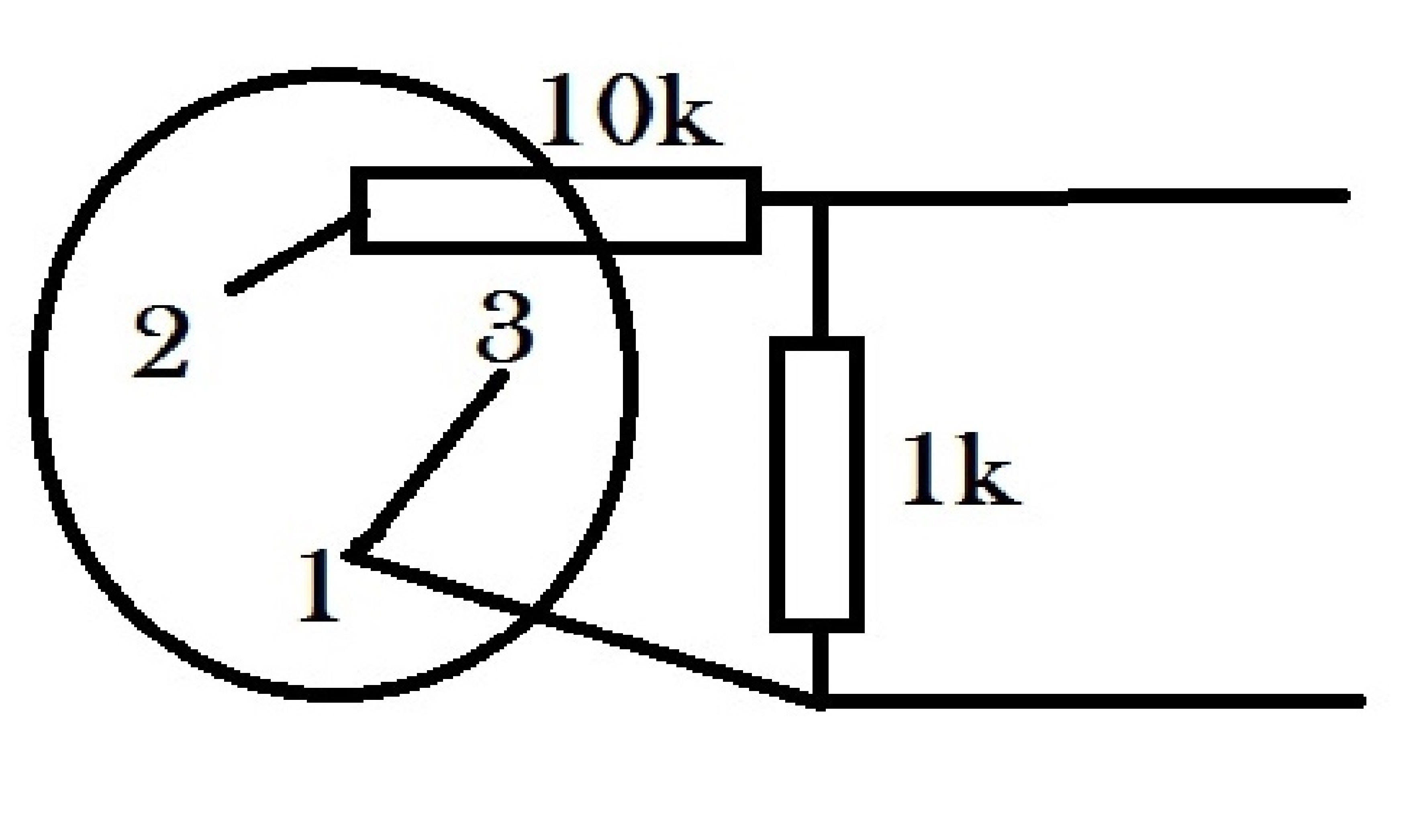

De simples atténuateurs fixes avant amplis suffisent. On en trouve des tout faits intégrés dans des fiches XLR. 10 à 20dB d'atténuation et hop le DCX2496 est compatible d'un ampli Hifi à grand gain (29-36dB) et sans réglage de volume en entrée.
Si on veut absolument atténuer le volume après DCX2496, c'est simple il y a le SPL Volume 8.

Oui ça doit ressembler à ça ci-dessous:
Avec une atténuation fixe on doit rentrer en analogique avec un potar ou un préampli normal.

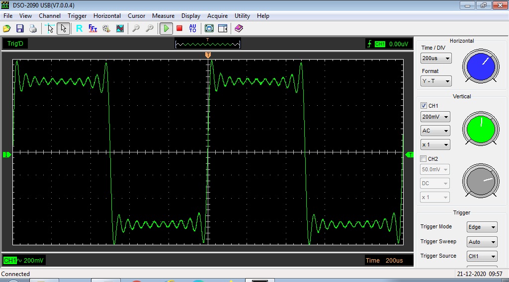

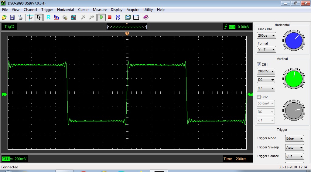

Cette entrée analogique a beaucoup été décriée là aussi à tort ! car c'est quand même une entrée haute définition (24/96) pour preuve il suffit de comparer le carré à 1000 hz par cette entrée ci-dessous avec le carré 1000 hz au format numérique en qualité CD 16/44,1 ci-dessous.
Les meilleurs résultats seront obtenu avec le niveau le plus élevé possible en entrée, idéalement il faudrait que le volume à fond donne un niveau d'écoute très fort mais supportable au point d'écoute avec l'atténuateur de sortie 10k/1k bien choisi ou peut être même 20k/1k .

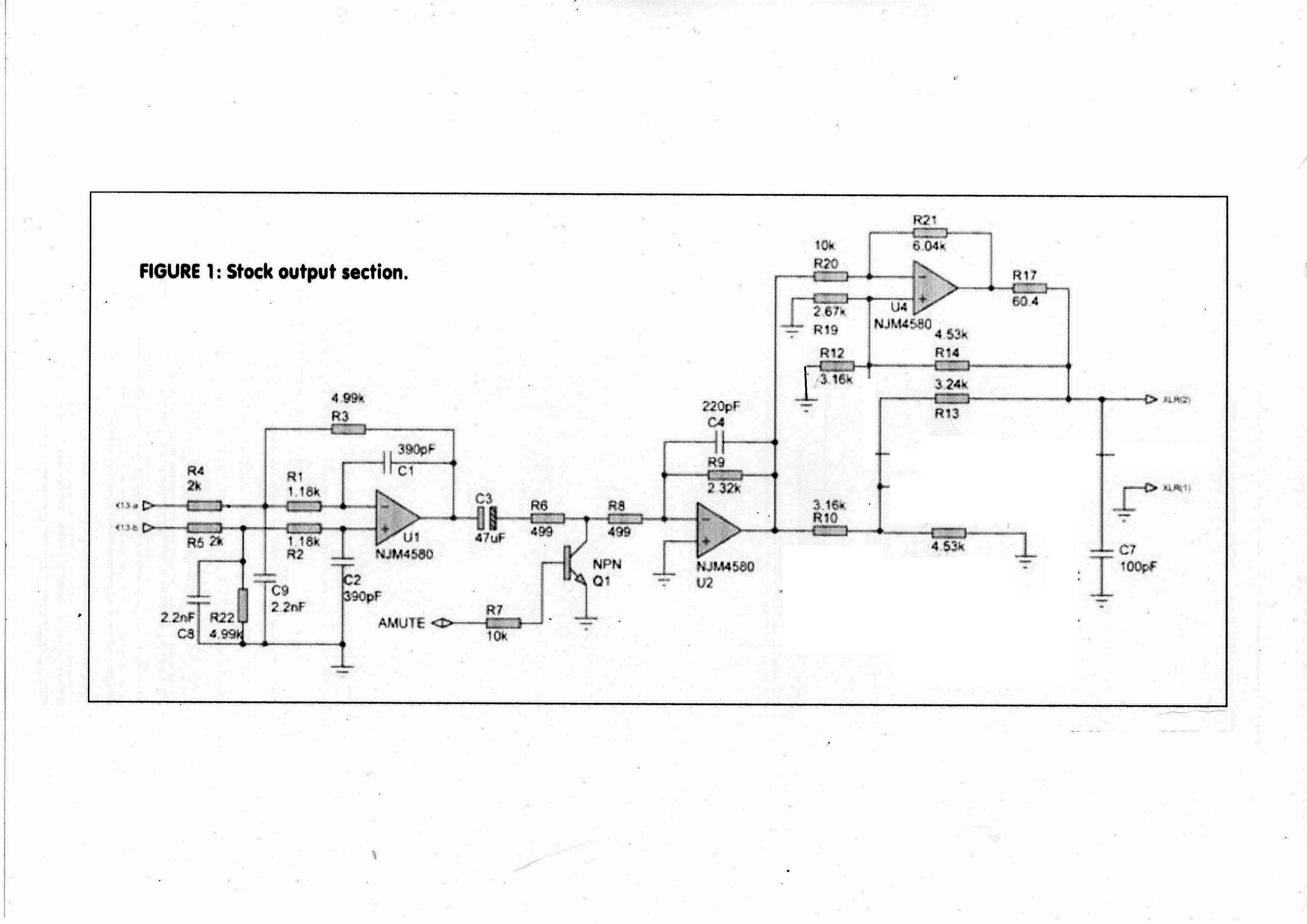

Relier à la sortie xlr les points 1 et 3 fait augmenter le gain de + 6 dB
à la broche 2 (+) sur le DCX, est-ce nécessaire ?

jimbee a écrit :Relier à la sortie xlr les points 1 et 3 fait augmenter le gain de + 6 dB
Bonne question ! Sinon on fait quoi ? On laisse la broche 3 en l'air ?
Alors l'ampli OP U3 va avoir sa sortie via R12 sur l'entée du U4....ne vont ils pas devenir un peu "antagonistes" ?
Denis,

calculette a écrit :Bonne question ! Sinon on fait quoi ? On laisse la broche 3 en l'air ?
Denis,
Pas plus "antagonistes" que si on utilisait la sortie en mode symétrique.

J'ai redessiné le schéma quand le point froid 3 est mis à la masse:
Sauf erreur de ma part l'ampli OP U4 est totalement exclu et l'ampli OP U3 ne sert plus à grand chose car le signal trouve un chemin plus direct.
Denis,
Remarque on pourrait piquer la sortie asymétrique après MUTE au niveau de R8 ce serait encore plus simple.
