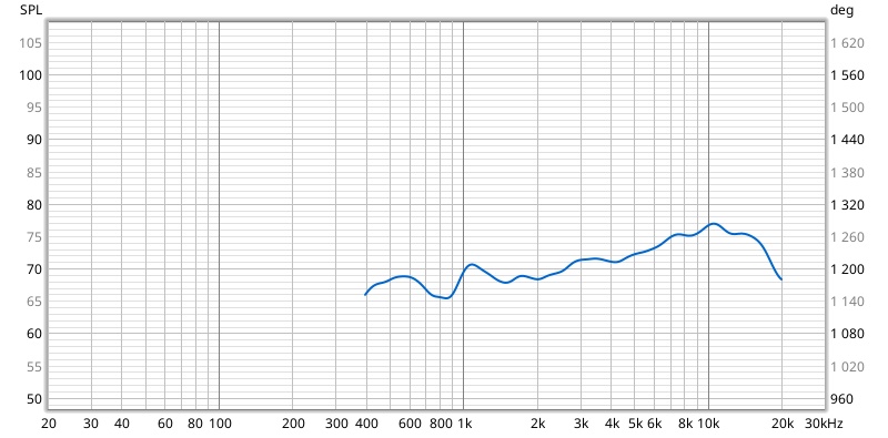

Hello
Bon, il y a du boulot
Mesure a 1m
Pour le h-frame il y a comme une resonance vers 400hz , un filtrage LC a 270Hz ne le traite que partiellement la bosse. Sans traitement numerique Il faut peut-etre que je diminue la profondeur du h-frame (41 cm) mais bon on voit bien qu'il faudra ajouter quelques db vers 30Hz ...
Pour le pavillon, on voit un apport sur les basses fréquences , il faudrait que je m'occupe du haut et du bas du pavillon. on voit la bosse a 10Khz a gommer un peu

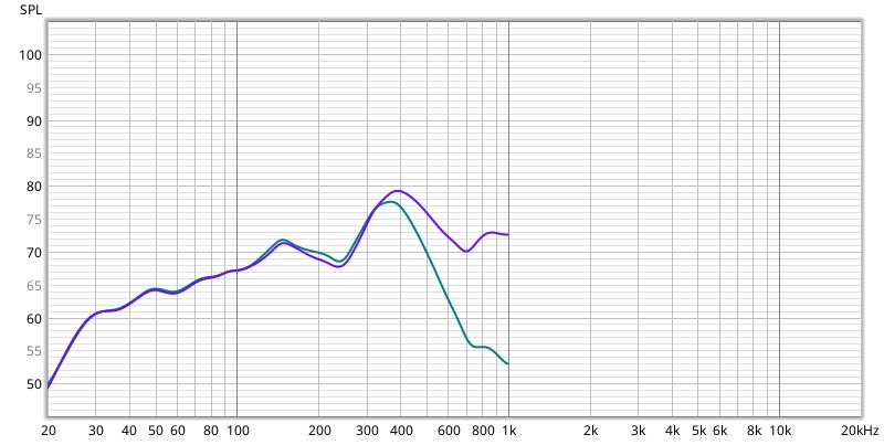

J'obtiens une courbe plus régulière avec mon H-frame en PVC :
La courbe en rouge correspond à un H-Frame carré en bois 40*40*40cm
La courbe en vert correspond à un h-Frame en PVC de 40cm de diamètre et autant de longueur, on gagne 5dB vers le bas.
La hauteur du H-Frame par rapport au sol est importante, chez moi environ 8cm.
Voici la réponse des Papillons V2 tracée au point d'écoute :
La bosse à 120 Hz est due au local d'écoute.
Je reste persuadé que le résultat dépend en grande partie du matériau utilisé, le PVC est dense et ne vibre pas.

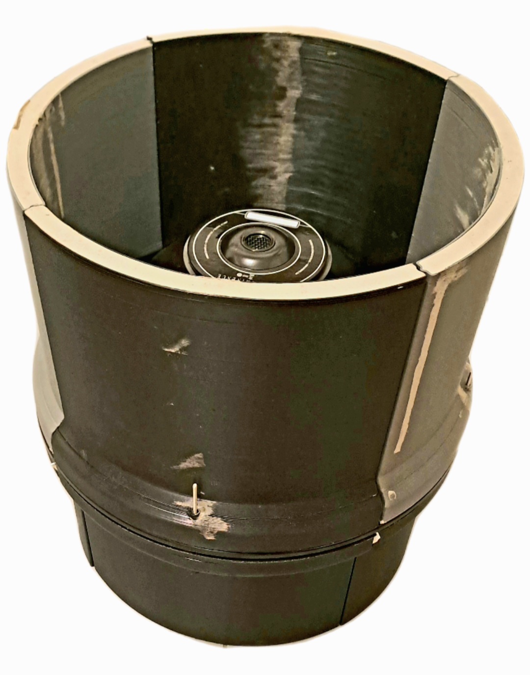

Tout n'est pas perdu! J'ai déplacé le hframe dans la pièce d'écoute, angle à 75 degrés du mur j'ai inversé l'avant arrière du haut parleur, et la résonance a 400 Hz a disparu et il descend doucement a partir de 400hz(sans filtre).
Ça manque encore de punch dans le bas, c'est peut-être lie au diamètre intérieur de 32 cm aux extrémités.
Le hframe est moins moche que prévu (en noir) et il ne vibre pas. En soignant le pavillon , ça peut-être joli et finalement aussi voire moins encombrant que mes klipsch r820.

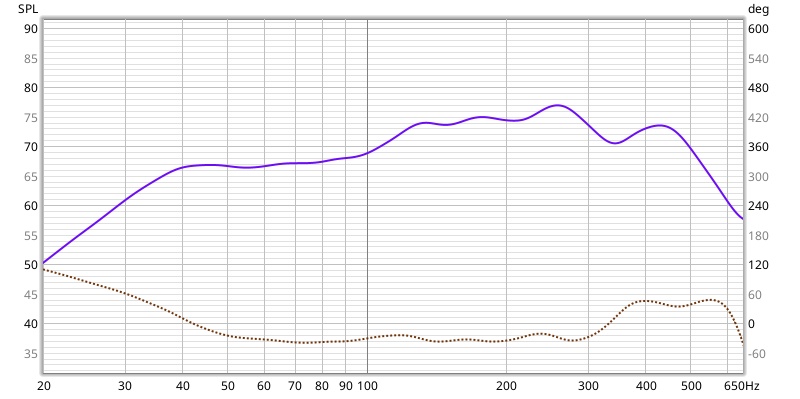

RE: Mini Papillon
Reponse a 30cm du mur:
Je vais pouvoir m'occuper du pavillon, puis ce sera camilladsp
