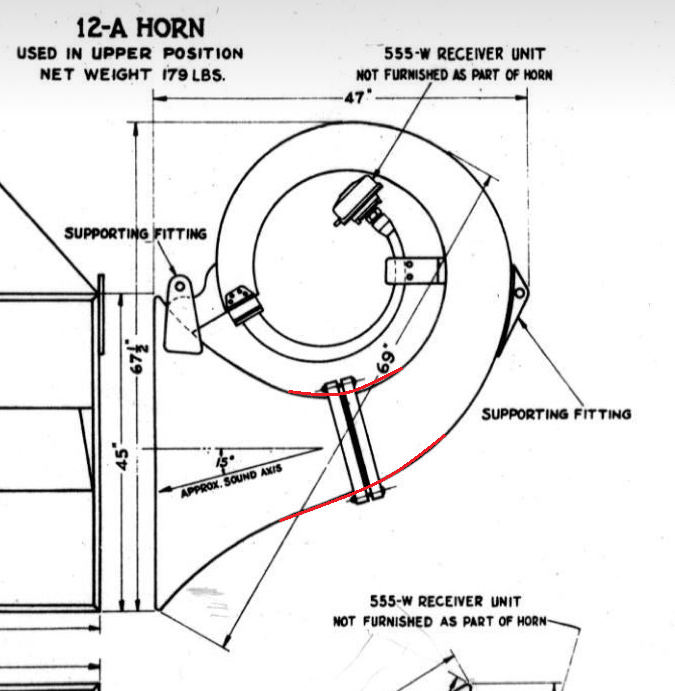

RE: Grand pavillon type Western Electric bois ou metal
Comme quoi il n'y a pas de cassure des courbes au raccord sur le plan.
Ca m'étonnait aussi.
Bien joué pour avoir pensé au futur Lamar
Regardez les différentes photos accessibles, c'est l'angle de vue qui change bcp l'aspect de ce raccord sur tous les WE12A
de côté, vraiment perpendiculaire, c'est régulier
de face ou de derrière, grosse rupture
et sur tous les autres angles de vision, cette 3D, elle module entre les 2

21/04/2026-19:12:22
(Modification du message : 21/04/2026-19:13:37 par omousis.)
(21/04/2026-19:06:03)Ha-Re a écrit : Bien joué pour avoir pensé au futur Lamar
Absolument - il faut regarder perpendiculairement au côté...
Mais oui, 1 er page, message 9, 3 eme photo :
https://forums.melaudia.net/showthread.p...#pid241092
tout va bien.
On voit bien de profil, pas de cassure, la cassure sur ce pav est dans la coupe horizontale (la largeur quoi) pas verticale, donc selon l'angle de vue, on la voit, ou pas.

21/04/2026-19:21:58
(Modification du message : 21/04/2026-19:29:57 par Ha-Re.)
Merci Nicolas pour l'info sur le Sato, si tu retrouves ces écrits de JMLC cela m'intéresse.
(c'est le moins "rectangle" du Sato au raccord pour sa dernière partie vers la bouche ou c'est le plus "carré" en début de gorge, qui joue dans son analyse ?)
C'est sûr que ces différences de point de vue du WE12A, de 2 expansions bien différentes en plus, avec et sans rupture, sont tout de même perturbantes pour la vue et le cerveau.
