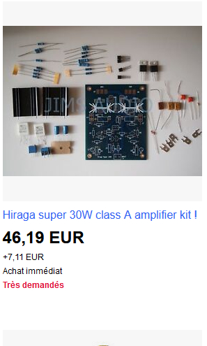

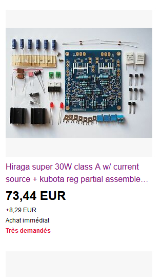

RE: Et un Hiraga30W de plus, la famille s'agrandit
Qu'elle est la différence entre ces deux Hiraga 30 W .....?
A part le prix... Big Grin
@mitiés, GéBé.
La version du kit la plus chère dispose d'une alimentation régulée (Kubota) pour l'étage d'entrée.
(19/08/2022-11:56:08)didierS a écrit : Bonjour,
Et a l'écoute cela donne quoi?
@mitiés, GéBé.
#56
Un régulateur tripode genre 7812/7912 bruyant et sous-employé pour un étage d'entrée qui consomme quelques mA, je ne suis pas certain qu'il y ait un gain quelconque en rapport S/N.
A la rigueur,  un régulateur shunt avec un TL431 conviendrait bien mieux, comme je l'ai fait sur ma version du Kaneda209.

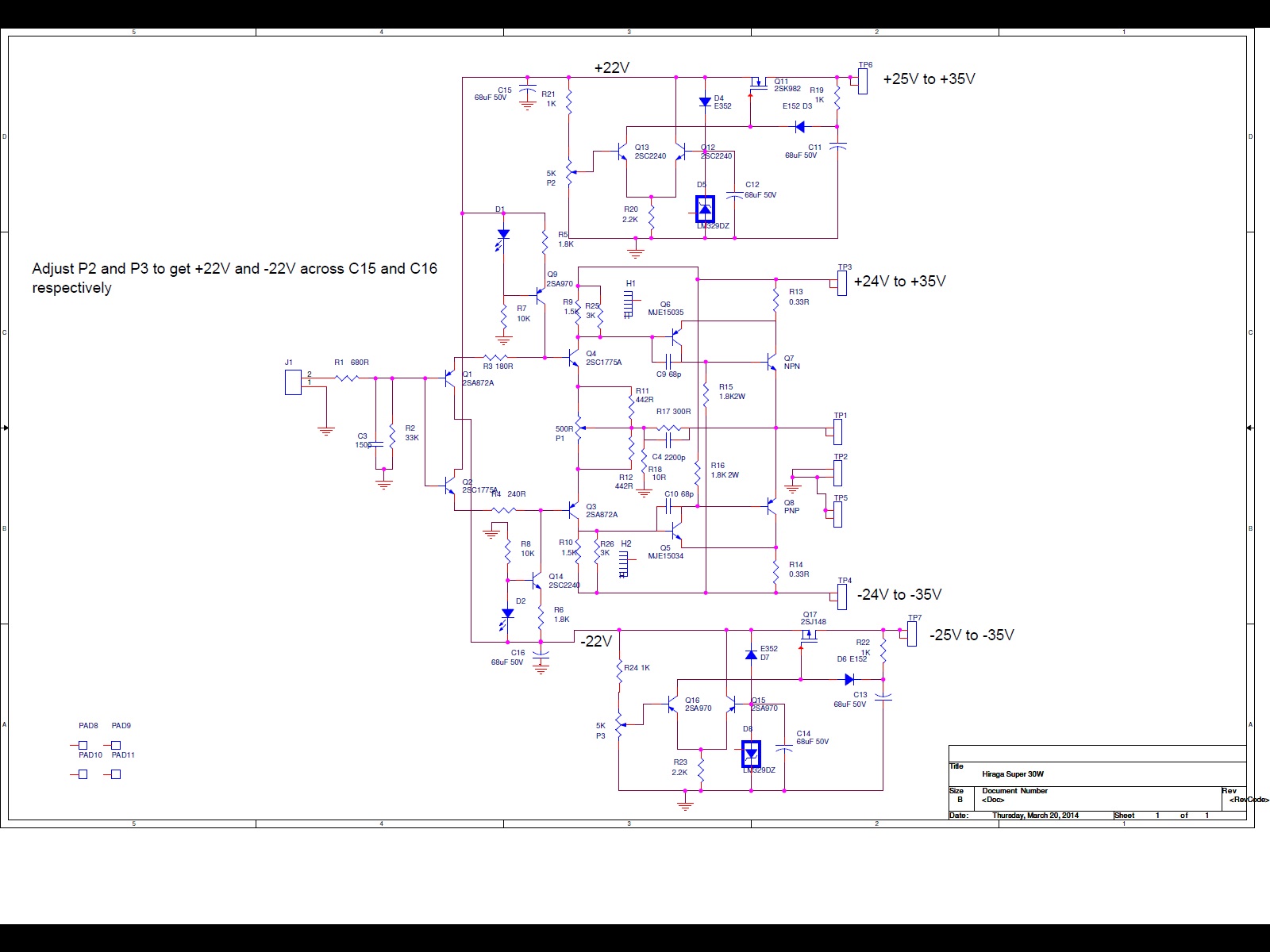

Voilà ce que propose JIMS Audio :
#58
Il n'y a pas que la régulation de tension (qui d'ailleurs aurait été meilleure en régulation shunt), et ça fait un peu riche pour 1 mA à fournir.
Il y a aussi en supplément deux générateurs de courant avec une led comme référence,  pour polariser les transistors d'entrée, pas certain que ce soit moins bruyant qu'une résistance de qualité.
Mais c'est intéressant et peut être facilement ajouté au cuivre d'origine, à essayer.
Cdt,
Gérard
