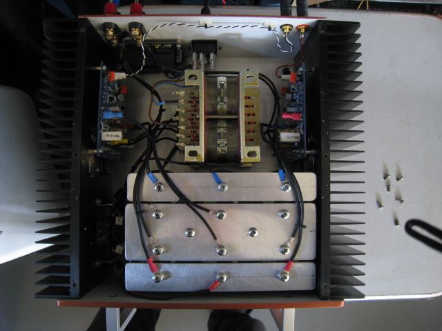

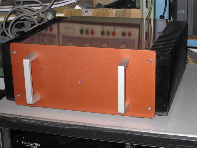

Et un Hiraga30W de plus, la famille s'agrandit
Je viens de tester ce nouveau 30W, il enterre en grandes pompes tous mes autres amplis.
Le gain est conséquent en résolution et tenue du grave.
C'est un très bon ampli, facile à réaliser pour un prix très raisonnable, je croyais, après avoir testé le 20W, qu'il était plutôt dédié au grave, il n'en est rien, il est très bon sur tout le spectre.
C'est le premier de la classe (A) !
cdt,
Gérard

Beau travail avec des radiateurs importants (où les acheter ?) pour éviter la surchauffe d'un classe A 30 W.
Par curiosité j'aimerais voir comment est un signal carré à 40hz sur des hps graves (disons avec 4 volts crêtes) y-a-t-il une sur-oscillation après le front montant ?

Les dissipateurs viennent de chez Audiophonics, ce sont vraisemblablement des pièces de démontage, ils sont déjà percés, ils sont un peu chers pour de la récup. mais ils font bien le job, la température reste aux environs de 35C en fonctionnement.
Il y a effectivement un petit pic sur les fronts montants à 40 Hz, mais il est amorti très rapidement.
Cet ampli est très bon en voie grave sur mes Papillons, et sur la version en passif, très bon aussi sur le reste du spectre.
Un ampli quasiment parfait sur des enceintes full range en filtrage passif.
Je vais en monter un autre avec une alim régulée pour comparer.
J'ai fait un essai avec une alim SMPS Connex, on perd beaucoup dans le grave.
Cet ampli est simple et doit essentiellement ses performances à son alimentation.
Mais que fait d'autre un ampli, sinon moduler son alimentation ?
