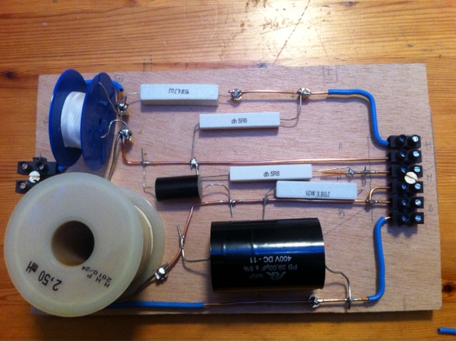

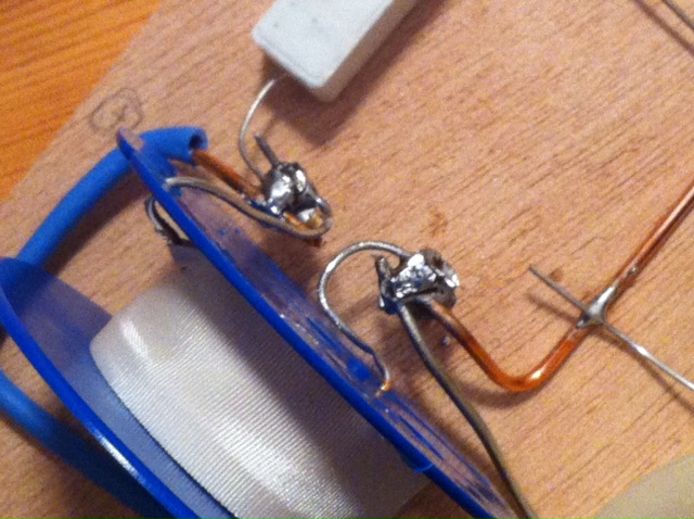

[attachment=4838]Bonjour,
je me suis lancé.
j'ai réalisé mon premier travail de soudure et accessoirement mon premier filtre.
cela m'a pris beaucoup plus d'une heure (pour un exemplaire ! ), mais l'étape soudure a été finalement la plus rapide.
par contre, comme Dominique signalait que les soudures devaient être parfaites, j'ai l'impression que certaines des miennes sont médiocres.
vos avis svp ?
Merci encore

Une photo de ton fer et de ta soudure aiderais..
Cela ressemble à du collage et pas à de la soudure.
Phil.

fer 40 w et fil a souder achetés chez selectronic.
le fil avec plomb est de diametre 0,8 mm (recommandé par selectronic).
Les photos
Cdlt

Bonjour Renaud,
Je vois que tu te lances, c'est bien.
Utiliser de la soudure au plomb facilite la soudure contrairement à la soudure sans plomb qui est une vraie calamité.
J'ai l'impression que les soudures que tu montre peuvent (doivent ?) être améloirées.
Je te proposerai bien de passer à la maison pour les examiner de près, mais actuellement je suis en travaux chez moi et c'est un peu (beaucoup !) le bazard.
Je te propose que tu montes le deuxième, de faire le schéma de ton circuit et de se voir dans 2 ou 3 semaines si tu peux attendre !
Alain

Je suis quand méme étonné de l'on vende encore de la soudure au plomb, produit interdit en France depuis qq années. Quand on regarde où est fabriqué ladite soudure (si on peut appeller ca de la soudure) on comprends mieux.
Le mieux, mais un peu plus cher, la soudure étain/argent, ca soude bien méme avec un 20 watts.. Pour souder deux filtres comme les tiens, 1 m doit suffire. Nettoie la panne de ton fer, elle doit étre "brillante".. Entre deux soudures, nettoie avec une éponge humide. Essaie de faire des soudures rondes, sans bavures, et coupe les fils à raz.
Un tuto qui me semble correct :
http://www.sonelec-musique.com/electroni...udure.html
Phil.

Bonjour Phil,
Tout cela est parfaitement exact et je n'ai pas encore essayé la soudure étain/argent. (Mais j'essaierai)
Il y a quelques années j'avais acheté chez Sélectronic une grosse bobine de soudure sans plomb. J'entreprenais à l'époque le montage du kit potentiomètre 5 voies. J'ai vite compris ma douleur, je faisais des pâtés de colle ! J'ai vite abandonné. J'ai appris depuis qu'il fallait que le fer soit beaucoup plus chaud, mais je n'ai pas tenté l'expérience. A faire donc.
Cela dit, je pense que je ne suis pas le seul a posséder encore de la soudure au plomb. C'est quand même plus facile à utiliser.
Cdlt
