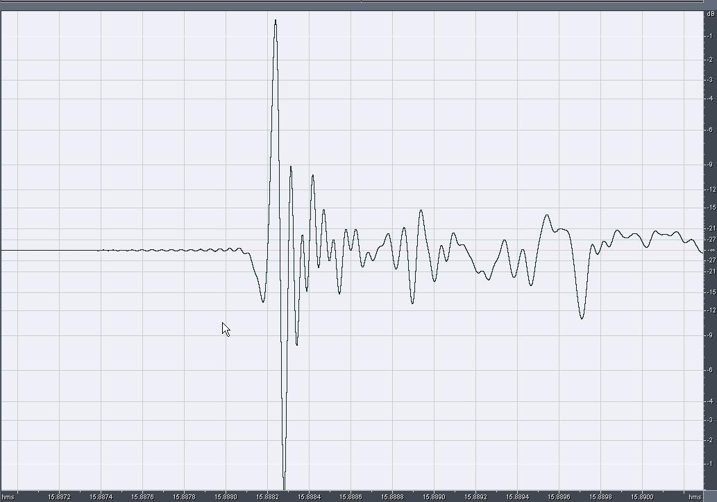

Voici la réponse impulsionnelle de mon système :
- VOT 828 / Altec 515-8G + TAD TH4001 / JBL 2445J + JBL 2405H
- Filtre série passif : coupures 640 Hz et 7 300 Hz.
- Mesure à 2 mètres dans l'axe du 2405H suspendu sous le plateau supérieur du pavillon de la VOT.

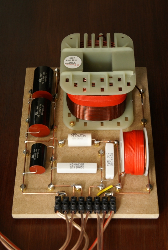

Après avoir été emm... par ma première tentative de réalisation, et ayant vu celle de Dominique-Tanguy, je me suis donc lancé. Fortement inspiré de celle-ci et du schéma, j'ai donc abouti à ceci (voir photo)
Réaliser un circuit imprimé aurait pu être une solution, mais je n'en avais pas sous la main. J'ai donc réalisé un circuit avec du câble de 2,5 mm soudé sur des vis faisant office de support. Cette disposition permettant de "lire" le circuit assez facilement.
Comme je l'avais fait lorsque Dominique était venu à la maison avec son filtre pour m'en démontrer les qualité, j'ai branché le filtre sur mon ampli 8W Classe A.
J'avais h√¢te de savoir si j'allais retrouver ce qui m'avait tant plu lors de la première écoute. J'ai effectivement retrouvé cette impression de propreté globale de l'image sonore. La transparence est hallucinante ! L'écoute d'Oscar Peterson (We get Request : You look good to me) m'a permis d'entendre ce que j'ai l'impression de n'avoir jamais pu entendre complètement sur ce morceau : le bassiste chantonne légèrement en jouant de son instrument pendant un bon moment (10 à 15 secondes). Je connais pourtant bien ce morceau, mais pour moi il ne chantonnait que 2 ou 3 secondes au début. étonnant.
J'attendais aussi le résultat dans le grave étant donné la self de 3 mH en série avec le HP! Mon disque test dans ce cas est "No sanctuary here" de Chris Jones. La résistance série de cette self de 0,35 Ohms ne nuit pas à la dynamique et l'impact de cette guitare basse.
Enfin, je trouve que j'ai gagné quelques points en dynamique car je suis surpris sur ce point par certains morceaux.
Bref, ce filtre est du bonheur. Certes, il faut laisser un peu décanter et les jours qui viennent me permettront certainement d'affiner mon impression.
Alain

Du vulgaire fil de cuivre d'électricien et même des dominos en laiton . . . volera jamais !
Non, je galège, c'est très très propre et j'aime beaucoup le pont Romain qui franchi le fil Big Grin
