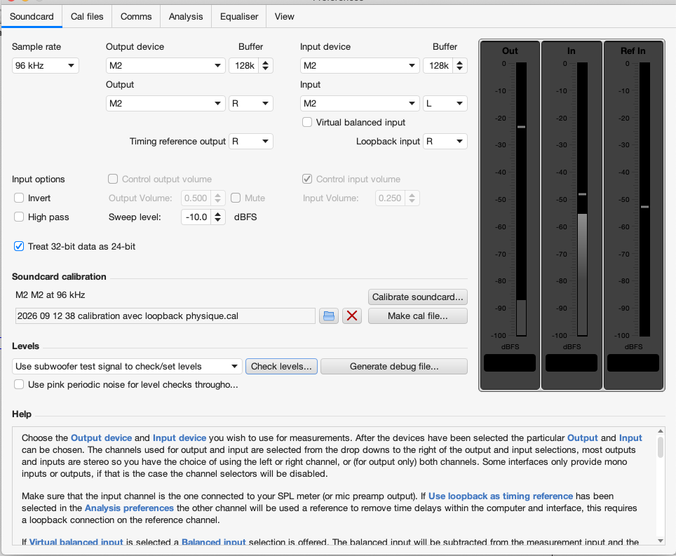

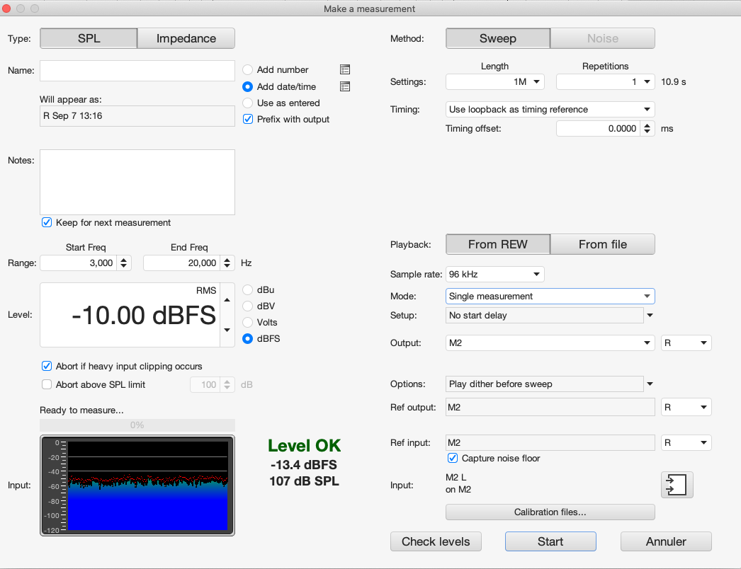

sur SPL je t'ai deja partagé ces informations qui devraient te permettre de realiser tres simplement des mesures looback , sans te prendre la tete  .
les cercles rouges indiques les parametrages a realiser pour que ca fonctionne au premier essai .
tu realises tout simplement la boucle physique comme sur le dessin , et tu assignes la bonne sortie comme  reference temporelle du loopback , c'est tres logique et facile a comprendre .
j'ai pas mon mac avec moi , mais visiblement tu n'utilises pas la même version que moi qui est tres proche
de la version PC en 5.31.3
comme deja ecrit par Jimmbe , il ne faut pas utiliser les versions beta .
alors telecharge une version de rew qui se rapproche de celle que tu vois sur mes captures d'ecrans.

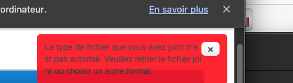

Salut Mastro, (soit dit en passant... médaille de la patience toutes disciplines confondues... Exclamation )
J'ai respecté scrupuleusement tes modèles.
J'ai eu un message d'erreur
voir capture d'écran
suite à quoi j'ai assigné moi même les noms des "output input" (mais en laissant les assignations 1L 2R inchangées) comme j'ai l'habitude de le faire depuis le début (absence de pilote sur mac, j'ai l'habitude / je connais ce problème) et ai mis la Motu M2 symbole "M2" en lieu et place de in/out par "défaut" comme sur ton modèle.
j'ai obtenu une première mesure, mais comme j'ai modifié mes réglages j'ai refait une calibration des input / output "2R" (avec la boucle de loopback physique entre in et out 2R / on est bien d'accord... ?)
Pour cette calibration j'ai enregistré les fichiers .mdat et .cal si besoin.
Suite à quoi j'ai refait une mesure de 3k à 20k (selon ta consigne, 1ère capture d'écran) en laissant la boucle de loopback physique (on est d'accord hein ? il faut bien laisser la boucle physique pendant les mesures ?)
suite à quoi j'obtiens un fichier .mdat que je ne peux pas partager (?)
(appelé "2026-09-07 à 13.19.07 mesure 3k à 20k après calibration loopback physique on")

Donc avec une copie d'écran de ton écran "Préférences" et une autre copie d'écran de "Mesure", ça va se résoudre.
#44
RE: Retrancher le temps de vol
(07/09/2026-13:00:44)Audio Pavillon a écrit : Denis,
Un bon dessin vaut mille mots ...
Oui, j'ai sauvegardé et archivé toutes mes manip en copies d'écran, les voici d'ailleurs (la boucle physique de loopback est sur les in/out 2R sur toutes ces 3 captures d'écran)
J'ai les fichiers .mdat + 1 .cal mais je ne peux pas les partager.
On peut voir les assignatuions "M2" à faire soi même sur mac, ça ne se fait pas par défaut, et si on met soi même en forçant "par défaut" ---> y'a pas de carte son à l'horizon...
On peut voir aussi la calibration récente exécutée.
1/ 2026 09 07 13 19 capture d'écran mesure 3k à 20k après calibration loopback physique on "préférences"
2/ 2026 09 07 13 19 capture d'écran mesure 3k à 20k après calibration loopback physique on "mesures"
3/ 2026 09 07 14 30 capture d'écran calibration avec loopback physique "préférences"

pour ton fichier mdat ou autres quand cela passe pas tu le mets dans un ZIP en vérifiant que pas trop gros, normalement tout passe ainsi

déjà dans device input et output choisie ta carte son à toi qui doit apparaître de son nom, à moins que tu l'ais renommé M2 (la MOTU M2 c'est la carte son de Maestro)
ensuite check lebels en ayant choisi enceintes full range plutôt que sub
commence ce test de lebel en ayant baisser le volume de ton systéme préampli pour pas saturer ou trop fort d'entrée
est-ce que ça module dans les "meter" de REW ce check?
réf in (loopback) semble ne rien capter quoique
EDIT avec les zip ça commence à passer mais... je passe la main à d'autres pour t'accompagner, j'ai du taff, courage

je constate que tu as enfin telechargé une version REW avec un affichage très proche de ma version Mac et de celle du PC en V 5.31.3 qui est très stable .
ok ta mesure loopback me semble valide , sauf que ton sweep ne demarre qu'à
3khz .
la valeur de 3khz etait juste un exemple , qui permet par exemple de faire des mesures de super tweeter non filtrée comme ton JBL 2505 .
pour une mesure globale du systeme c'est plutot : 10hz - 20khz pour les sweep .
pourais tu refaire deux mesures loopback coté gauche et droite avec un sweep couvrant les frequences de 10hz a
20khz ?
pour les mesures des voies separées filtrées c'est ok aussi avec 10hz 20khz , par exemple avec des sweep de 5,5sec .(en parametrant lengh 512K)
si c'est ok , avec un temps de vol similaire pour les deux , tu refais des mesures au pe pour chaque voies separées du coté de ton choix .
ces mesures seront tres importantes pour constater les ecarts temporel entre chaque voies , qui pourront servir a caler des mesures PROX non loopback.
et tu partages les mdat.
pour info , tu peux realiser plusieurs mesures dans le meme mdat , elles vont automatiquent se rajouter a la suite.
ne pas en faire de trop autrement le fichier zip , risquera d'etre trop gros pour pouvoir le partager sur Melaudia
ensuite pour mesurer des phase propres, il te faudra refaire des mesures dans l'axe de chaque voies (pas forcement loopback ) des voies separées filtrées par exemple a 0cm et a 1m de l'embouchure pour commencer , et on verra apres partage s'il est encore possible de mesurer correctement la phase a 2m , 3m , etc ...
ensuite on utilisera plusieurs fonction overlay , calages en phase min , phase tracking  , etc pour afficher proprement les differentes phases de chaque voies .....

C'est le genre de chose qui font que je préfère mesurer avec mon système et ARTA, plutôt qu'avec le système de Denis en REW.
Sans compter qu'un REW sur MAC ne se présente pas comme un REW sur PC, je n'ai pas trouvé les paramètres d'affichage pour lisser la réponse entre l'octave et le 1/24e d'octave.

Vous feriez mieux de répondre au type de mesure qu'il faut exporter d'ARTA vers REW, pour pouvoir activer Estimate IR delay.
Je vais faire des tests, sans beaucoup d'espoir.
