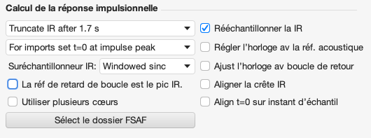

effectivement pour "cœurs" pas fait gaffe mais moi j'ai "loopback" à cet endroit dans ma version REW
et oui REW est très/trop complexe mais c'est ce qui fait aussi son charme, surtout il ne faut pas s'y perdre trop vite, ni dans la manip... il faut comprendre petit à petit les procédures, les principes pour un découvrant.

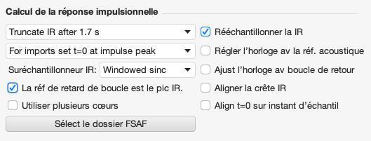

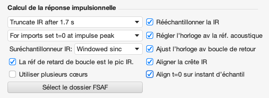

(06/09/2026-10:37:45)F1HIK a écrit : Il y a un autre menu qui me pose problème, la bonne configuration de ce menu selon que l'ont utilise la fonction loopback ou acoustique
Je pense que c'est la partie réponse impulsionnelle qui doit chagriner.
Je propose 3 réglages, 1 met loopback et référence acoustique sur la même référence, et est approprié pour la mesure de caissons, 2 est plus spécifique à loopback et 3 c'est pour la totale avec précision au poil de sample près, à mon très humble avis superfétatoire.
Faut aller chercher dans l'aide qui se trouve juste en-dessous, c'est parfois sibyllin ...

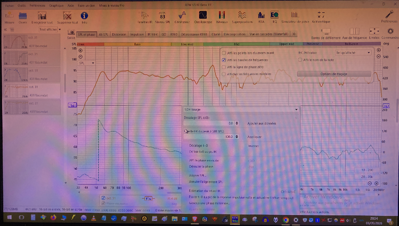

Vous avez cité un menu "Action" dans REW, avec l'affichage SPL et Phase.
Désolé, je ne le trouve pas.
Même chose pour la combinaison de touche pour afficher le menu.
Le mesure affichée n'a rien à voir avec le sujet de Denis.
[Image: rew-1.png]

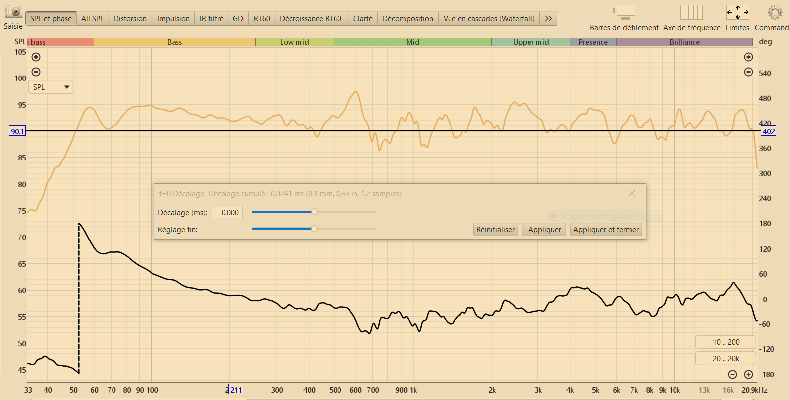

V5.31.3 ça marche.
Mais c'est bien sûr !!!
[Image: rew-2.png]
J'ai pris une mesure ARTA, je l'ai exportée en .frd dans REW, et là je n'ai pas l'option Estimate IR Delay.
Quel format faut-il utiliser ?

Vous avez essayé "clic droit" sur la fenêtre ?
[Image: vlyc.png]
[Image: 48lt.png]
cdt.
