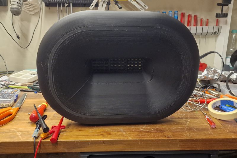

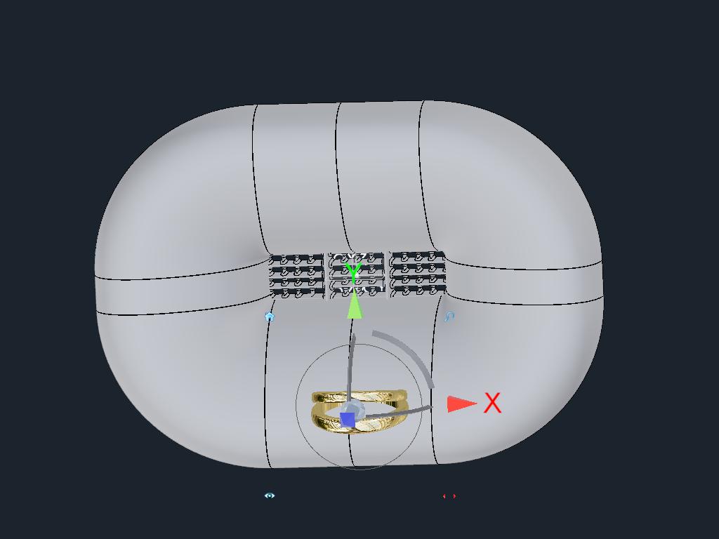

Le pavillon Crowe est très court, seulement 11 cm pour une surface avant de 44x32 cm
Il dispose près de l'embouchure d'un guide d'onde adapté aux trous du Neo8.

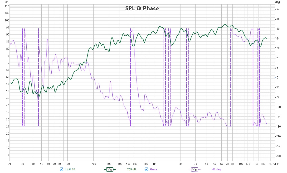

La courbe est montante, mais chute au-dessus de 8 000.
Bonjour Alain
Finalement la coupure avec ce pavillon est aussi vers 400 hz , tu confirmes comme pour tes autres mesures que ton protocole de mesure c’est bien pris à un mètre dans l’axe du hp ?
