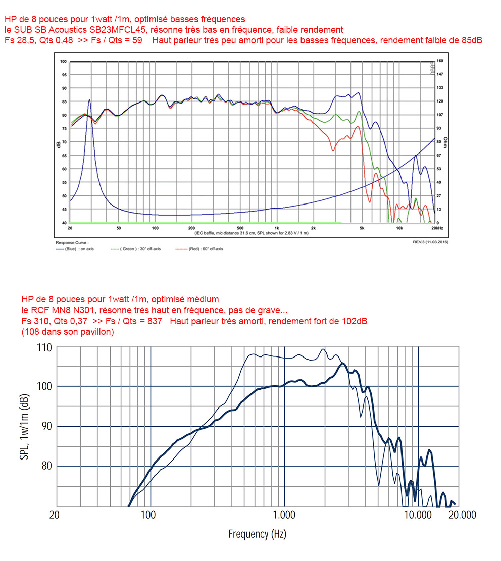

Pour revenir aux propos de XN sur les transitoir, voici un exemple criant ou l'on peut comparer 2 HP de 8 pouces, l'un amorti, l'autre non, c'est basic mais tellement explicite de la chose  Smile
Le 8 pouces amorti dans un pavillon sort 108dB, contre 85 pour l'autre, sur un coup de batterie pour faire le pic qui donne la transitoire, on aura 118dB avec 10 W dans le RCF.... et 1000 Watts dans le SB Acoustic, que l'ampli ne sortira pas, et même si on utilisait un ampli de 1000W réel, la bobine fumerait.
Donc la chose est vite vue, c'est une histoire de rendement, pas de rapidité de HP.

Comme d'hab, ton argumentaire repose sur la "suprématie de la mesure"...de quoi, comment ? je te cite
Le micro ne se trompe pas, il est plus sensible que l'humain pour distinguer ces différences, nous humain, on est assez nul.
Entre la disto perçue et la masse mobile intrinsèque à la source il y a une corrélation tellement évidente que je suis surpris par tes exemples !
