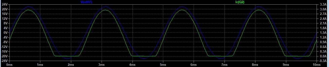

Oui.
Sur la simulation ci-dessous, en jaune le courant dans un des transistors de sortie (échelle des courants à droite), on sort de la pure classe A, en bleu la tension sur la charge de 8 ohms (échelle des tensions à gauche).

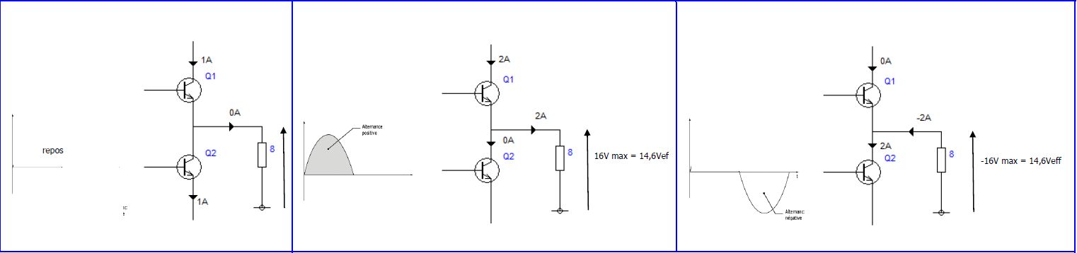

Dans le schéma le Transitor du Haut est un générateur de courant ? correcte ?
Celui du bas, recoit la modulation et fonctionne en classe A, correcte ?
La mesure du bias se fait sur la 1ohm, 1 volt = 1A dans le transitor du bas au repos , correcte ?
Je ne comprends pas ton calcul sur un bias de 1A on se retouve avec une intenisté 1A+1A. Pour moi la consommation était de 1A pour une variation de la tension de +- 20 volts.
désolé, j'apprends  , ou du moins j'essaye
Non, c'est un montage SRPP, le transistor du haut module aussi le courant de sortie
Oui, mais les deux transistors fonctionnent en classe A
Oui
Voir le fonctionnement du SRPP. Une petite illustration :
PS : l'oscillogramme de gauche représente le signal de sortie
