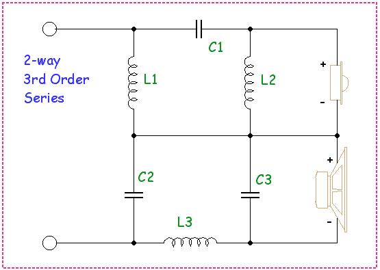

- Et pourquoi pas quelque chose comme cela : Filtre série 2 voies 18 dB/oct.

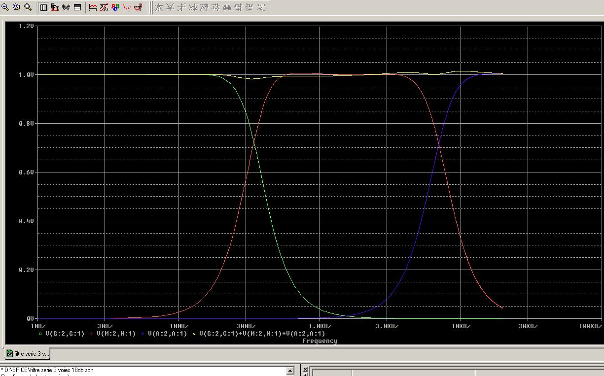

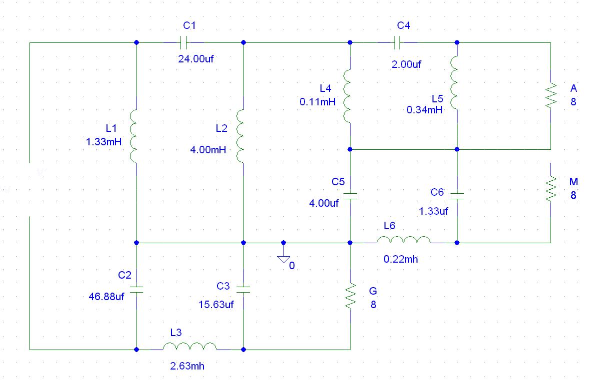

- Voici une simulation d'un filtre série 3 voies 18dB/oct. (Fc1 = 640 Hz, Fc2 = 7 500 Hz)

[/quote]Voici une simulation d'un filtre série 3 voies 18dB/oct. (Fc1 = 640 Hz, Fc2 = 7 500 Hz) [quote]

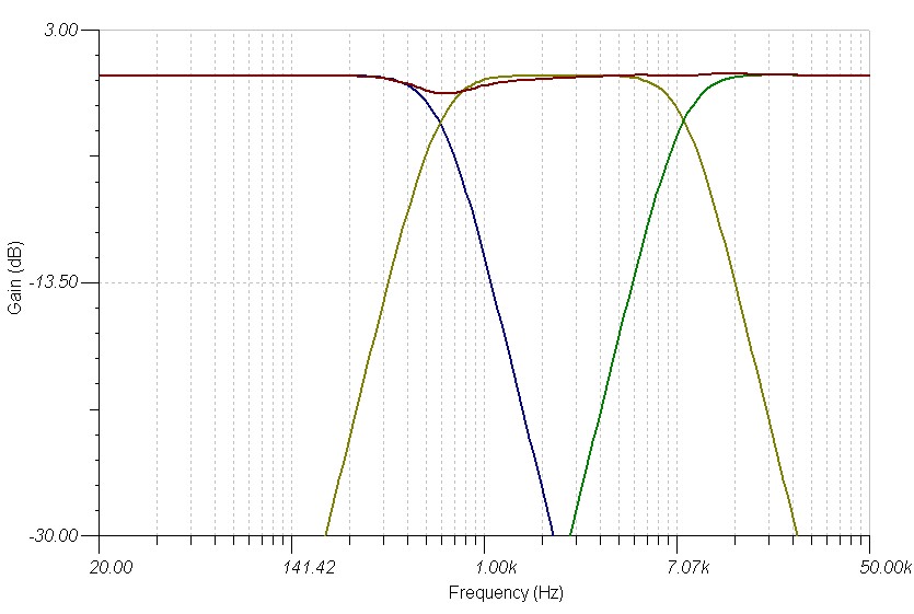

Les résultats vus en échelle log (La somme est légèrement chahutée):
RE: FILTRE SERIE : Partage d'expériences
jimbee a écrit :Les résultats vus en échelle log (La somme est légèrement chahutée)
- Merci, je l'avais remarqué et j'ai oublié faire paraître cette somme sur mon graphe. La recherche des valeurs de composants est empirique et le moindre changement modifie sensiblement la représentation de cette somme. Sur cet exemple la non linéarité est inférieure à 1 dB (en théorie).

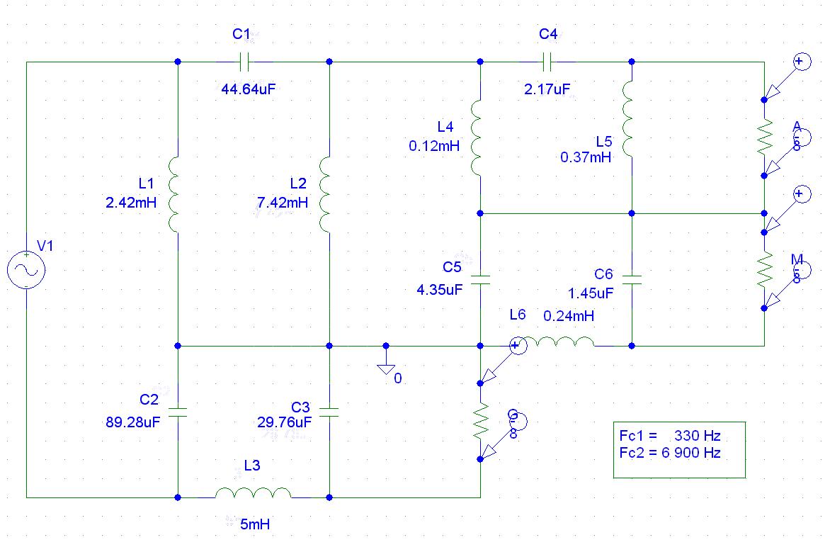

Je vais être ...... mais je souhaite couper aux environs de 300 Hz à 350 hz et pour l'autre autour de 6900 hz.
C'est comme pour les enfants plus on leurs en donne et plus ils sont exigeants.
La version complémentaire av le moins de composant possible serait encore mieux. Et là je le mets en oeuvre même s'il restera le sujet de la compensation de Z( pourra se faire après).
Avec une vérife théorique ( jimbee et Francis, Jean-Michel ? ), un peu de pofinage et une compensation de Z et là vous avez peut être réalisé la perle des filtres passifs.

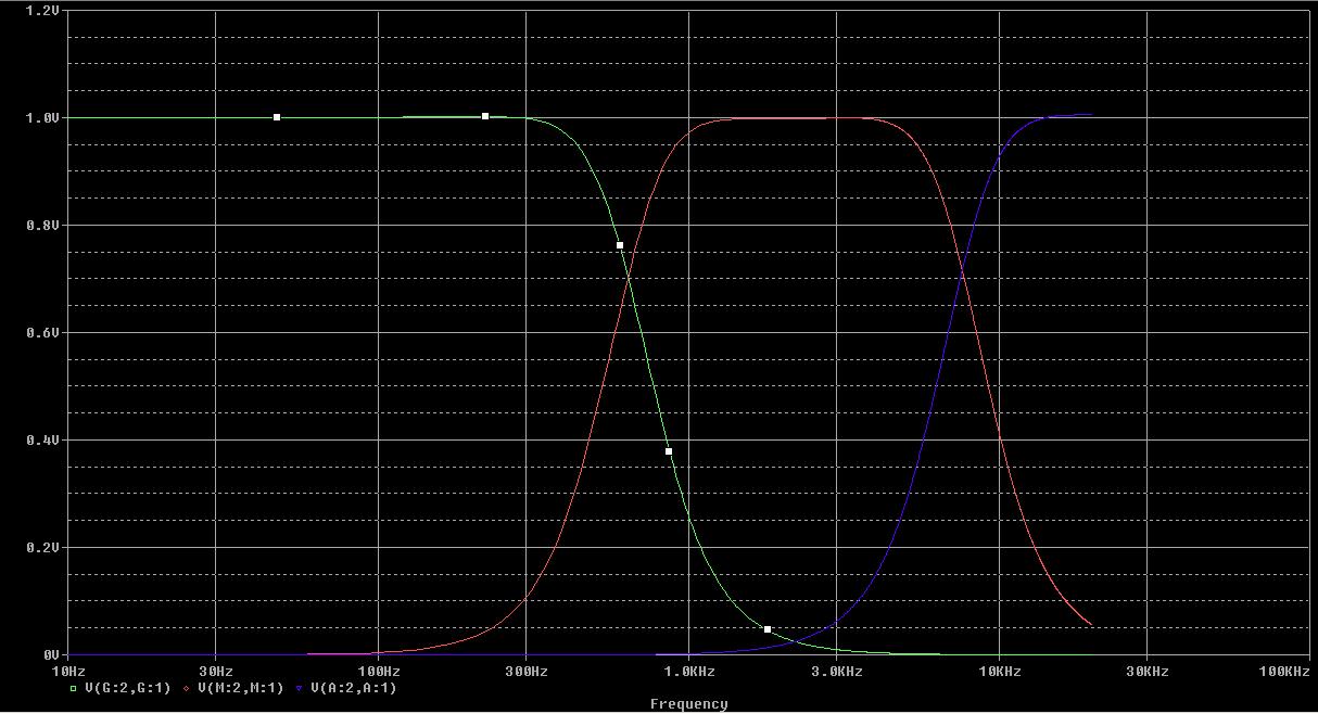

- Voici une simulation d'un filtre série 3 voies 18dB/oct. (Fc1 = 330 Hz, Fc2 = 6 900 Hz).
NB : Il ne faut pas perdre de vue qu'une simulation avec des paramètres variants de de + ou - 10% à 15% par rapport au cahier des charges est tout à fait honorable en matière de filtre du fait de la dispersion des caractéristiques des HP et de la précision des composants (et aussi de l'acuité du système auditif humain).

A noter que le série cascade a deux solutions, l'une mise - à jour par Francis - où l'aigu prend
la pente progressive,( L2 - C2) // L1, l'autre où c'est le grave, ( L1 - C1 ) // C2.
