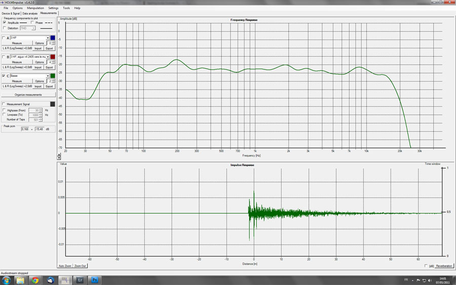

Etonnant ! la différence est moins spectaculaire qu'avec les anciens filtres, mais cela semble un peu mieux en croisant, la voix semble plus ponctuelle. Sur le schéma, le - du medium est raccordé au plus du hp de basse. Pourquoi faudrait il croiser ?
#32
RE: FILTRE SERIE
Voici la mesure avec le medium croisé. La courbe est meilleure, étonnant...
#33
RE: FILTRE SERIE
Dominique-Tanguy a écrit :Pourquoi faudrait il croiser ?
- Il faut vérifier le résultat avec ton logiciel. Cela devrait être visible sur la courbe de réponse et sur le sweep.
- Comme je l'écris un peu plus haut, je crois que Altec repère le + avec le rouge et JBL avec le noir (à confirmer).
La réponse est arrivée avant la question !!! Shy Shy Shy
D'après la réponse impulsionnelle, il ne faut inverser que le 2405. -> A essayer.
#34
RE: FILTRE SERIE
Les polarités pour les vieux modèles JBL
http://www.jblpro.com/catalog/support/ge...&doctype=3
Stéphane
Club double 16"
#35
RE: FILTRE SERIE
J'ai croisé les 2405.
Qu'est-ce que ça marche bien...! Ce filtre est vraiment incroyable... (Stan Getz et Joao Gilberto).
