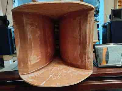

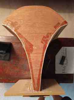

(23/07/2025-21:53:45)333 a écrit : un apercu de mon petit prototype de pavillonn exponentiel basé sur un des tracé fourni par Alain et aussi un tracé fourni par tonipe sur je ne sais plus quel forum.
2 neo8 pavillon expo 58cm de profondeur et 44cm de largeur à la bouche.
mesure à 1m dans l'axe du pavillon aucune correction ni filtre. L'arriere des neo8 est laissé libre:
[Image: 2neopavillon-s.jpg]
Le pavillon vue de dessus:
[Image: IMG-20250722-204313.jpg]
Vue de face:
[Image: IMG-20250722-204324.jpg]

ah merci Jean Marc. En piece attaché ok et moins d'un Mo et une taille aussi limité pour que ca passe. Merci pour avoir posté la mesure
puisque la mesure est visible voici le pavillon vue de dessus et de face

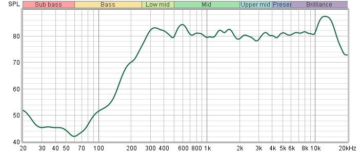

(24/07/2025-09:52:18)escartefigue33 a écrit : Bonjour,
Avec ce pavillon en PVC expansé, bouche 50*50cm profondeur 50cm, un seul NEO8, je descendais à 200Hz.
La présence des voix était époustouflante !!
La courbe obtenue :
