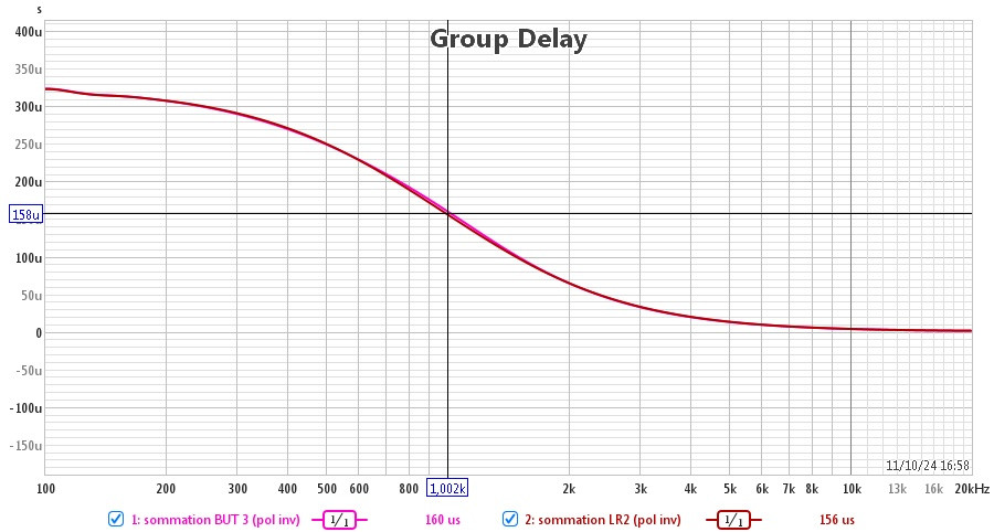

(11/10/2024-13:43:37)œdicnème a écrit : La perception auditive est directement liée au group delay,
et non aux différences de phase entre les haut-parleurs graves et les aigus
(pour les enceintes deux voies) dont on entend la somme des émissions.
Group delays pour un croisement des filtres à 1 kHz :
18BUT  315 µs à 100 Hz et 157 µS à 1 kHz
24LiR    455 µs à 100 Hz et 447 µs à 1 kHz (bosse de 544 µs à 646 Hz).
Les 12LIR et 18BUT ont les mêmes group delays.
J'ai pas le temps de regarder ça plus précisément, mais le LR12 ne peut pas avoir le même gd que le 18BUT ...

il manque une information importante , car c'est seulement vrai que pour le 18BUT  (avec une inversion de polarité ).
18BUT   (avec une inversion de polarité ) 315 µs à 100 Hz et 157 µS à 1 kHz
en simulation :
les courbes GD des LR 12 (avec une inversion de polarité ) et 18BUT (avec une inversion de polarité ) sont effectivement totalement identiques .

une simple simulation permet de le confirmer , sans oublier de preciser les inversions de polarité utilisées qui permettent d'obtenir ce Groupe delay :
[Image: 298U8Je.jpg]

"La perception auditive est directement liée au group delay" dixit Forr...
Mastro et Oedicnème, à force de simulations montrent ce qu'ils veulent...comment les croire alors que la réalité des sons perçus est infiniment plus riche et complexe ?

Pourquoi crois tu que j'ai évoqué la pertinence de la suppression de distorsion de phase ?
Cette correction qui consiste a aplanir La courbe excèss phase corrige a la fois la phase et le groupe délai ..
L'amélioration est parfaitement visible sur les mesures mais elle est aussi parfaitement audible quand elle est correctement réalisée avec une très grande rigueur de la synchronisation des phases aux raccords...
C'est totalement indépendant et aussi important que les courbes de puissance en fonction des fréquences de coupures des HP ,des types de filtre,de la directivité et de l'acoustique de la piece ,etc..
Et encore plus important que tes avis subjectifs très personnels qui ne font que polluer ce fil très intéressant.
Et pour info , je partage pas du tout le même avis que Forr sur les but 3 vs lr 4.
