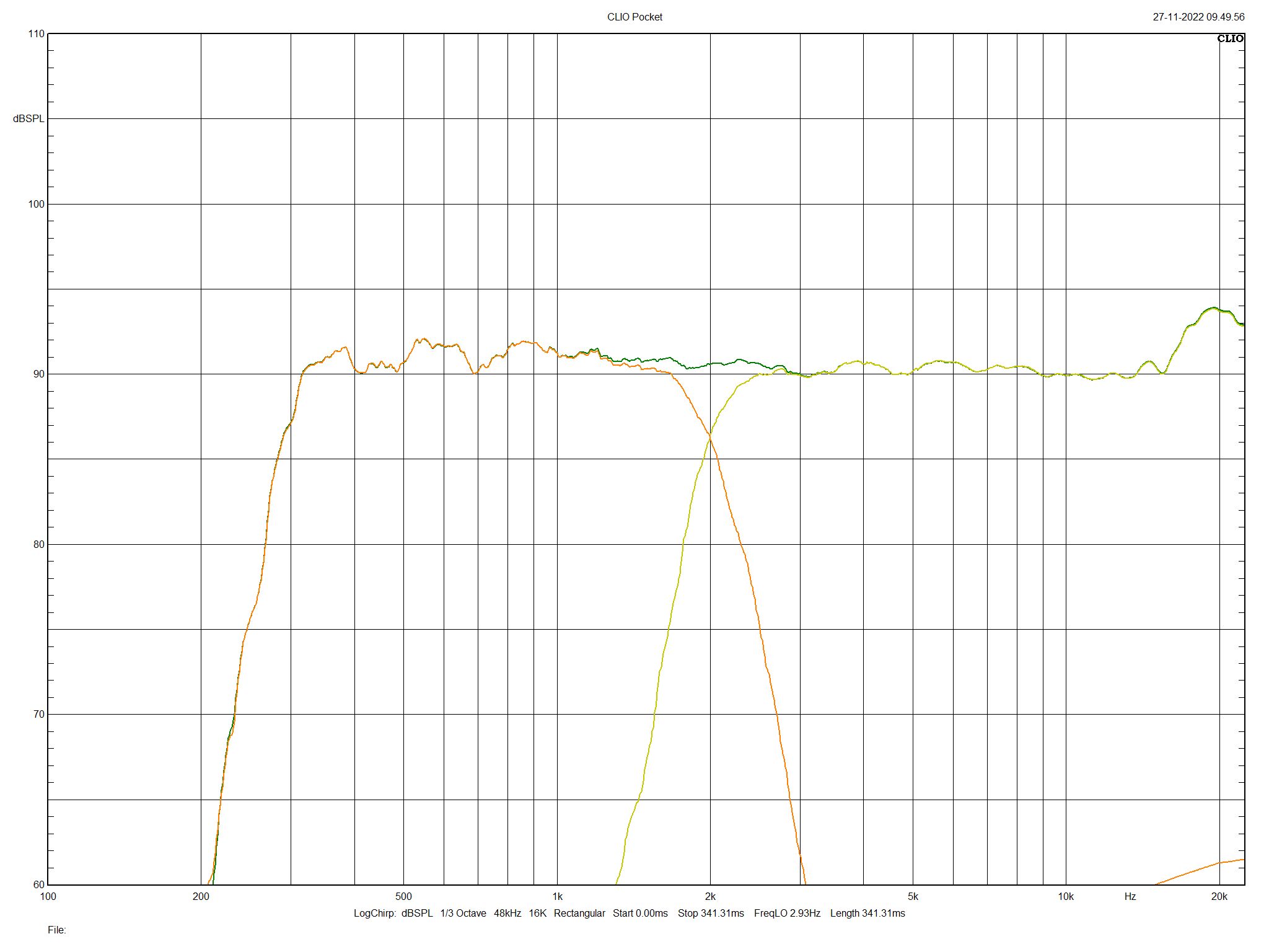

En parlant de ça, je n'ai que de vieilles mesures à vous présenter, en 2 ans, le système a subit trop de changements pour qu'elles correspondent au résultats actuels (même si), donc pour sustenter les plus objectivistes d'entre vous, bientôt en congés, j'aurai du temps à consacrer à d'éventuelles mesures actuelles du système.
Si les pompiers passent pas d'ici là pour m'amener directement à la morgue !! (un peu d'humour noir, ça fait pas de mal Big Grin )
JM
Les anciennes mesures...
Les 3 voies mesurées indépendamment... Les Fc GPA/Axi ne sont pas encore à 300 mais à 350Hz.

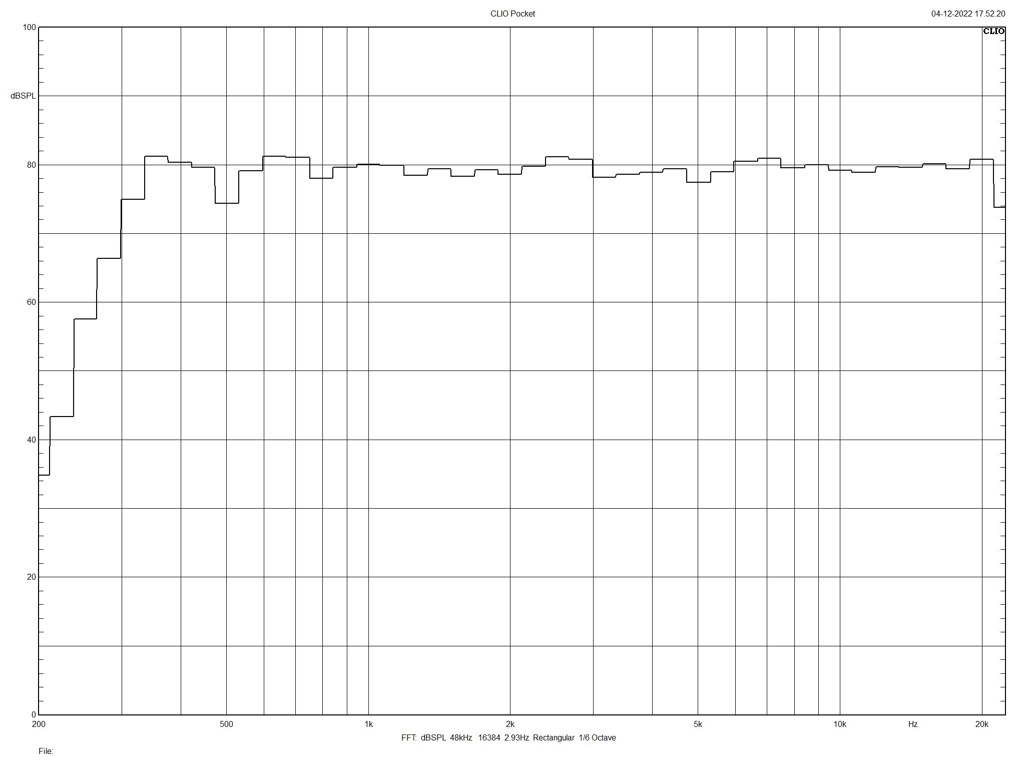

Réponse en fréquence de l'Axi2050 + la 2001... (ne pas tenir compte de la remontée au delà de 14Khz sur la 2001, c'était une correction pour le pav LeDauphin, ici mesuré avec le Yamamoto Blush )
FFT Axi+2001 à 110cm entre les deux pavs
