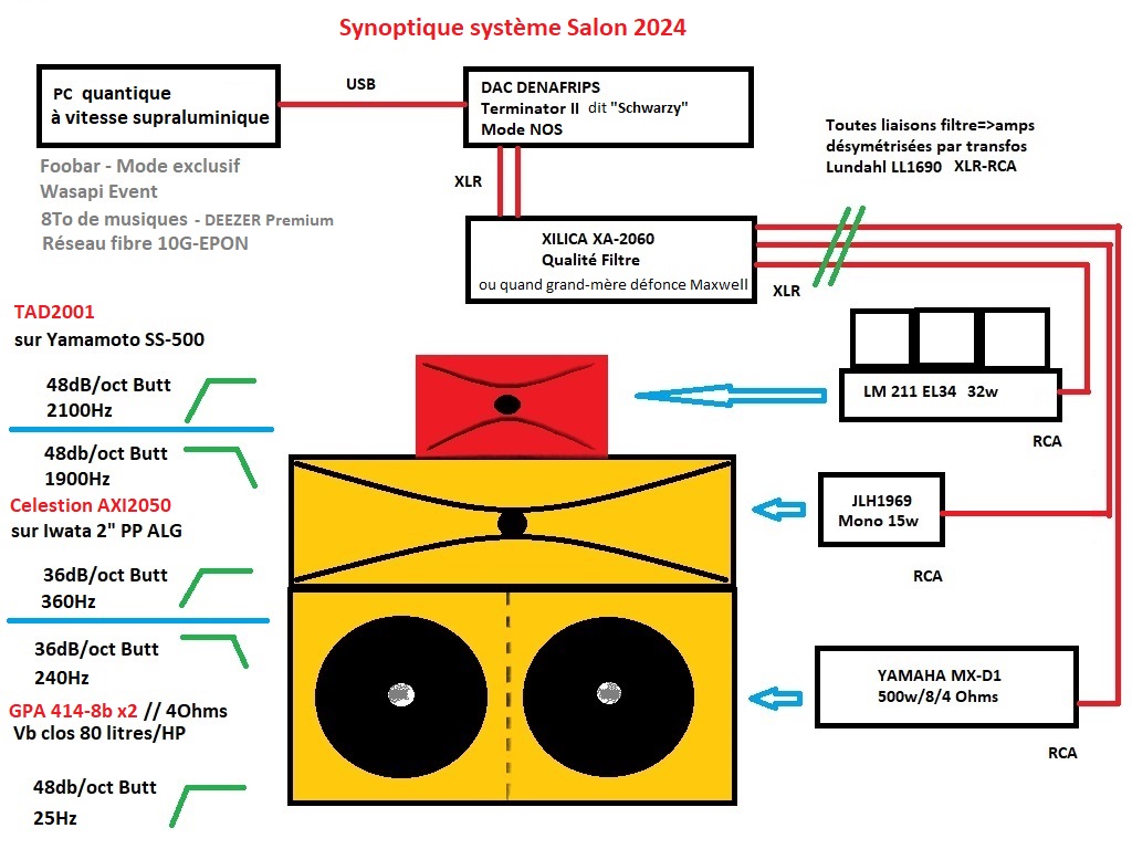

Édit au 11/09/2024: un petit synoptique du système, histoire d'y voir plus clair... Et puis, c'est à la mode "y parait".

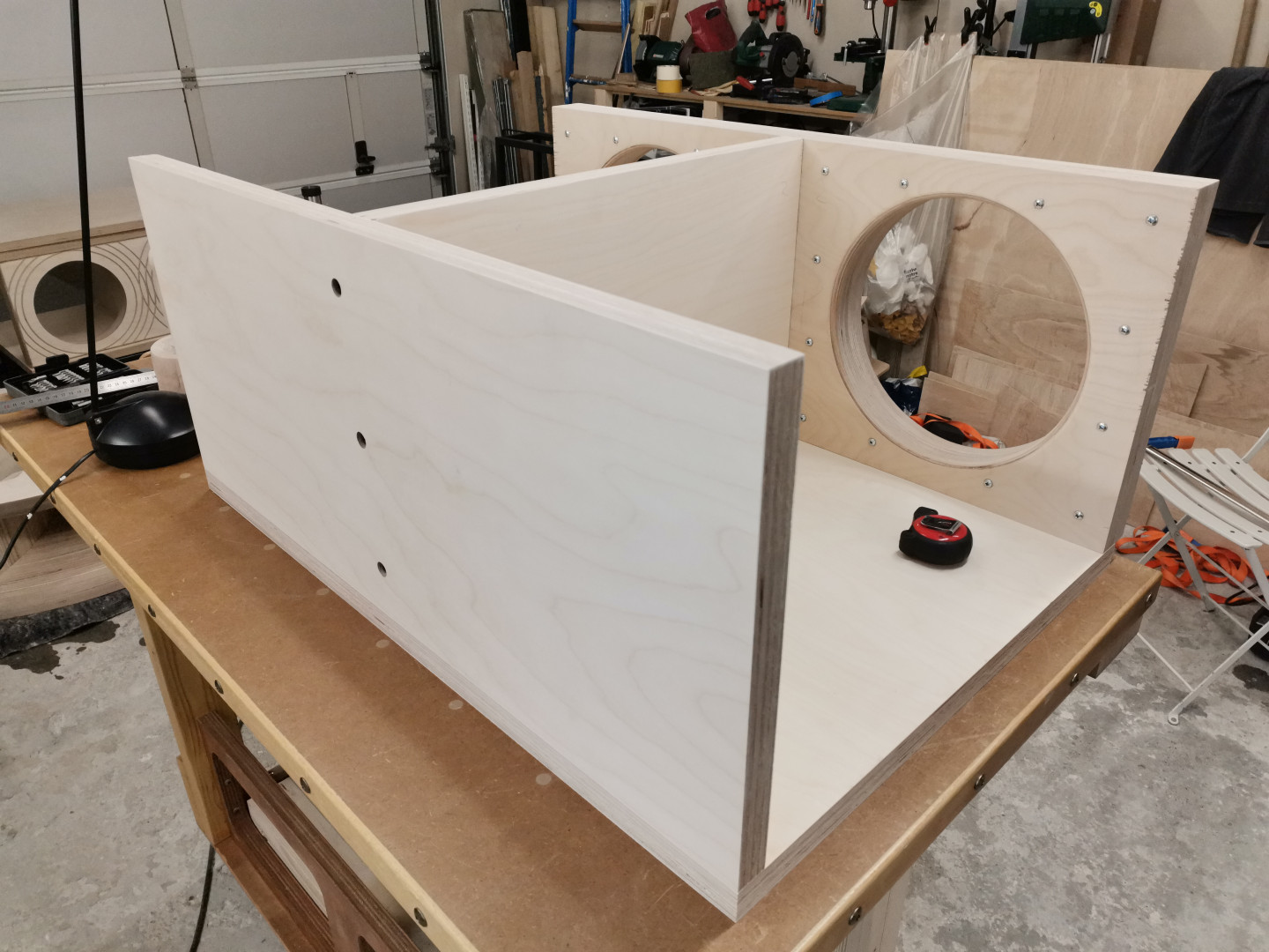

Des caissons... clos:
80 litres par HP, tasseaux de renfort, façades avant doublées 60mm (Pitié... oui, y'a des vis !! Dodgy )

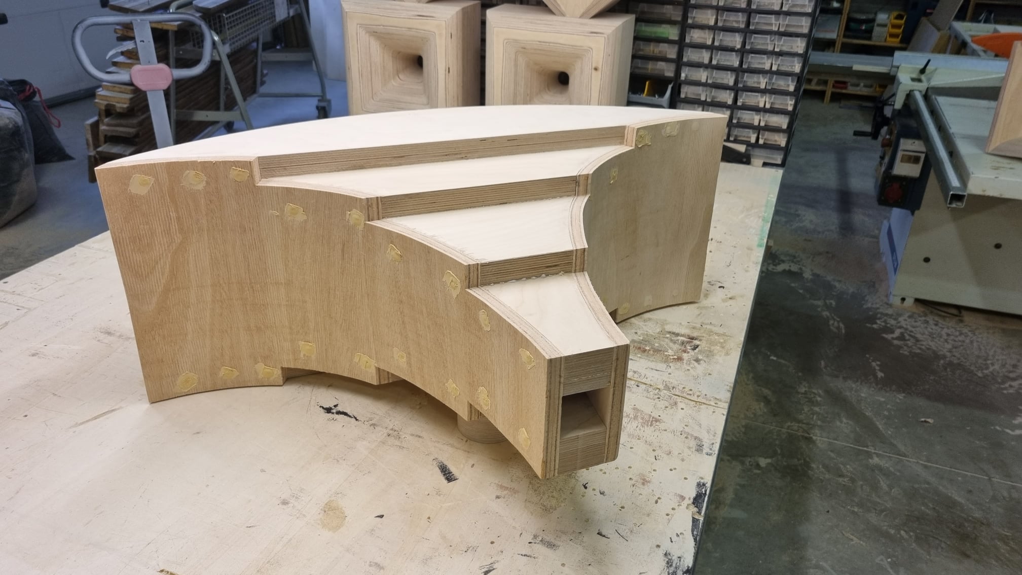

Des pavillons... mignons:
J'ai choisi des Iwata 2" PP sans finition, juste poncés.
Contrairement au modèle de base dont les joues latérales sont constituées d'une double épaisseur de CP cintrable de 12mm, ceux là sont usinés entièrement dans du CP de bouleau.
Ici, les modèles CP cintrable en fabrication chez ALG

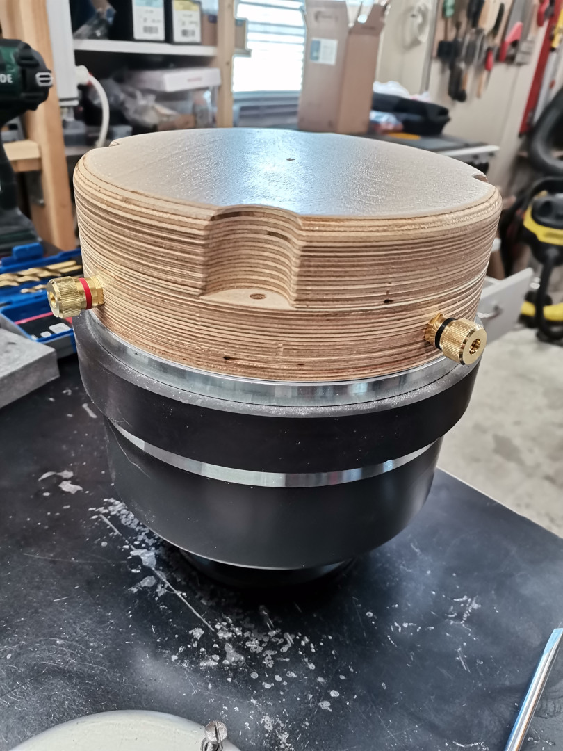

Des Altec 290... modifiées:

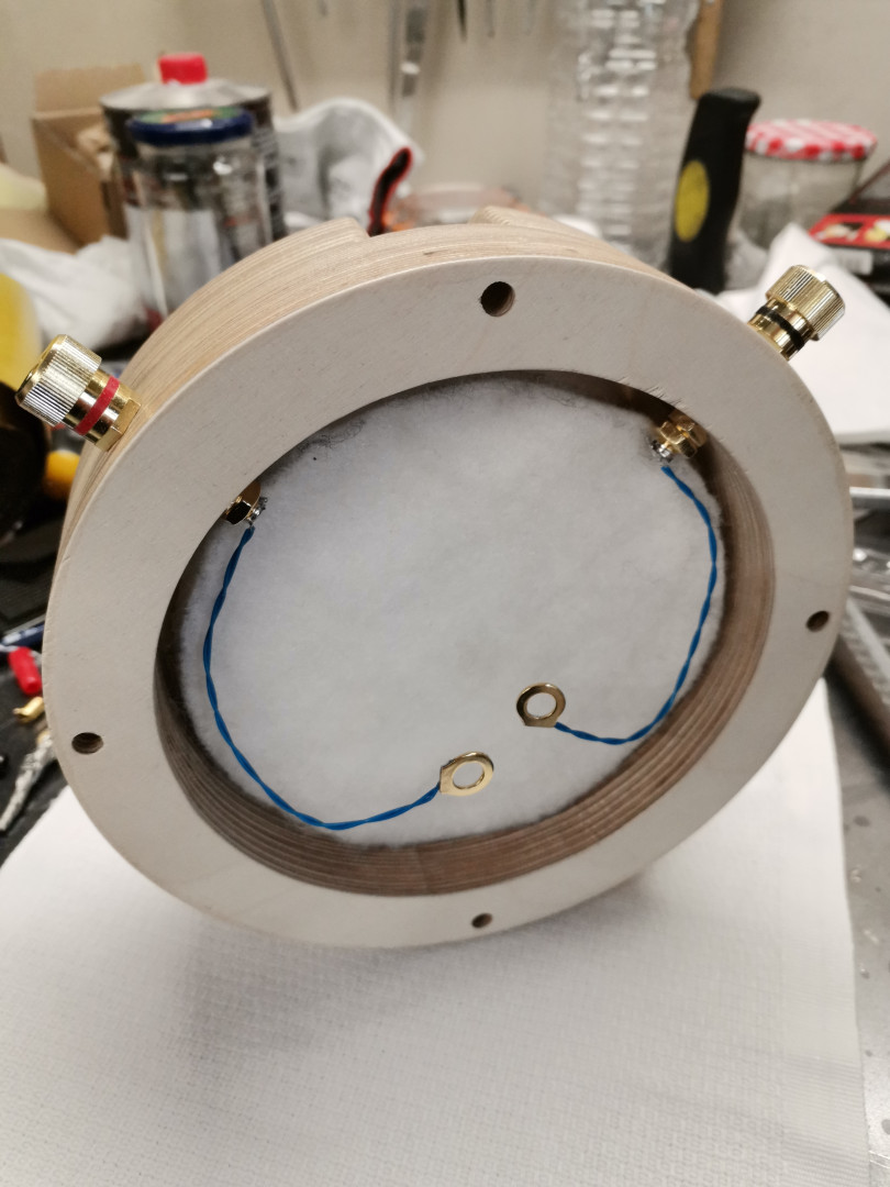

La culasse arrière en alu ne m'inspirant que peu... j'ai refait les mêmes en CP de Bouleau.
Adaptateur alu 1,4" vers 2" de chez Eminence

Le Synoptique de mon système à l'époque:
PC USB vers DAC Denafrips Terminator II vers Xilica XA-2060 vers...
Désymétrisation par transfo Lundahl LL1690 x6
Grave: Primare A32 vers 2xGPA 414-8b
Bas médium: Clone Zero Zone Naim NAP140 vers Altec 290+Iwata 2"
Médium aigu: Clone JLH1969 vers TAD2001+Yamamoto SS-500
Fréquences de croisement: 300-1200Hz

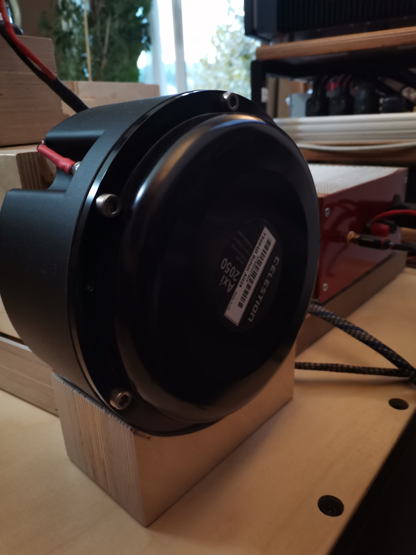

J'avais fait l'acquisition d'un pav 2" et une compression un peu hors-normes me faisait de l'oeil depuis 1 an ou 2.
Et là, c'est autre chose... l'écoute est résolument plus "moderne", vivante et dynamique, un net gain en articulation, une notion de matière palpable, l'énorme surface de membrane de l'Axi n'est pas étrangère à ce ressenti, je pense.
Ce n'est qu'un comparo direct entre l'Altec et l'Axi... un "gap" générationnel s'est creusé et fort heureusement !!
Après, je ne sacralise pas les Axi2050, d'autres réfs seront très capables aussi, voire supérieures selon les critères... mais j'avais pas les moyens pour des Lamars !! Big Grin
Tiens coté budget:
100€ d'acier (pieds), 500€ de planches (caissons), 1800€ les Iwatas, 1800€ les Axi2050... 4200€ pour l'évolution finale en ces 3 voies.
Alors... c'est une membrane titane... et lorsque l'on est trop (mal) habitué au son béryllium des TAD, le haut médium aigu des Axi "sonne" ou "timbre" titane !! Blush
J'ai écouté l'Axi en pleine bande sur l'Iwata... c'est rigolo et ça monte bien dans l'aigu... mais très honnêtement, l'argument (commercial à mes yeux) d'éviter un raccord avec une autre voie, telle l'écoute d'un large bande qui serait supérieure à du multi-voies:
1 - le raccord fait par filtrage actif (même IIR) avec la TAD est totalement inaudible, les deux voies fusionnent en une seule, on n'entend pas le passage de l'une à l'autre des 2 voies...
2 - En sélectionnant bien la fréquence de croisement (au final 2,1KHz), il n'y a pas de "rupture" de timbre car les deux compressions se retrouvent à jouer dans des plages fréquentielles restants "neutres" à l'écoute.
(Un avis qui n'engage que moi, bien sur... et que tout-un-chacun peut librement et "calmement" Big Grin  commenter)
Sinon, le haut du spectre reste définitivement supérieur sur les 2001, un piqué, un tranchant, une richesse harmonique que l'Axi n'est pas capable de produire.
Alors que sous 2KHz, la TAD fait pâle figure face à l'Axi; semble légère, éthérée, manque cruellement de matière...
Bref, elles se complètent parfaitement et c'était le but recherché !! Cool
Au final, les Fréq. de coupures actuelles sont en Butt.36dB/oct sauf les coupe-bas des GPA en 48...
26-260 / 360-2k / 2k2

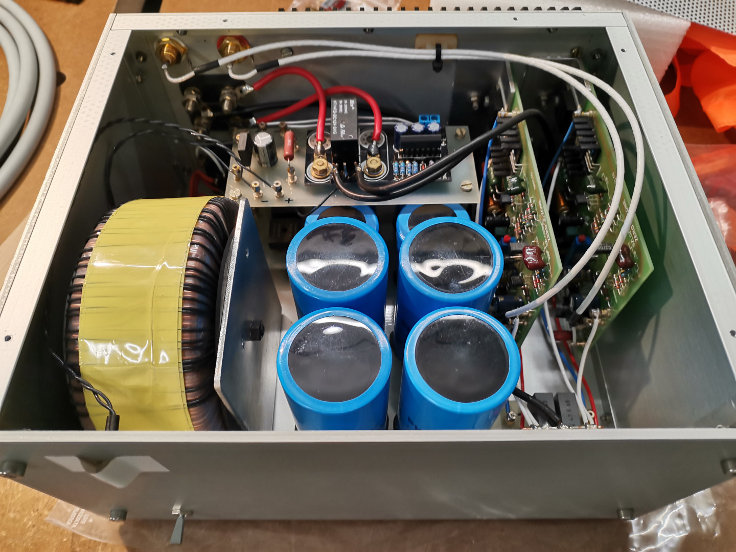

Les clones JLH 1969 (beaucoup tweakés)...

Bonjour Rémy,
Au départ, il y à 6 ans de cela, j'avais commandé chez GPA une paire de 414 pour les charger en BR... des 416 auraient nécessité des volumes bien plus conséquents et je ne voulais pas d'enceinte trop grosse.
(Je fais jouer mon système dans le sens de la largeur de la pièce et cela me fait somme toute, peu de recul et un petit triangle d'écoute...)
Puis quand on goûte au "son GPA", on en veut toujours plus !! Big Grin
J'en ai commandé une seconde paire 18 mois plus tard... de là est né un d'Appolito de 414 autour de 2001.
Puis j'ai essayé en clos, c'était mieux.
D'où ces caissons clos 2x414.
Et j'ai mis à hauteur d'oreille la jonction entre les deux pavs.
Les enceintes font 90cm de large, 80cm~ de profondeur et la hauteur... je sais plus, je te dirais ça. Big Grin
Pour un poids de 130Kg l'unité.

tout ce système est en actif ? C'est un ampli qu'on voit sur la photo (condos noir, plaque Cuivre...)

Tu testes les Axi 2050 à la place des 290 ? pour faire la bande bas-mid c'est un peu luxe non ? ça donne quoi ?
