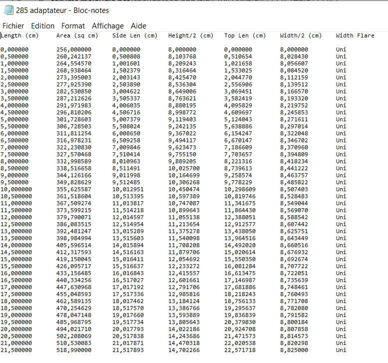

Coordonnées d'une cellule
cellule 285 ok.xlsx (Taille : 12,03 Ko / Téléchargements : 244)

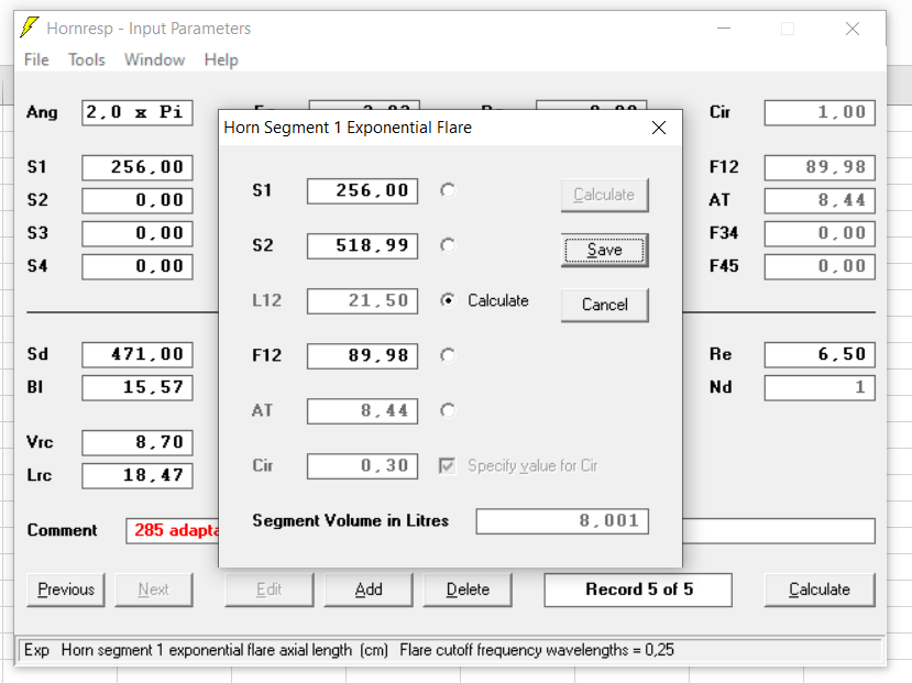

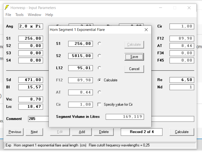

(19/12/2021-11:09:58)LargeBande a écrit : Bonjour,
En suivant la prescription de Nicolas, en partant d'un monocellule expo de fc 90 Hz et une entrée de 256 cm2, j'obtiens 15 cellules par côté en entrée de 5.88 cm et sortie de 19.69 cm pour une longueur de 73,5 cm.
JL, la rupture est placée à 21.5 cm de l'entrée du pav monocellule.
Je pense que la rupture est trop proche ...!
Cdlt,
Patrick
Tu fais un expo ou un hyper (avec quel coeff T dans ce cas ? )
@udiophilement,
Nicolas

Bonjour à tous
Un petit souci avec l'adaptateur. La hauteur de la sortie et donc de l'entrée de l'ensemble des cellules fera 17.65 cm. La largeur ne devrait pas faire moins que 29.41 cm puisque les cellules à l'entrée forme un "arc de cercle" ?
Patrick
