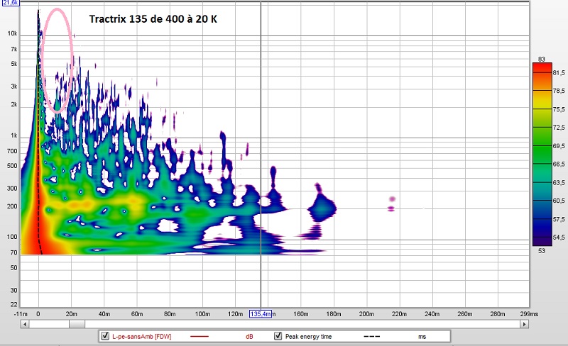

Dans le deuxième spectro que je montrais, c'est le grand pav qui joue seul de 450 a 20 K, sont moteur 1.5" monte facilement et le permet donc.
Par contre il devient très directif en haut, ce qui supprime toute possibilité de réflexions latérales et donc de réflexion "précoces", comme si mur, sol et plafond, entre les enceintes et l'auditeur, était intégralement absorbants (dans le haut du spectre).
Pour cette raison il était utilisé en test avec un pav d'ambiance.
le spectro mesuré de ce pav jouant seul a partir de 400 montre clairement cette directivité croissante marquée :
C'est inécoutable, super terne, en dehors d'une pseudo sensation de proximité, rien de bon.
Cette hyper directivité en haut revient a une pièce hyper absorbante en haut, et dans tout les cas a rien de restitué en diffus.
Cela génère évidement un fort déséquilibre par rapport à l’énergie restituée dans le bas (c'est de ce déséquilibre dont tu parles?), lié a cette directivité fortement croissante non compensée ici pas une écoute hors axe (l'erreur a ne pas faire avec ce genre de pav, c'est pour cela qu'ils ont mauvaise réputation, c'est pour moi simplement une mauvaise utilisation). Les quelques réflexions venants des mur arrières ne suffisent pas.
En ajoutant le pav d'ambiance (mon deuxième spectro message publié 29 ), filtré en actif avec délais pour enrichir le diffus après 15 ms, cela corrige cette sensation de terne, mais le rendu n'est pas suffisamment naturel (la pièce est fausse a l'oreille, pas crédible pour nos sens?), et les instruments acoustique sont bien moins vivants et crèdibles.
Par contre, je pense que le diffus qui s'étend plus longtemps apporte un plus sur la sensation d'ampleur dans la restitution, malgré une clarté qui sur le papier voit ces réflexions comme un "défaut". Pour la petit histoire, le premier filtrage du pav d'ambiance utilisait un delai de 20 ms et démarrait un peu plus bas, les 10 premières seconde d'écoute l'effet fu whaou ... quel espace, puis rapidement une sensation de presque echo insupportable, l’essaie n'a pas duré.
Le 1er spectro montré message 29, ces même enceintes mais en 3 voies avec avec le tweet d'ambiance, permet de retrouver cette vie dans les instrument, malgré des premières réflexion plus marquées. Pour cette raison les mesure initialement publié de chez Dominique ne me choc pas sur ce point, les réflexions bien visibles mais également bien répartis en haut ont un rôle positif majeur dans cette restitution décortiqué ici et là.
