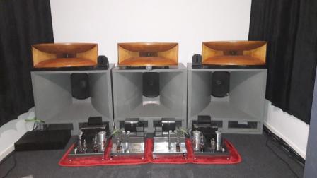

Suite à son passage dans la région j'ai eu la chance d'avoir la visite de Jean René, JRBLUE accompagné de Gilles BAMBOUFOU
Après un petit café nous avons enchainé les CD
Après quelques cd nos points de vu se sont rejoint " un peu de dureté "
J’ai remplacé les tad 2001 par les Faital Pro HF 10AK et le ca devient plus cohérent les aigu ne jouent plus seul, plus de fusion
J’ai encore du travail sur la planche si je veux intégrer les TAD

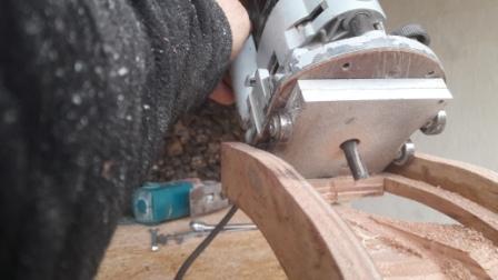

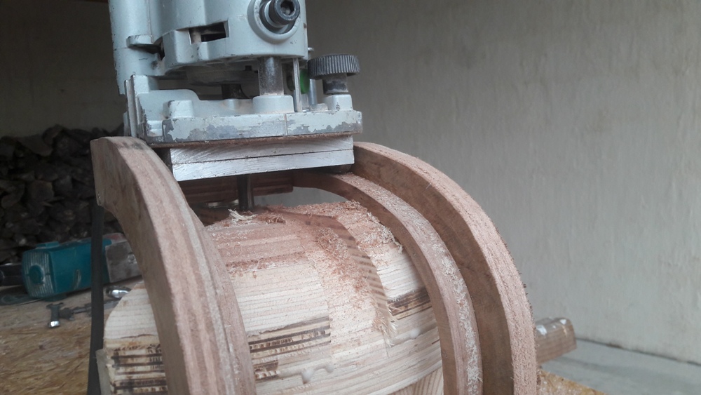

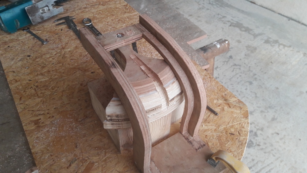

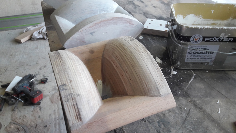

(26/08/2021-16:22:29)GM-70 a écrit : fabrication pavillons ARAI 290
Ah du travail à la défonceuse ... ça me cause ...

RE: Ca rentre au chausse pied

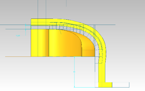

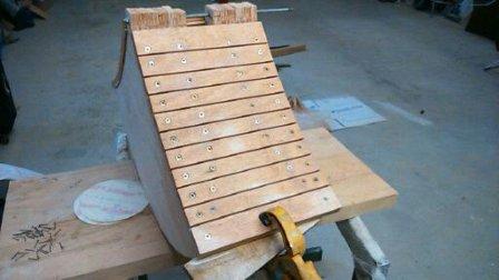

Perso je préfère travailler avec une fraise 1/2 ronde, car avec une classique (fond plat) faut qu'elle soit toujours normale à la surface, et quand on prend le virage sur le gabarit c'est pas toujours évident, on a vite fait d'être un peu en biais et alors avec une fraise plate, on rentre dans le profil, alors qu'avec une ronde on s'en éloigne, mais suffit de repasser mieux pour reprendre ce qui n'a pas été usiné ...
Quoique je vois que tu a mis 4 roulements pour faire circuler la défonceuse, donc pas de problème de biais ...
Mais heureusement que j'en avais pas 3 à faire ... déja avec les 2 paires j'ai un peu saturé ...

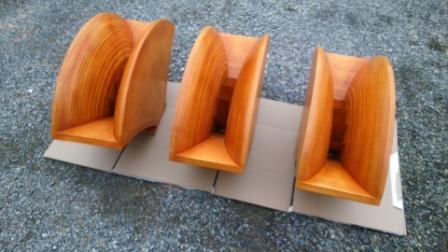

Bravo pour ce superbe travail en plus très ingénieuse utilisation de la modeste défonceuse sortie de la caisse.

(26/08/2021-17:18:41)gillougillou a écrit : Bravo pour ce superbe travail en plus très ingénieuse utilisation de la modeste défonceuse sortie de la caisse.
j'ai plusieurs ARAI a mon arc des 290 fl , 480, 290, 1k toujours sur le mème principe de mise en oeuvre
ce qui est complique c'est le tracé du gabarit pour compenser la différence de la fraise avec celle des roulements
mais au moins il n'y a pas d'effet de basculement de la défonceuse
(26/08/2021-17:47:39)GM-70 a écrit : ce qui est complique c'est le tracé du gabarit pour compenser la différence de la fraise avec celle des roulements
Oui c'est une bonne idée, tenir la défonceuse dans l'axe est assez fatiguant ...
