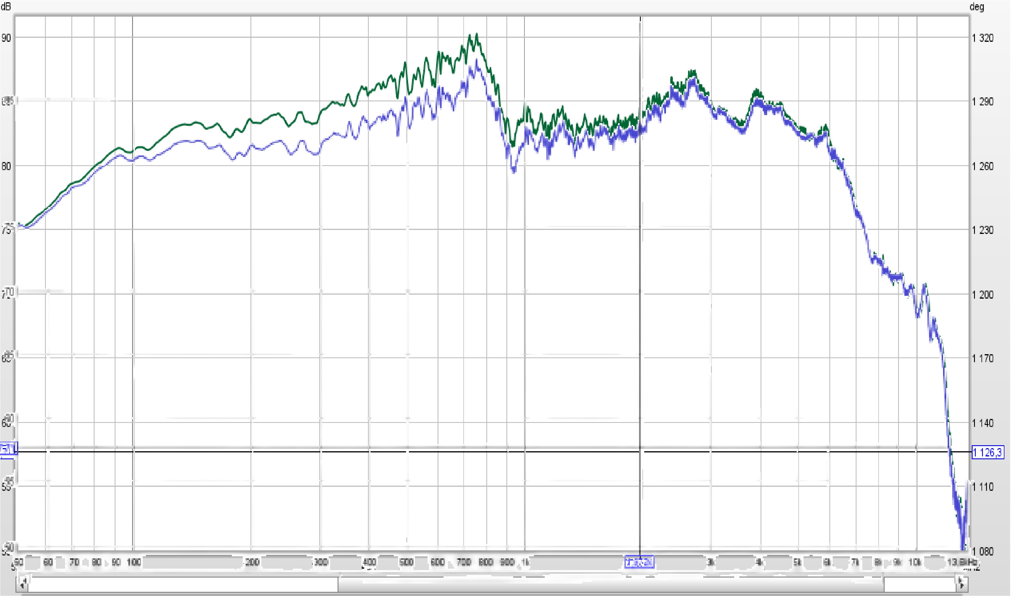

Comme je viens d'apprendre à superposer 2 images avec la transparence je vous remets la réponse du Audax HM13Z4 bas-médium en enceinte close :
En vert avec un ampli "dur" Rs=0 et en bleu avec un ampli "mou" Rs=1,5 ohms.
A l'écoute de mon fauteuil je peux court-circuiter la résistance de 1,5 ohms et comparer les écoutes je remarque 2 choses :
-1- Le grave n'est pas moins bon ni meilleur avec ou sans la résistance (en même temps ce n'est pas un 38 cm en basse reflex )
-2- Avec Rs=1,5 ohms on perd du niveau et
on perd de l'aigu alors que ce n'est pas visible sur les courbes !

(11/12/2022-14:21:23)calculette a écrit : ...
-2- Avec Rs=1,5 ohms on perd du niveau et on perd de l'aigu alors que ce n'est pas visible sur les courbes !
Attention, tu vas devenir subjectiviste !

RE: Qualité des graves sur un ampli
(11/12/2022-15:03:59)jeanmichelb a écrit : (11/12/2022-14:21:23)calculette a écrit : ...
Pour de nombreux audiophiles adeptes du super tweeter, l’aigu c’est du 10 k alors qu’à l’oreille, déjà un sinus à 500 Hz est perçu comme de l’aigu, d’où la remarque de calculette.
Pas de magie là-dedans, jean-Michel
(11/12/2022-18:11:34)Bouzouk a écrit : (11/12/2022-15:03:59)jeanmichelb a écrit : (11/12/2022-14:21:23)calculette a écrit : ...
Bouzouk
Bonjour Bouzouk,
Je crois que tu as raison vu que le hm13z4 est un bas medium il manque clairement d'aigu, alors effectivement un peu plus de medium peut être ressenti comme de l'aigu, ça peut être trompeur (pas de la magie mais une illusion) . Je ne vois pas d'humour dans ton message à part les émoticônes.
Denis,
En effet je viens de tester avec l’égaliseur de mon portable et avec mon excellent AKG.
Si on vire les aigus curseurs 3.6 khz et 14 khz alors en augmentant le curseur 910 hz on perçois davantage d'aigu.
Le renforcement du médium pallie un peu au manque d'aigu (maintenant je ne connais pas la courbe du curseur 910 hz mais on peut supposer qu'à 3.6 kz il n'ajoute rien) .
France telecom coupe drastiquement à 3.4 k hz Vivaldi en perd ses 4 saisons..... mais en y mettant plus de medium on y trouverait des aigus ?
