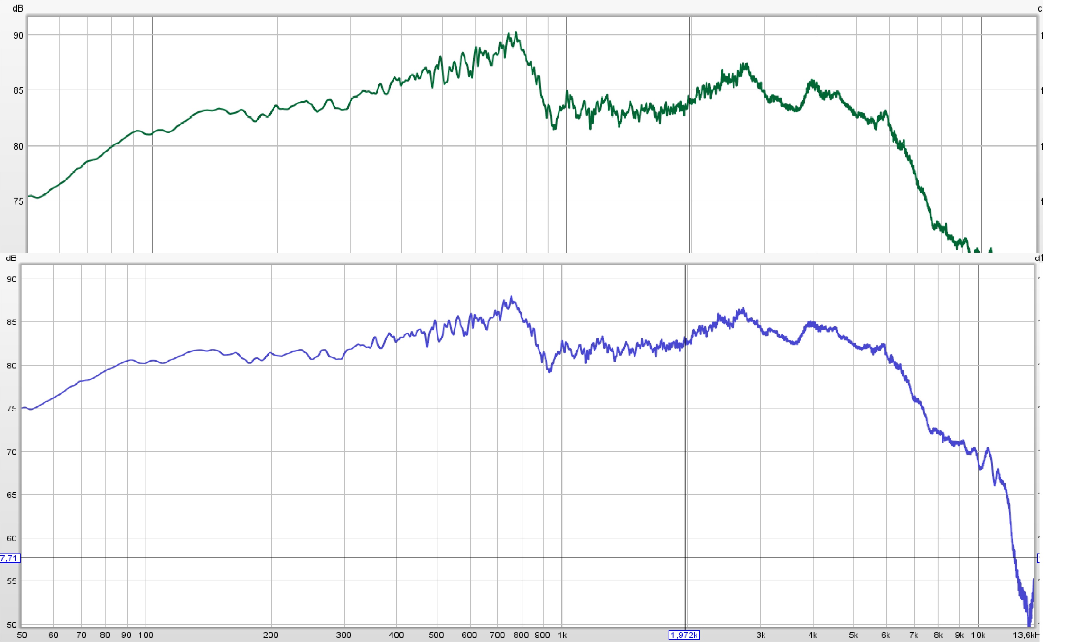

Ci-jointe la réponse du AUDAX HM4 avec ampli faible résistance de sortie puis avec 1,5 ohms en série sur le câble hp.
Impact prévisible à 700 hz quand l'impédance est basse on perd 3 dB à 60 hz quand on approche de fs on ne perd presque plus rien.
Globalement la résistance série améliore la réponse qui est moins montante entre 60 et 700 hz.
Peut-être que ça peut plaire à certains moi je trouve que ça tue la musicalité du hp.
Alors ampli dur ? ou ampli mou ? c'est un choix.
