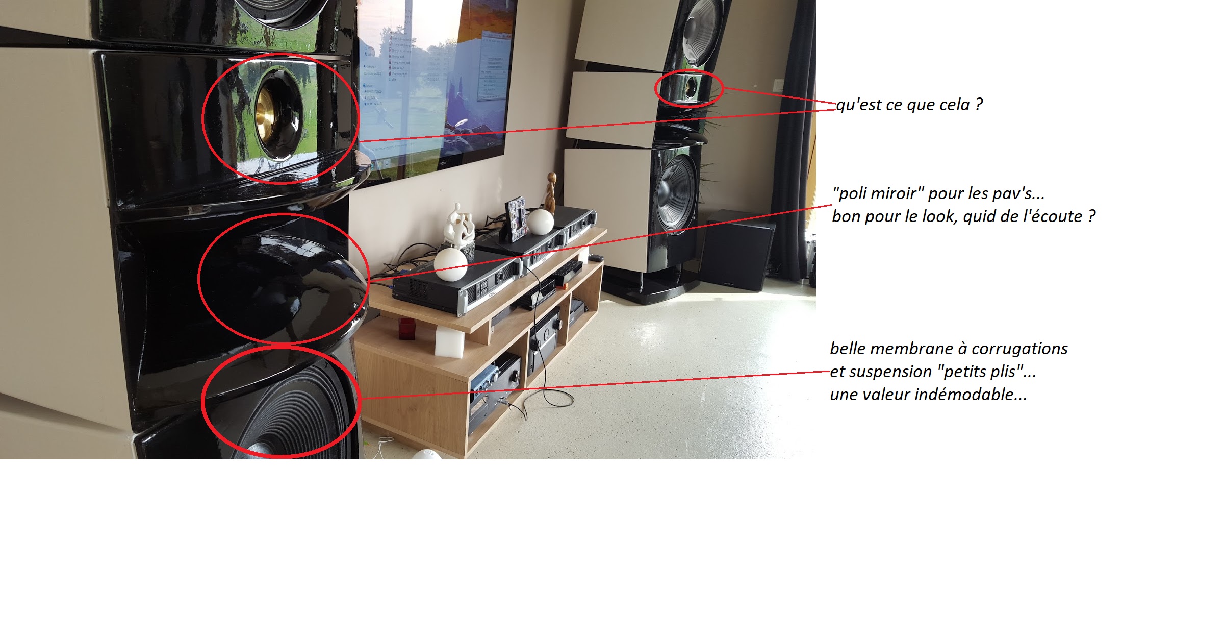

J'ai reçu un coup de pipotron
RE: Etude voie grave 40 - 400/500 Hz
très belle réalisation , pour ce partage très intéressant :-)
