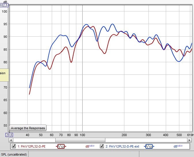

Sur mes essais je trouve le résultat plutôt encourageant :
Sur la réponse dans la bande 70-400, en rouge le pav actuel, en bleu le pav avec une extension, la linéarité est meilleure avec l’extension, notamment dans la bande 100-400 (Mesure au point d'écoute, lissage 1/12) :
d'un point de vue temporel, gain notable vers 100 Hz :
Reste toujours évidement de savoir quoi attribuer exactement a l'augmentation de la directivité, car cela reste compliqué, mais globalement le résultat ici va dans le même sens, augmentation de la taille du pavillon, meilleur réponse acoustique.
