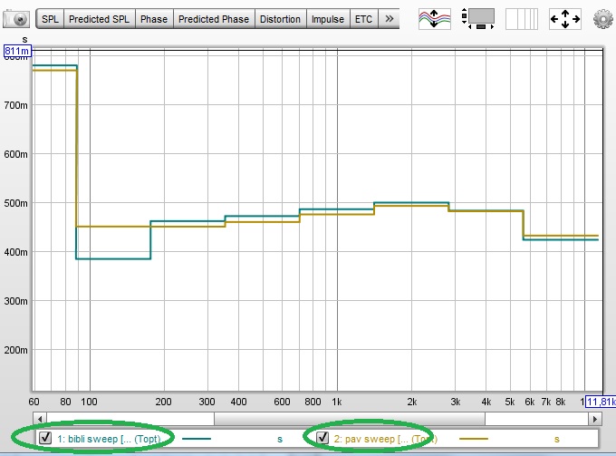

J'ai eu l’occasion de comparer des mesures entre ce que tu appelles "un système ultra directif" avec des mesures réalisées avec système peu directif (petits dômes du médium a l'aigu)) :
mesure prise au hasard dans mon stock, pièce identique, un coup avec les pav un coup avec les petites enceintes :
Ressemblant non?
Sans compter d'autres mesures multi point réalisées avec mes pav qui sont bien centrées sur échantillon plus représentatif.
