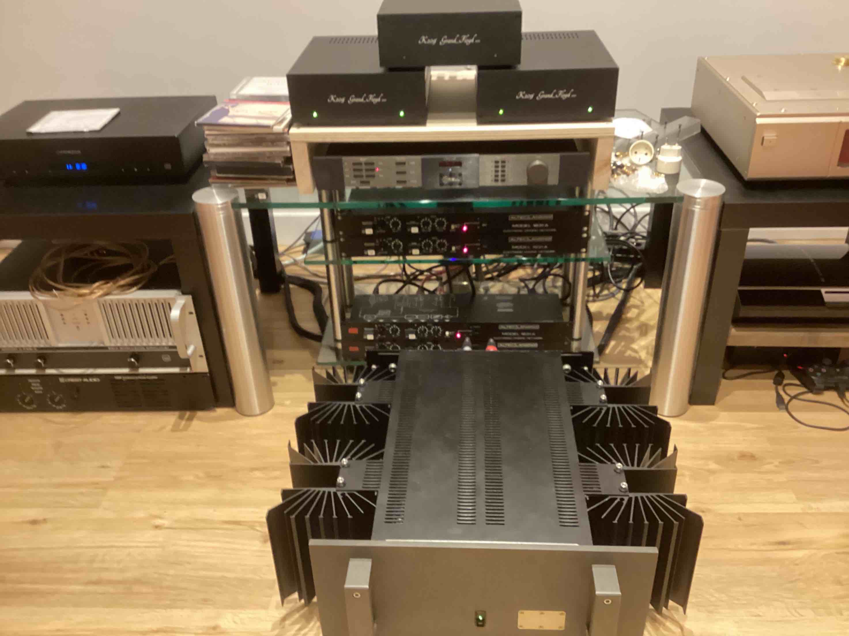

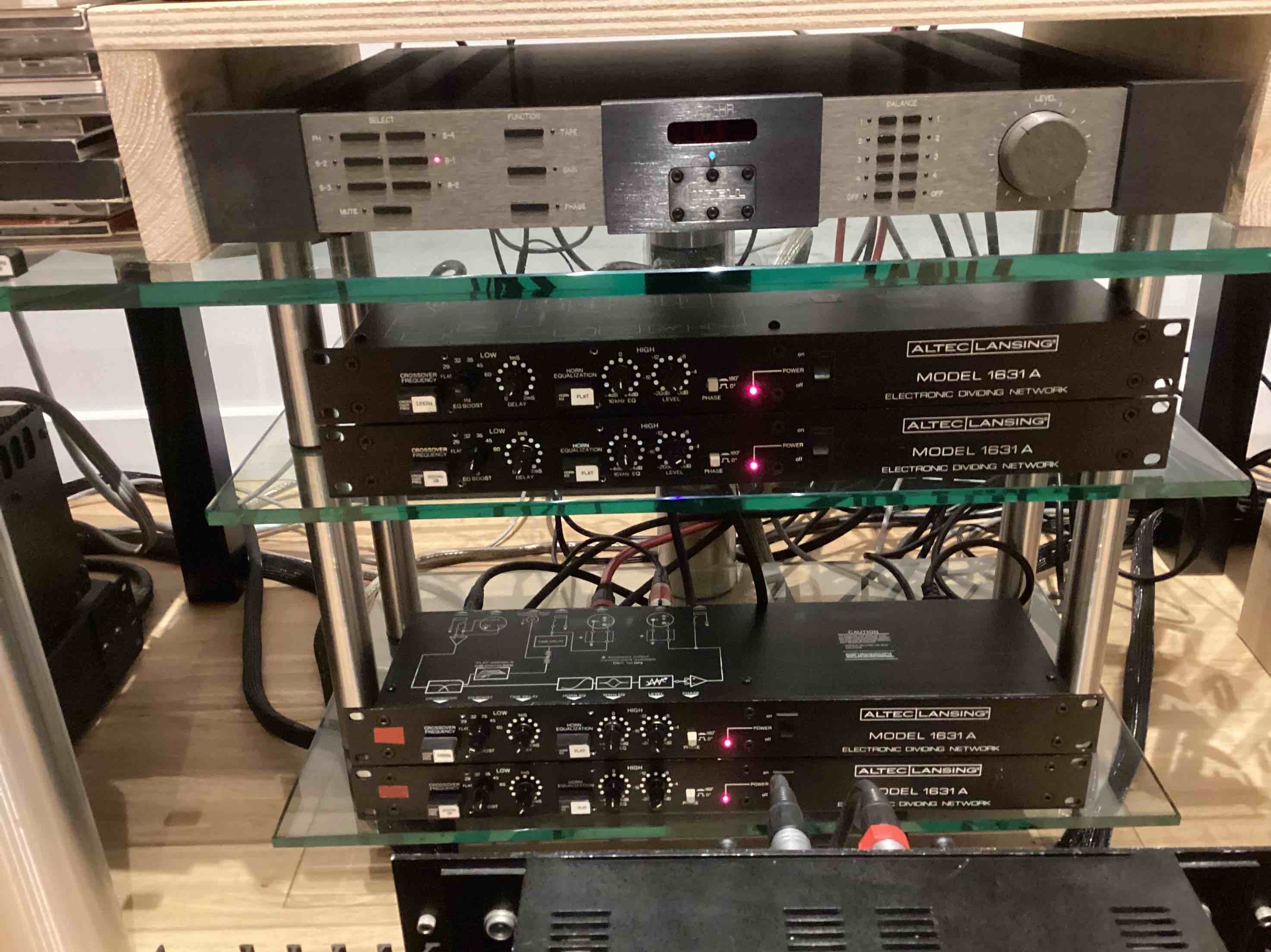

Mes 4 filtres Altec 1631A posés rapidement: en bas voie de droite et en haut voie de gauche
Maintenant que je sais que cela fonctionne, je compte ordonner tout ce petit monde et mettre les 4 filtres sur l’étagère basse et le préampli sur l’étagère haute
Vu d’ensemble
