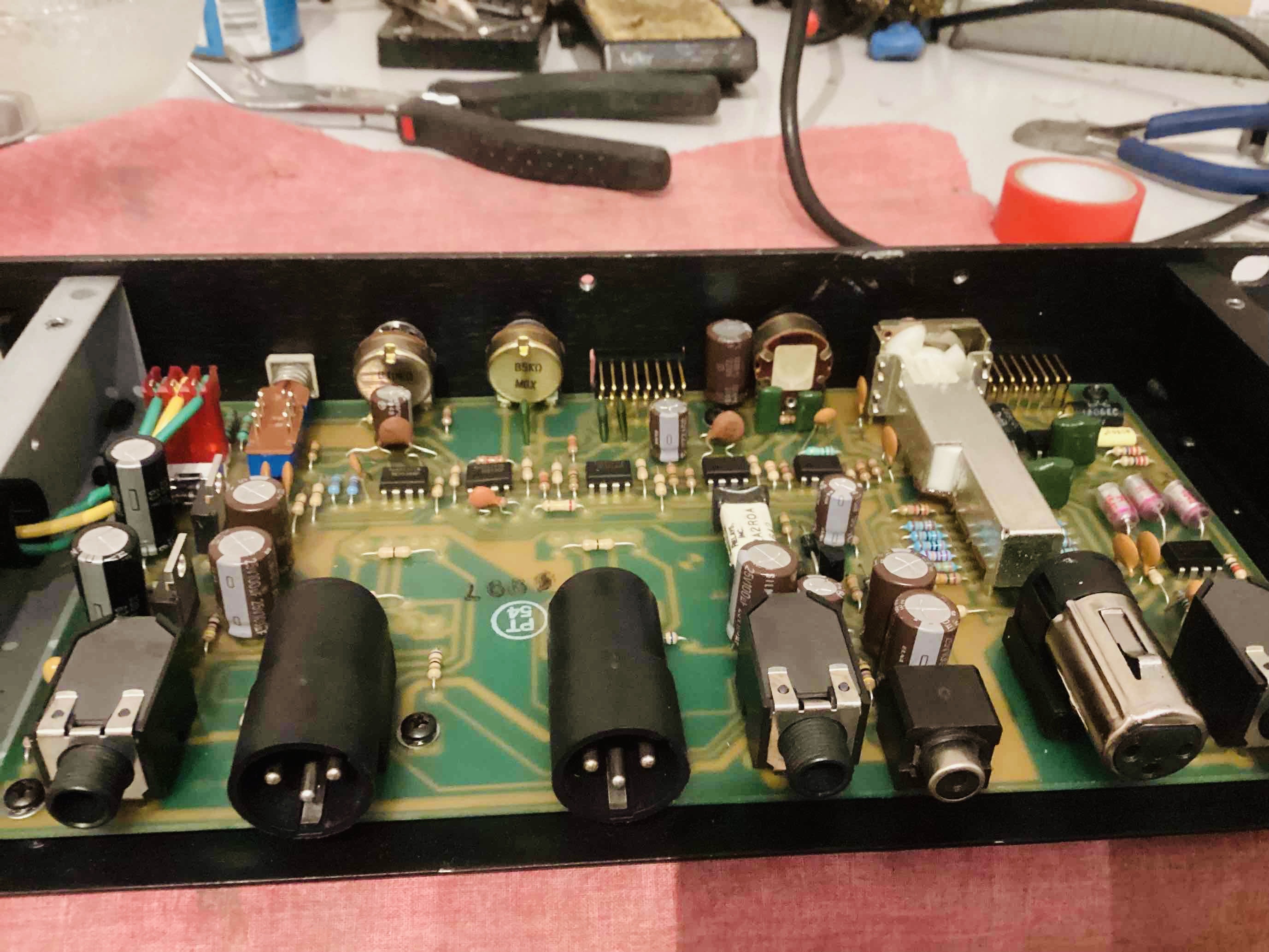

Je voudrais changer mes condensateurs électrolytiques sur mes filtres Altec 1631A ( comme préconiser par Claude dans son message 221)
Pour ce faire, je voulais mettre des condensateurs Elna silmic 2, mais j’ai beau chercher ( Farnell, RS, Mouser, audiophonics etc..) je n’en trouve pas au catalogue, et il semblerait qu’il ne soit plus distribuer ??
Pourriez vous me dire ou les trouver et s’ils ne sont plus fabriqués, que pourrait on mettre à la place avec des caractéristiques et qualité audio identique
( marque, séries etc..)
Les valeurs que j’ai trouvé sur mes filtres et dont j’aurais besoin:
2x 35v 22uF (85°) ou vu sur un autre filtre 16v 22uF (85°) radial
6x 25v 100uF (85°) radial
2x 50v 330uF (85°) radial
1x 50v 10uF (105°) radial
1x 35v 22uF (85°) axial

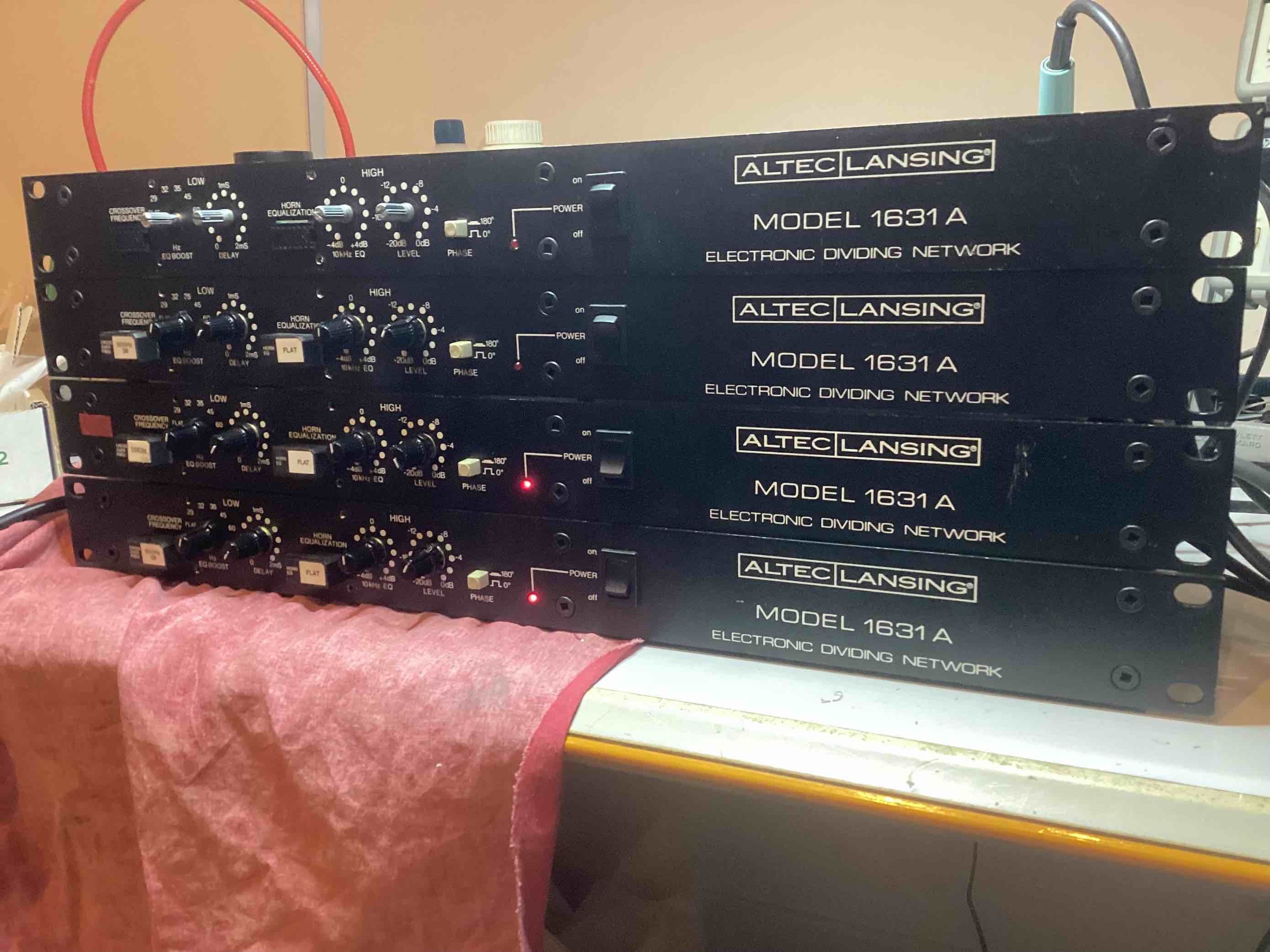

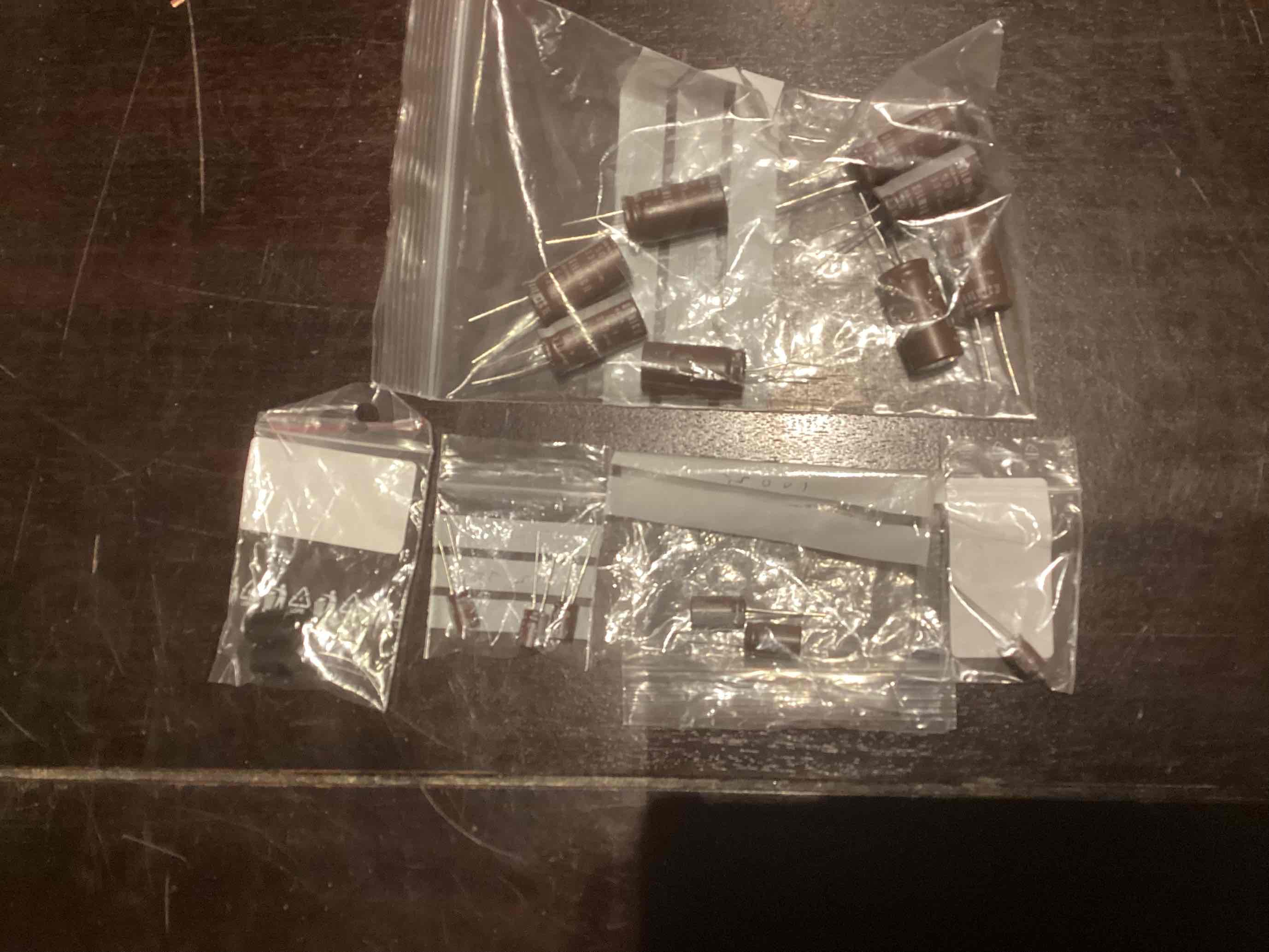

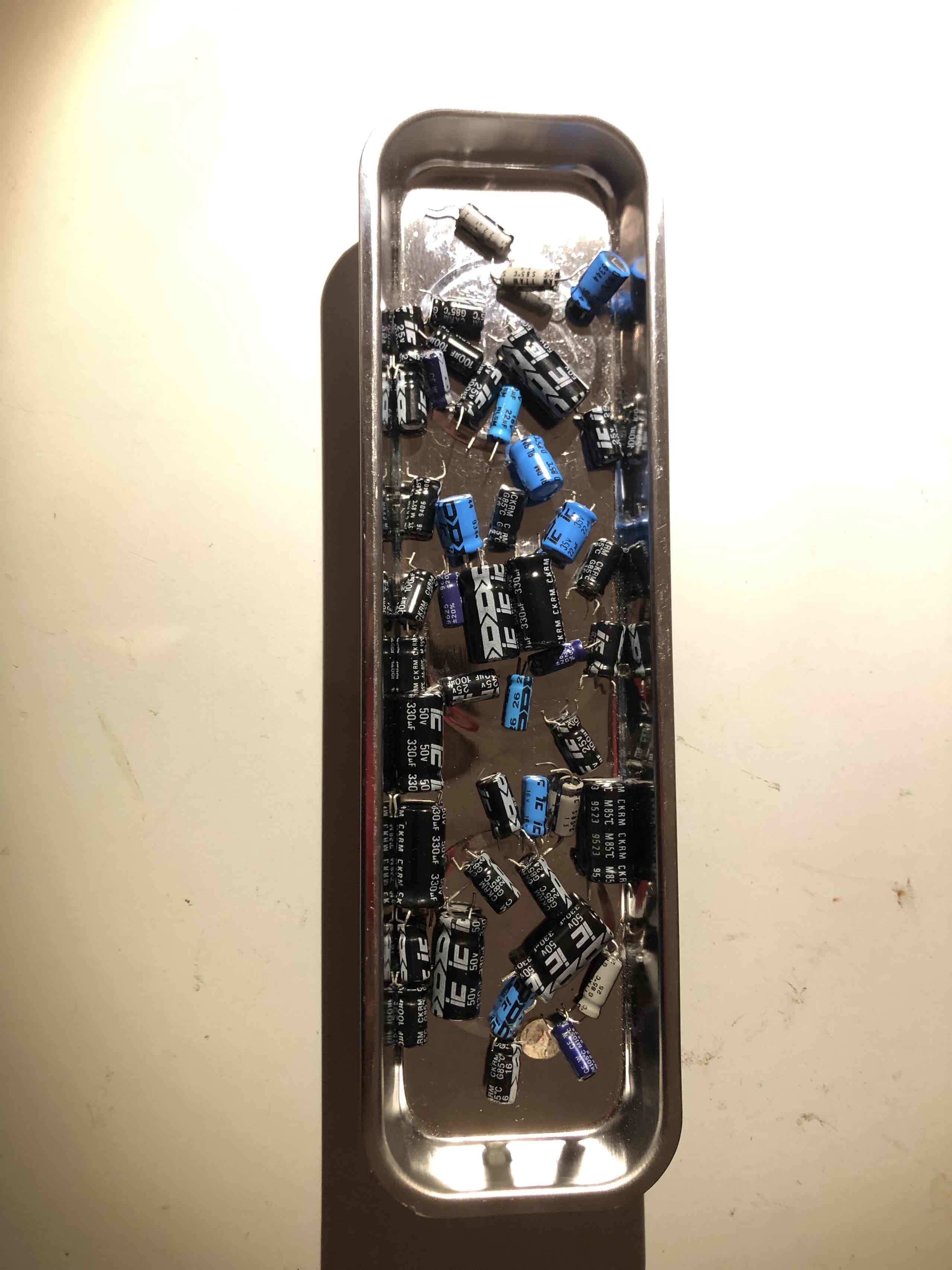

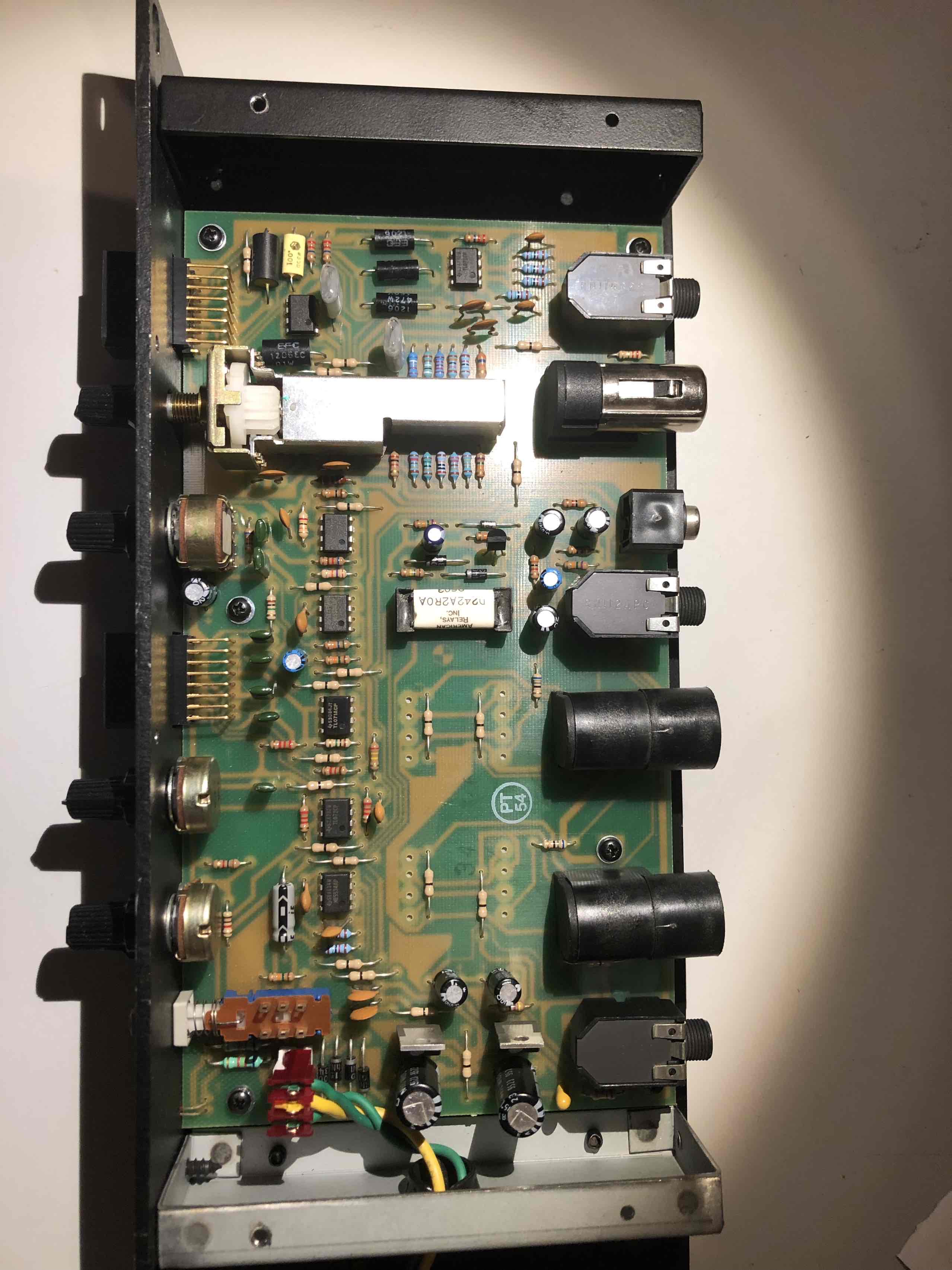

Comme me l’avait préconisé claude m4, j’ai franchi le pas et changé tous mes condensateurs chimiques dans mes 4 filtres Altec 1631 A par des condensateurs Elna Silmic II sauf pour les 2 condensateurs de tête où j’ai du mettre des Panasonic NHG car les Silmic étaient trop haut.
Mes 4 filtres Altec 1631A
Avant changement des condensateurs
Après changement des condensateurs
Une partie des condensateurs Silmic II
Tous les condensateurs changés
