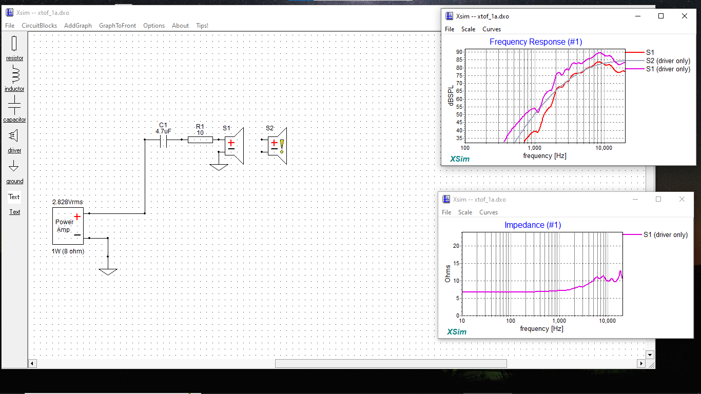

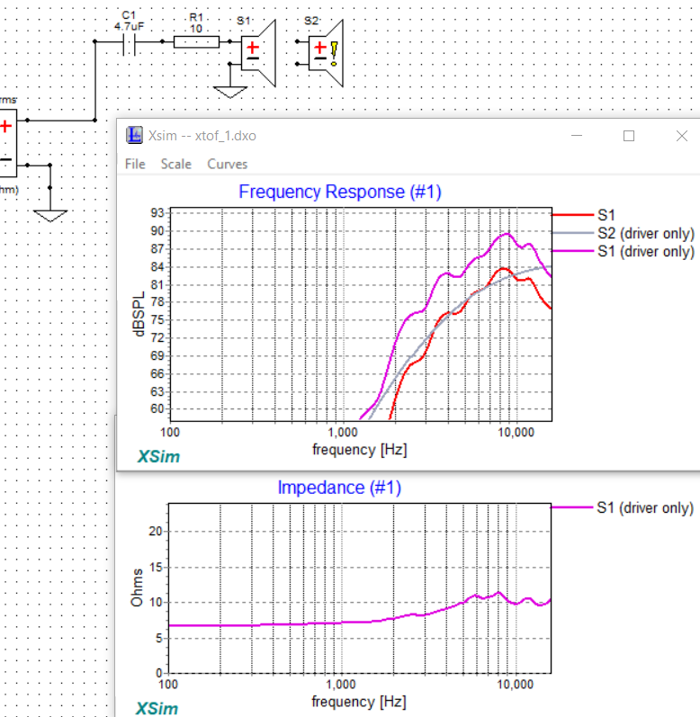

Bonjour Jean-Marc,
Voici ce que j'ai pu reproduire :
J'ai du mal a reproduire l'échelle des ordonnées des schémas. Dans le 1er j'ai mis 65 db.
J'obtiens 90 au lieu de 93...
De même, je n'arrive pas à sauvegarder mes courbes... Sad
PS :Je penserai à traiter le dessus du pavillon avec mes nouveaux supports  Shy
Merci et bonne journée.
Christophe.

Une simple capa pour filtrer le tweeter, à une fréquence qui semble assez basse, est-ce suffisant pour le tweet Yam ? quelle est la mini conseillée ?

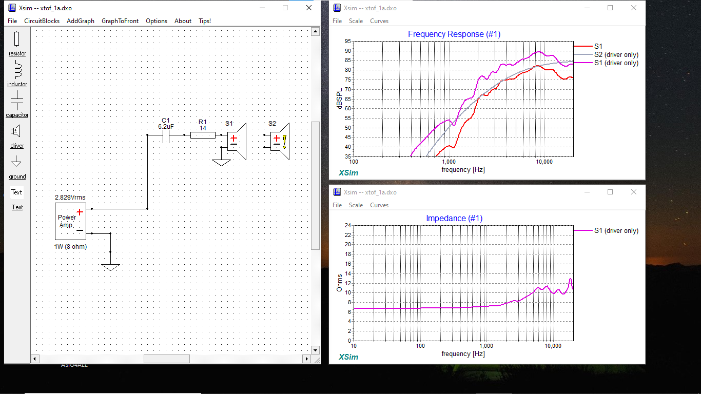

Est-ce que ce réglage peut aussi convenir pour le tweeter ?

(11/08/2022-06:30:07)xtof a écrit : Bonjour,
 Cela fait un 6dB/oct à Fc environ 1,2 kHz (électrique)
 Même objection que Nicolas sur la tenue du tweeter.
RE: Filtre passif optimisé pour ma VOT
Il me semble que le A choisi du Synkron génère des pentes trop douces pas adaptées à l'utilisation de hp qu'il faut couper plus raide (enfin surtout le tweeter) ...

(11/08/2022-09:47:01)nicolasd a écrit : Il me semble que le A choisi du Synkron génère des pentes trop douces pas adaptées à l'utilisation de hp qu'il faut couper plus raide (enfin surtout le tweeter) ...
C’est la raison pour laquelle je préfère des cibles Linkwitz-Riley 24dB mais avec une coïncidence de phase entre les trois voies (pas toujours facile à obtenir, sur le nouveau filtrage de mes enceintes j’y suis presque).
En filtrage Synkron il existe des ordres supérieurs, peut être à utiliser ici?
