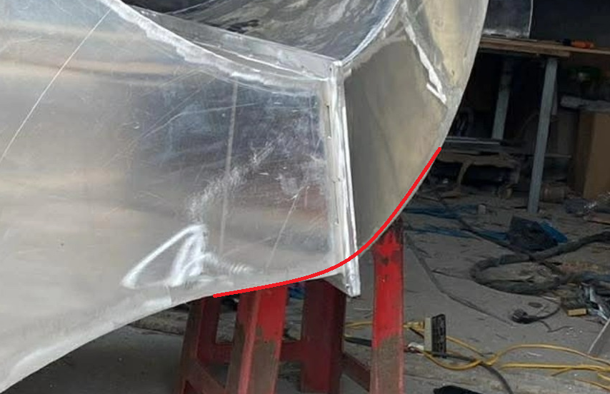

(21/04/2026-09:28:44)Lab86 a écrit : (21/04/2026-08:58:59)Greg Lagarrigue a écrit : Bonjour,
très beau boulot, une excellente façon de procéder a mon avis, le couple métal + matériaux mou amortissant fonctionne très bien en acoustique.
Cependant un détail me surprend, c'est cette cassure au raccord, l'original est comme ça ?
Je me suis posé la même question en observant la photo mais l'autre modèle en arrière plan, semble avoir une continuité d'expansion plus régulière.
Peut-être un effet d'optique..?
Même question, il n'y a pas de progressivité....... Personnellement je resterai à l'écart de ce pavillon.

21/04/2026-12:24:53
(Modification du message : 21/04/2026-12:25:17 par lamouette.)
RE: Grand pavillon type Western Electric bois ou metal

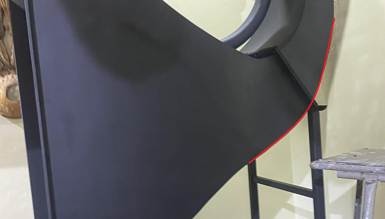

Comme vous j'avais un doute, mais contrairement à vous je garde mon doute quans je vois cette photo, les angles aux raccords continuent bien la progression des courbes contrairement au dernier:
j'ai fait le même traitement sous paint pour les deux pavillons , placé une droite jusqu'à l'endroit où les courbes s'inversent puis courbé la droite par le milieu.
autant ça suit bien la courbe naturelle sur le pavillon noir que sur celui couleur alu non:
D'ailleurs je trouve que celui qui a fait le noir sait mieux travailler la tôle et les courbes.
Hello, j'ose imaginer qu'il s'agit bien d'une illusion d'optique (déformation liée au grand angle)... les deux pavillons ne sont pas alignés!
