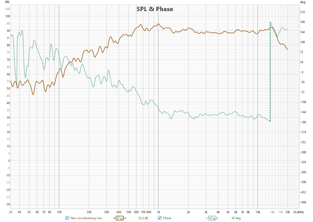

(22/07/2025-20:28:59)33210langon a écrit : J'ai testé aussi avec l'arrière en clos, mais pas de modification importante.
Oui, à la mesure, car à l’écoute ça modifie bien le rendu, sur mes 6 neo8 alignés, j,ai un peu d’amortissement sur deux des hp , ça m’a permis de parfaire la restitution !
Tu comptes faire une rallonge de combien de longueur pour ton nouveau test ?
Cette rallonge sera droite près de la gorge je suppose ?
#22
RE: Néo8 , potentiel et possibilités !

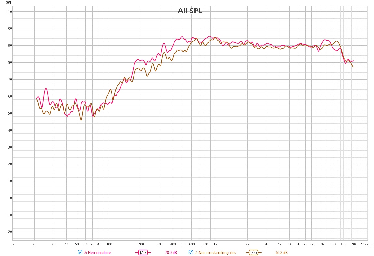

La rallonge mesure 220 mm. À l'intérieur, elle est cloisonnée pour avoir une petite expansion de la surface, des trous du Neo8 à la surface de bouche du pavillon.
La coupure est plus rapide malgré la longueur plus importante.
La linéarité est bonne et la phase aussi.
Je pense que la limitation d'une coupure à 400 Hz est due à la construction du Neo8 et à la surface des trous.
Pour l'exploiter plus bas, il est nécessaire d'utiliser une correction par DSP ou RLC.
Le fait de rallonger le pavillon donne plus de coffre à l'écoute, mais ne modifie pas la réponse.

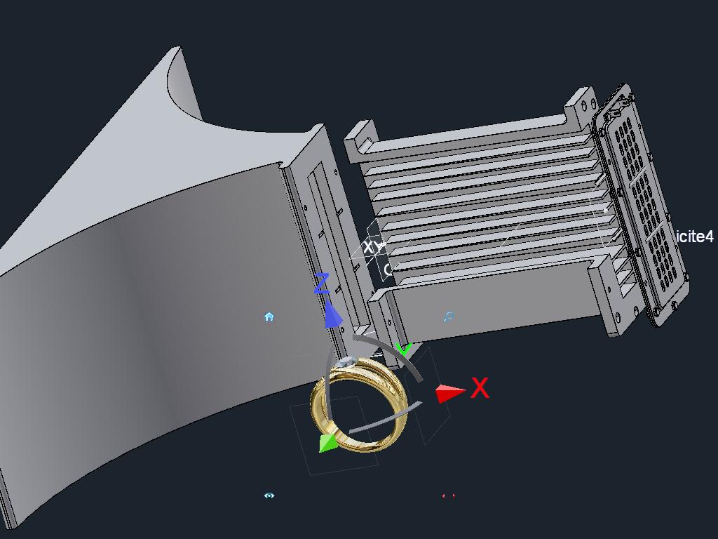

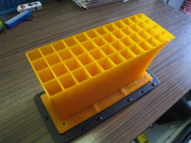

puisque tu as l'air de bien maitriser l'impression 3D, j'ai pondu un design de "pièce de phase" dans laquelle les 48 trous oblongs du Neo48 sont chargés par 48 divergents exponentiels pour déboucher en 48 canaux carrés attaquant le pavillon 50x50x50 cm dont parle Escartefigues: Fréquence de coupure calculée ET mesurée =200 Hz !
Gérard ayant "maladroitement effacé" le sujet en totalité (fichiers compris) et moi ayant subi une avarie de disque dur (sans sauvegarde),
je pense qu'il est le seul à avoir encore ce fichier "prêt à imprimer"...j'ai juste les protos "pas top" mais ça me plairait bien d'offrir ça à tout le monde !
Je sais que Gérard devrait le retrouver dans ses trésors et l'exhumer pour la postérité...
#24

(23/07/2025-18:39:15)33210langon a écrit : Bonjour,
Bonsoir Alain
Le résultat est étonnant, décidément ces neo8 n’ont pas fini de me surprendre !
Rien ne remplace l’expérimentation !
Merci pour ton travail !
#25
J'ai retrouvé ça dans: [Discussion fermée] Bohlender Neo8 avec pavillon
Je nomme ce design 'multidiv' et j'ai choisi de ne déposer ni le nom ni le dessin. Cette première publication étant une antériorité, je poursuis.
Certains diront que c'est stupide, de mon coté je pense que c'est normal. Je préfère maîtriser les améliorations dans un 'concept participatif'...
Cela me démangeait depuis un moment de vous en parler mais c'est fait !
Je commence (avec Gérard) à faire des pièces 'bien clean' Wink
Cordialement, Jean-Yves

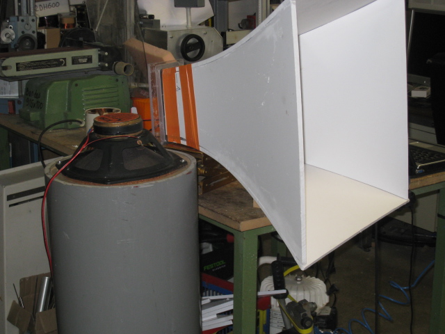

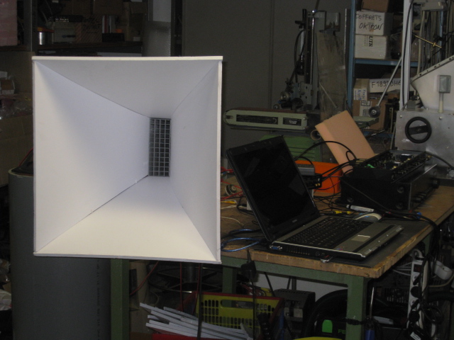

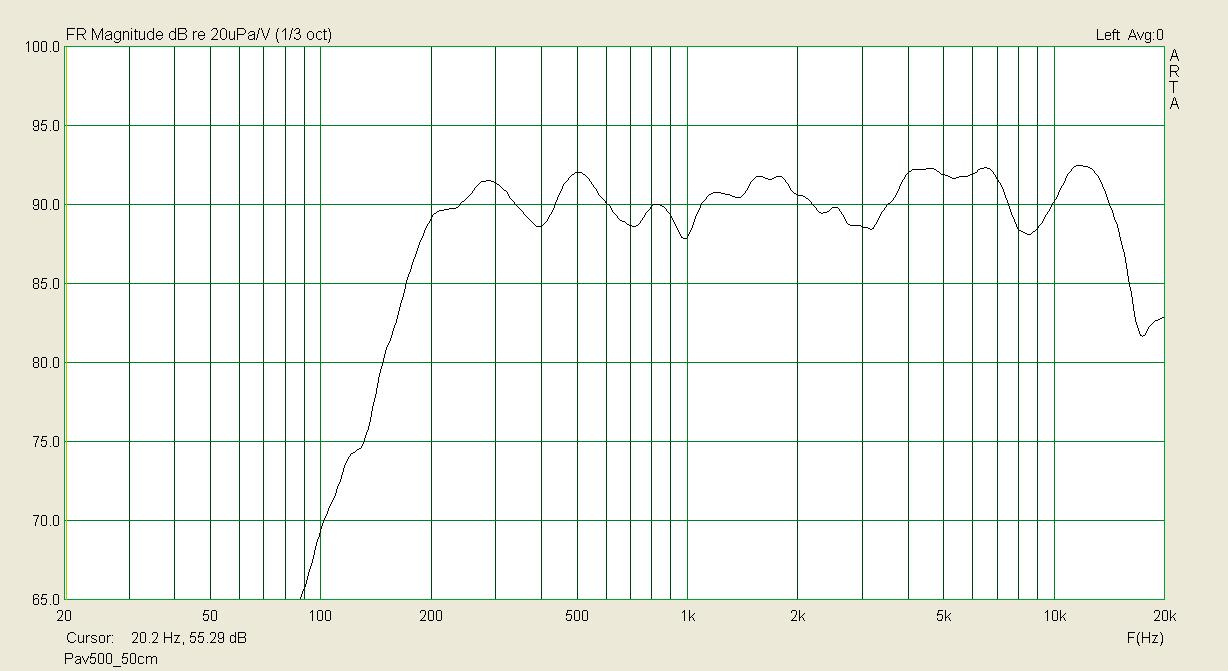

Avec ce pavillon en PVC expansé, bouche 50*50cm profondeur 50cm, un seul NEO8, je descendais à 200Hz.
La présence des voix était époustouflante !!
La courbe obtenue :
Le fameux "divergent" dessiné par Jys n'avait pas apporté d'amélioration.
Il a finalement trouvé son utilité sur mon bureau...
Cdt,
Gérard
