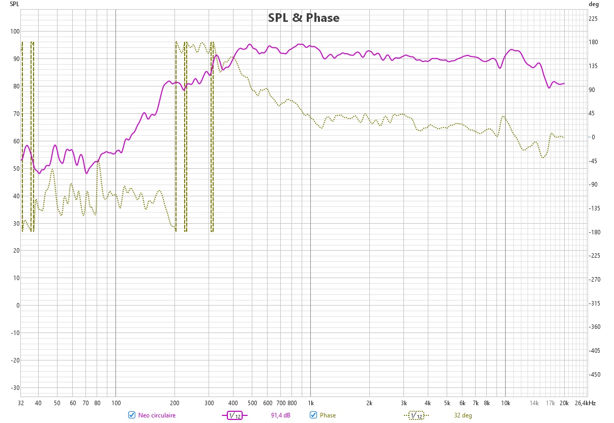

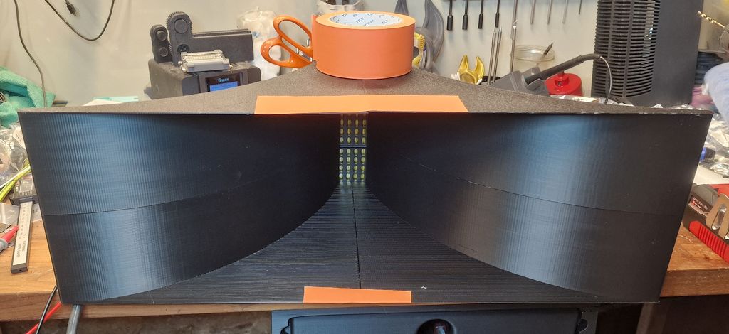

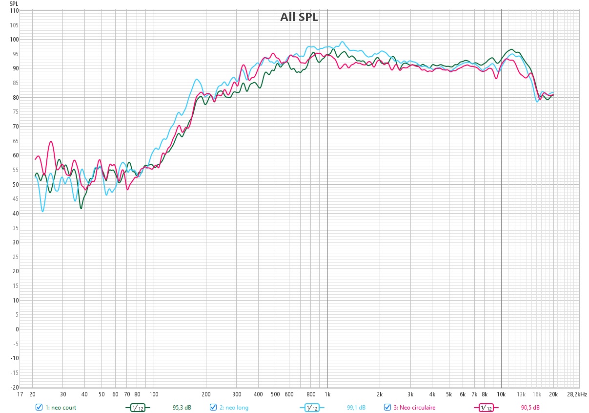

Bravo Bamboufou et escartefigue le pavillon circulaire est le plus linéaire !
J'ai toujours la chute à 12 dB/oct sous 400 Hz
J'ai une rallonge droite en impression pour voir.

(22/07/2025-18:08:38)33210langon a écrit : Bonjour,
Bravo pour ta rapidité, l’impression 3D c’est vraiment chouette et très pratique !

RE: Néo8 , potentiel et possibilités !
J'ai testé aussi avec l'arrière en clos, mais pas de modification importante.
