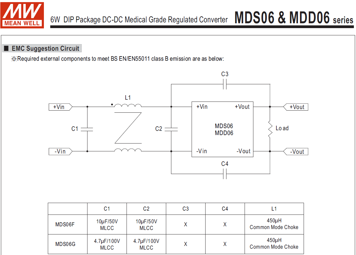

pour l'alim ce serait intéressant tester un module convertisseur DC-DC sorties +- 9 ou 12 ou 15V
avec un petit self mode commune et qq capa prévu pour le médical etc
pour exemple en +- 15V 0.2A
https://www.mouser.fr/ProductDetail/MEAN...n6kw%3D%3D
plusiers versions :
https://www.meanwell.com/webapp/product/...prod=MDS06

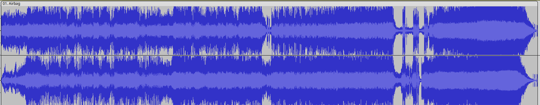

Comme l'a fait remarquer Raoul le risque de tomber sur la remasterisation d'un fou du dB est bien réel... La plage 1 de OK Computer est un bon exemple du massacre:
On peut effectivement se poser des questions sur la signification de HD, haute définition? Mais ce n'est pas tout, reste le fait qu'une résolution de 13 bits devrait largement suffire puisque c'est déjà plus que savent faire les meilleurs machines analogiques professionnelles de studio alors que dans la pratique ce n'est pas le cas et de loin!
La perception auditive a encore bien des mystères...

(19/12/2024-11:37:57)PierreRa a écrit : (19/12/2024-10:12:04)italia a écrit : pour l'alim ce serait intéressant tester un module convertisseur DC-DC sorties +- 9 ou 12 ou 15V
pour exemple en +- 15V 0.2A https://www.mouser.fr/ProductDetail/MEAN...n6kw%3D%3D
plusiers versions :https://www.meanwell.com/webapp/product/...prod=MDS06
Bonjour Claudio,
Tu n'as pas peur du bruit dans cette application ?
j'en sait rien , je n'ai pas encore testé, pas eu l'occasion...
mais la peur c'est pas une raison de ne pas tester
et investir qq euro ce ne serait pas la premiere fois
parfois je trouve des perles a prix peanuts ......
en principe ces modules sont homologuées pour applications médicales
isolation extreme, je ne croix pas que font du bruit se on suive les info application.
frequence decoupage 100Khz.....ca se filtre bien et le transfo est moulée résine polyester.
il y a 15 ans j'ai utilisée des petits convertisseurs murata non médicales 5Vinput +-15V output
pour carte preampli micro de un appareil de PA sans problème

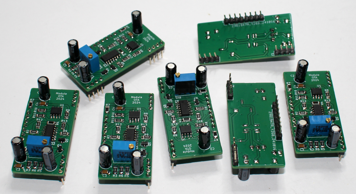

Sinon j'ai finis le montage des derniers OTA. 4 de chaque par canal...
