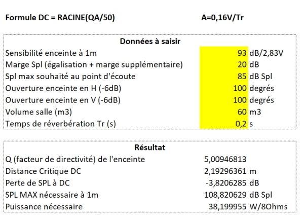

oui piece traitee de 6*4m  qui sert à mes écoutes. RT60 autour de 0,2s entre 100 et 9000Hz. dispersion des enceintes à 1 kHz est de 100x100. Sensibilités des enceintes 93 dB.
JBL4430 en actif , triangle d'écoute 2,2m classe D pour le 20-960 Hz et Classe A à tubes 6L6 au dessus.
Un salon non traité ou les ecoutes ne sont pas bonnes mais donc je pense traiter le plafond uniquement pour le confort quotidien et avoir des conversations apaisées.
[Image: 3p40.jpg]

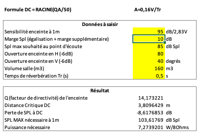

Je me suis amusé à essayer le fichier de Jean Fourcade.
Le TR de 0,5 est mesuré entre 250 et 8Khz (Comme Etmo)
Par contre je prends les valeurs de mes futures PSI A25 pour la dispersion car elle est dans la fiche technique : 80/40
Le rendement, je mets 95 db mais ce sont des moniteurs actifs.
J'obtiens une DC de 3,8 m, ce qui serait parfait dans mon cas.
Enfin, je n'écoute pas fort : 85 db est un grand maximum.
Evidemment, j'ai du faire une erreur quelque part.

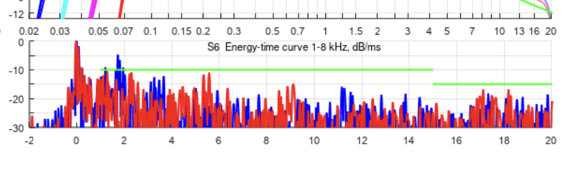

Comment interprète t’on une courbe ETC, par exemple :
-10 db dans les 20 ms ?
