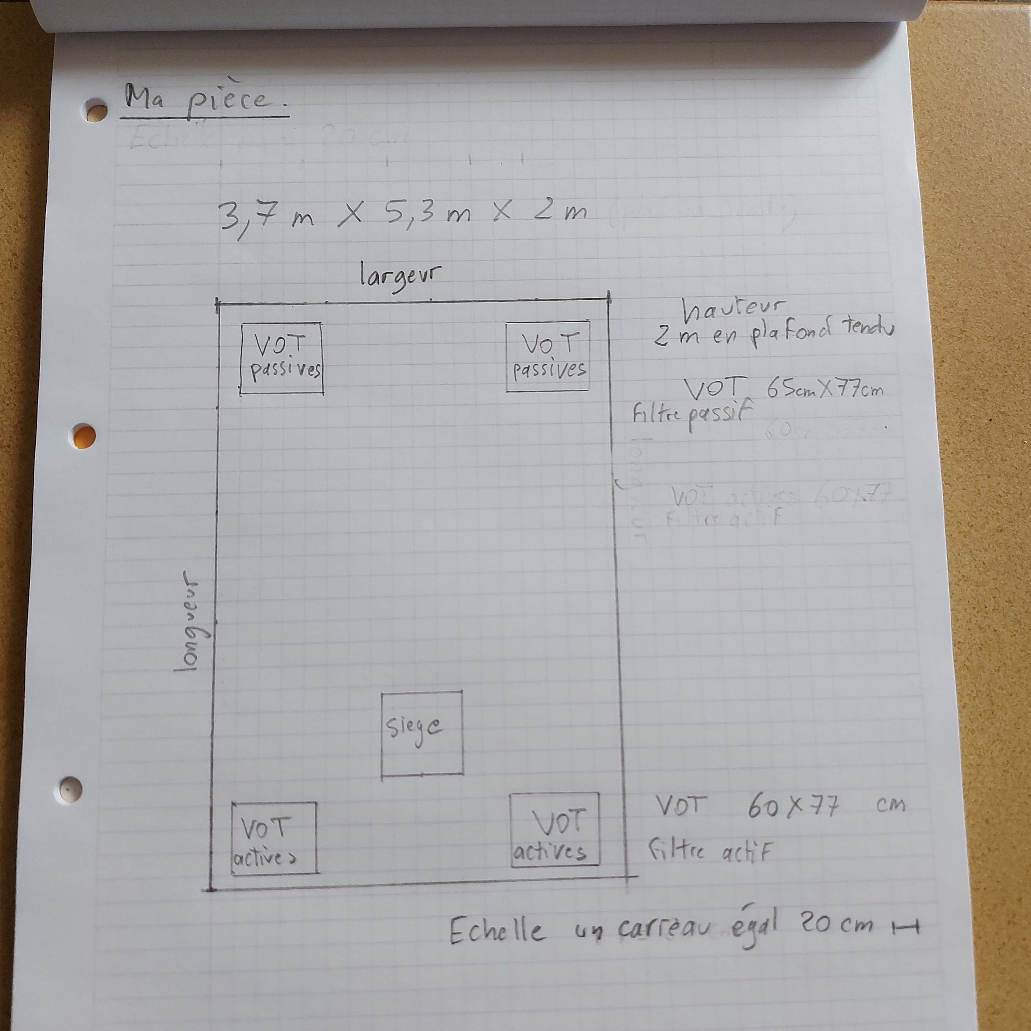

Je n'ai pas bien compris par contre de quelle place tu disposait pour ta mesure, une description forme / surface pièce / position point d'écoute pour aider ?
Je vais te faire un dessin  Rolleyes

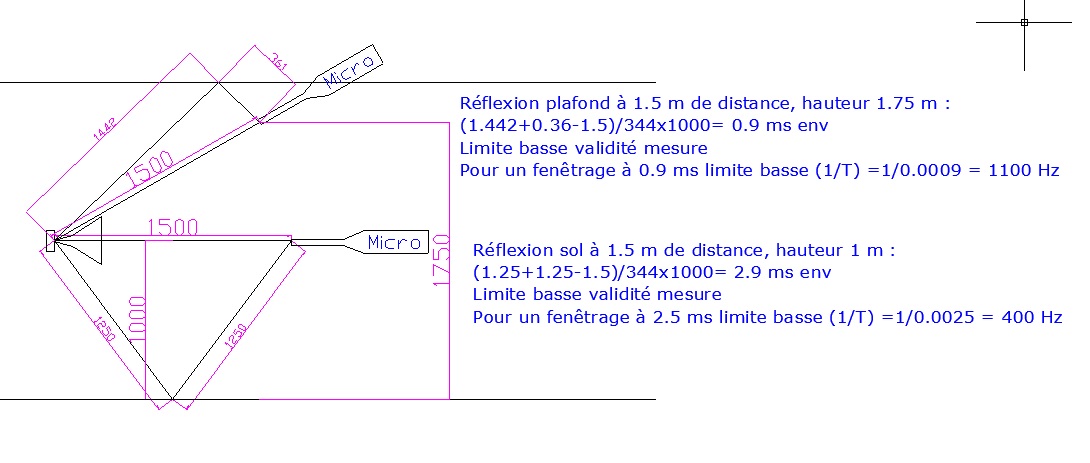

Bonjour xtof,
merci pour le plan, de prime abord, ta position d'écoute étant très reculée m'étonne, as tu essayé en te plaçant environ au centre de la pièce (sans bouger le reste) ?
mesure MMM, c'est un mesure qui permet une moyenne spectrale en déplaçant le micro autour du point d'écoute, pour cela on génère un bruit rose, et on fait une mesure en temps réel (RTA) avec une moyenne qui est calculée en continu par le logiciel de mesure, cela peu aider dans le bas te donner une meilleur idée de la réponse de l'enceinte.
On verra cela plus tard, la mesure RTA est apparemment possible sur omnimic, reste a savoir si elle est pratique et applicable dans notre cas
Pour ce qui est du raccord avec le tweet, ce n'est par contre pas utile.
Ton plan et dimension indique que pour retarder au mieux les réflexions des murs, il faut placer ton micro (et la source) a 1 m du sol (mi hauteur sol-plafond, la plus petite dimension).

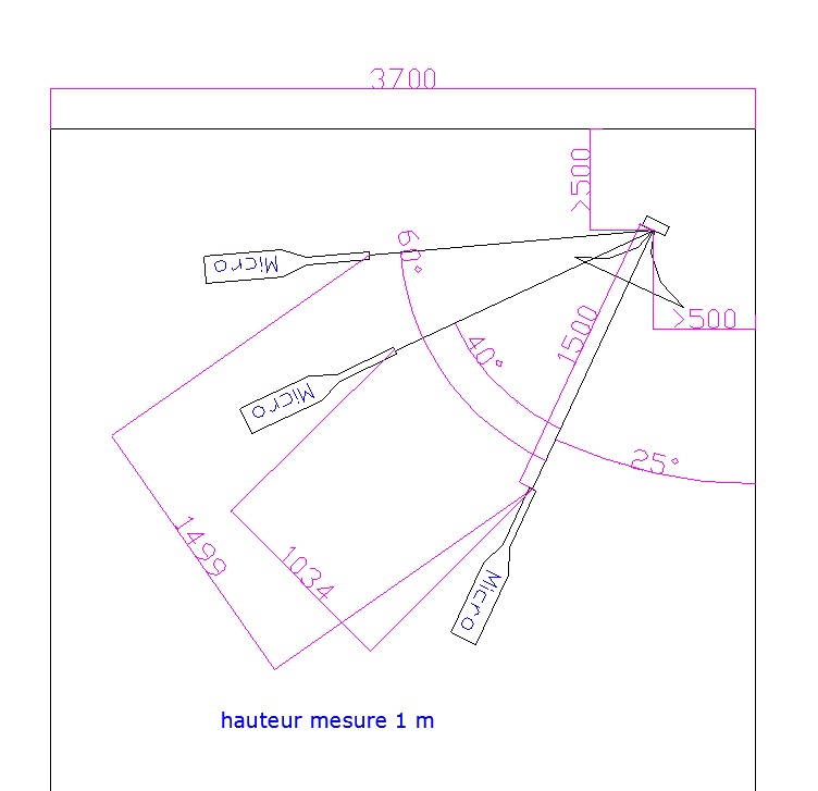

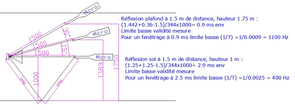

Pour les mesures a suivre (une fois omnimic suffisamment maitrisé) je te propose en essayant de rester simple de pivoter l'enceinte un peu vers le centre de la pièce, en la décalant des murs (pour l'écoute ce serait également pas mal d'essayer...), il est capitale pour ces dernières de bien conserver la distance de mesure, l'angle reste approximatif, j'ai indiqué la cote du triangle correspondant, il faudra surtout que ce soit le même pour le pav de médium et pour le tweet, j'ai supprimé la mesure a 20° car les 2 transducteurs ont un angle de rayonnement horizontale important (>100°) :
Une seule mesure dans l'axe horizontalement, mais décalée verticallement de 30 ° env pour estimation (limité par le plafond, sinon il faudrait tout positionner verticallement dans la pièce, facile pour le tweet mais moins pour le pav) :
Ces mesures seront faite pour le pav, non filtré (200-22K) et pour le tweet (1000-22K), non filtré, c'est pour cela qu'il faut d'abord bien maitriser la chaine de mesure, pour ne pas faire d'erreur fatal pour le matériel.
Le tweet sera a poser sur le bord de ta VOT sans le pav, car ta mise en place actuelle génère un belle réflexion avec de la diffraction sur le pav, on évitera cela pour mesurer.
Pour ce qui est du niveau SPL de la mesure, vois pour la régler sur 90 dB en fixe (pas automatique!) avec la comp sur son pav en référence, repère bien ce réglage pour pouvoir faire plusieurs mesure dans les mêmes conditions par la suite (Omnimic étant livré avec un micro a peu près calibré nous sommes d'accord?)
La VOT sera a mesurer dans l'axe, toujours a 1.5 m (premier schéma) et sans filtre, autrement dit tu ne touche pas au micro après la mesure du pav et tu mesure la VOT (40-2Khz). Toutes ces mesures avec le même ampli, même réglage de volume en sortie d'ampli.
Pour le calage de l’impulsion, on verra plus tard, apparemment tu dois pouvoir jouer sur la fenêtre de mesure dans l'affichage de l'impulsion, j'ai l'impression qu'elle est indiqué en rouge pour ce qui est inclus dans la fenêtre, tu dois pouvoir jouer la dessus, ce sera nécessaire (voir les fenêtrage sur mes schémas)
entraine toi a tout cela (limiter la bande passante, fenêtrer) dans omnimic avant de débrancher les filtre et de tout déménager.
Avant de passer aux mesures des éléments non filtrés, il faudra bien penser a baisser le volume en sortie pour l'ajuster car ton filtre atténue actuellement le signal.

en y repensant, l'angle vertical de rayonnement de tes pav et tweet doit sur certaines fréquences se resserrer relativement tôt, je te propose donc ces 2 mesures à 15 et 30° (en restant dans l'axe horizontalement, décalé uniquement en verticale) :

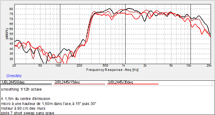

(25/10/2021-08:23:45)Greg Lagarrigue a écrit : Bonjour,
Je viens de m'apercevoir que le plafond de ma pièce était non pas à 2m mais à 1,9m. Ayant fait les mesures avec un appareil infrarouge et ayant un plafond tendu j'ai perdu 10cm   Dodgy
Moralité l'analogique c'est à dire le mètre ruban est plus fiable que le numérique c'est à dire télémètre laser  Angel
Perdu 10 cm de hauteur mais théoriquement j'ai gagné en "amortissement"...
J'ai donc pris les 3 mesures à 1,6m et 0,9m au lieu des 1,75m et 1m.
J'ai réunis les courbes sur 2 graphiques, je pense qu'en champ proche mon micro fonctionne car le message d'erreur n'est pas revenu  Rolleyes
Voici les courbes :
Ah oui j'oubliais ma pièce est très encombrée, en plus de ma 2ème paire de VOT, j'ai aussi un home cinéma avec un vidéo projecteur ce qui explique ma position d'écoute éloigné. De même j'ai 2 sièges poäng et 2 bibliothèques le long des murs...
Sinon les mesures ont été faites en direct (non filtrées) grâce au fichier 7 du disque c'est à dire short sweep bass removed.
Vu que les JBL 2445J membrane radian ont l'aire de monter, j'ai bien envie de faire une 2 voies ce qui d'après Steen DUELUND est idéal pour la mise en phase. Sans compter que la VOT à son moteur de grave à l'arrière de l'enceinte ce qui permet une mise en phase mécanique améliorée.
Qu'en penses-tu Greg ?
Je viens de faire une mesure dans l'axe du pav à la position d'écoute, je n'ai plus le message d'erreur  Heart
