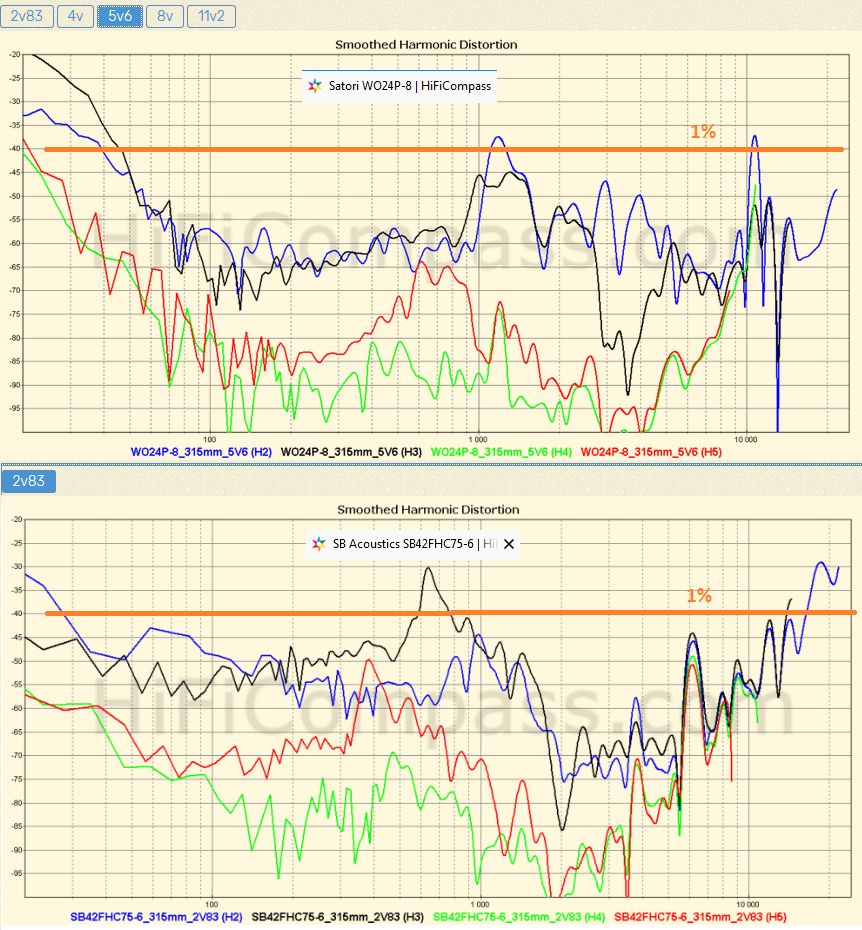

Faisons la comparaison du SB42 avac le satori WO24P que je trouve assez extraordinaire en terme de distorsion (c'est un petit HP de 25 cm)
SB42 :
SB acoustic SB42FHCL75
On a pour 94 dB SPL 1% à 50 Hz, ça ne descend pas sous les 0,5% et ça remonte à 1% de 150 à 250 Hz. Pour moi 94 dB SPL c'est le max écoutable de ce HP.
Satori WO24P-6 :
Satori WO24P-6
pour 94 dB SPL (un peu moins de 8V), 1% à 50 Hz, puis 0,25% jusqu'à 900 Hz. à 98 dB SPL, on reste à peu près à 1% à 50 Hz et on reste sous les 0,3% jusqu'à 900 Hz.
Conclusion, un Satori est meilleur sur le papier, mesures à l'appui, qu'un SB (et que beaucoup d'autres) ; deux ou quatre Satori ... ça descend assez bas, ça monte haut dans perdre en rayonnement et ça distord peu. Après il faut écouter...

xn a écrit :Faisons la comparaison du SB42 avac le satori WO24P que je trouve assez extraordinaire en terme de distorsion (c'est un petit HP de 25 cm)
SB42 :
Satori WO24P-6 :
Satori WO24P-6
Une approche très interessante et pertinente ! Je regardais les limitations de SPL en fonction du Xmax dans le bas, pas du tout en fonction de la disto ! Merci Smile
Bon Faital ne publie pas leurs courbes de disto ... Hum ...

Quasiment personne ne les publie (déja que presque tous ont du mal à indiquer clairement les conditions de leurs mesures...). Il faut soit mesurer soit même, soit rechercher sur le net des mesures réalisées par les internautes.

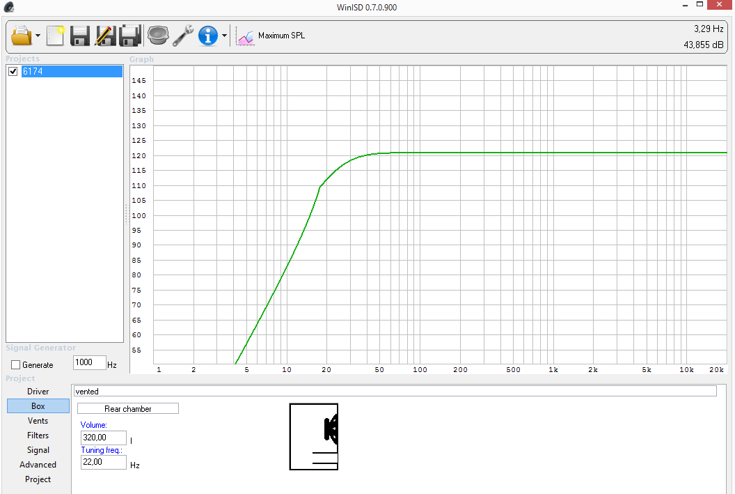

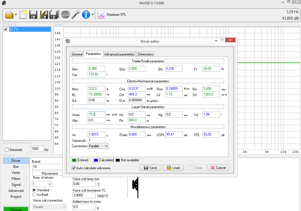

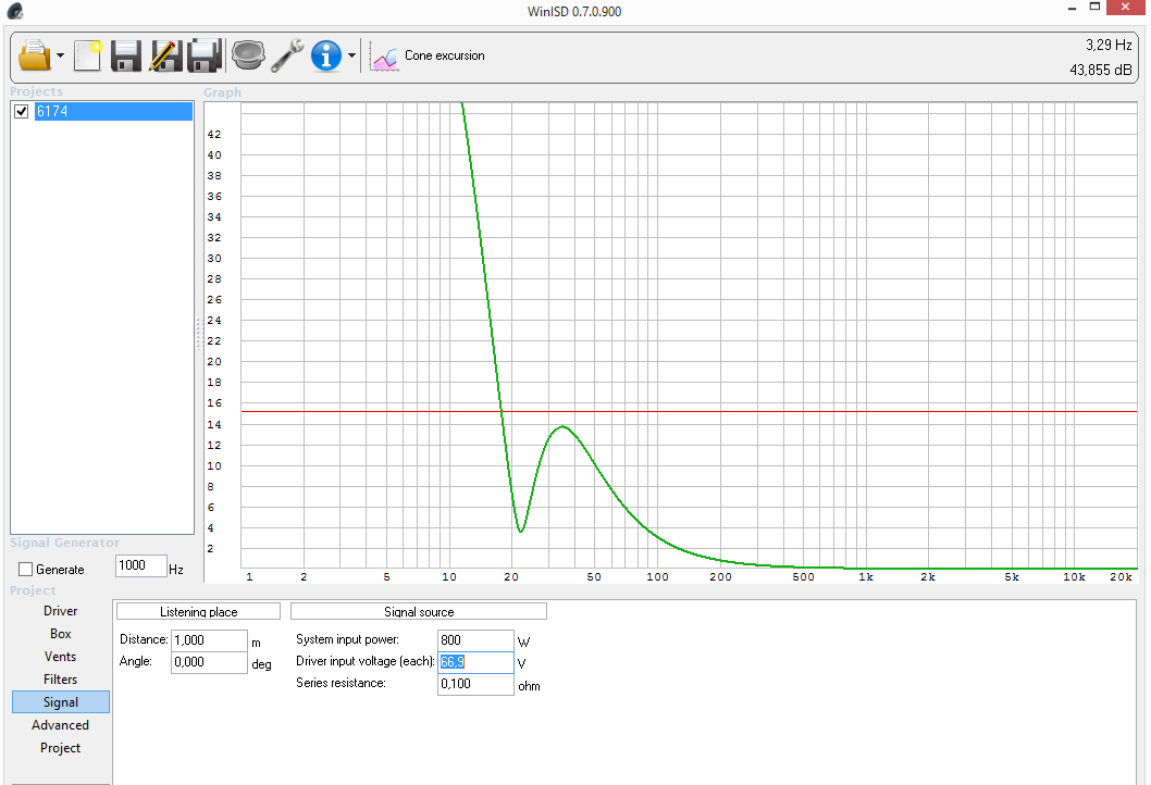

Voici ce que j'obtiens pour le Mccauley 6174
On peut optimiser pour le sb42 mais moi j'arrive pas.

xn a écrit :Quasiment personne ne les publie (déja que presque tous ont du mal à indiquer clairement les conditions de leurs mesures...). Il faut soit mesurer soit même, soit rechercher sur le net des mesures réalisées par les internautes.
Bien vrai !
Dont les conditions de mesure peuvent être sujettes à précautions. Pas sortie de l'auberge Shy

xn a écrit :SB42 :
Ben voyons !
Oui, donc profitons d'avoir la mesures des 2 haut-parleurs de disponible sur le même site pour comparer .... :
Le satori est particulièrement bon, mais au dessus de 50 Hz, pas de doute il est exceptionnel de ce point de vue.
Le Sb42 quant a lui est largement plus apte a descendre en dessous, c'est un 38, et pour le reste, il est correct jusque 400/500 Hz sur le critère de la disto mesurée.

LargeBande a écrit :Voici ce que j'obtiens pour le Mccauley 6174
Suis un peu, la simul que tu montres en en BR, celle que je te montrais en clos !
Mais prenons le bon côté des choses, cela montre que le dépassement du X max est directement lié a l'utilisation faite du haut parleur, et non forcément a un défaut de conception de ce dernier.
