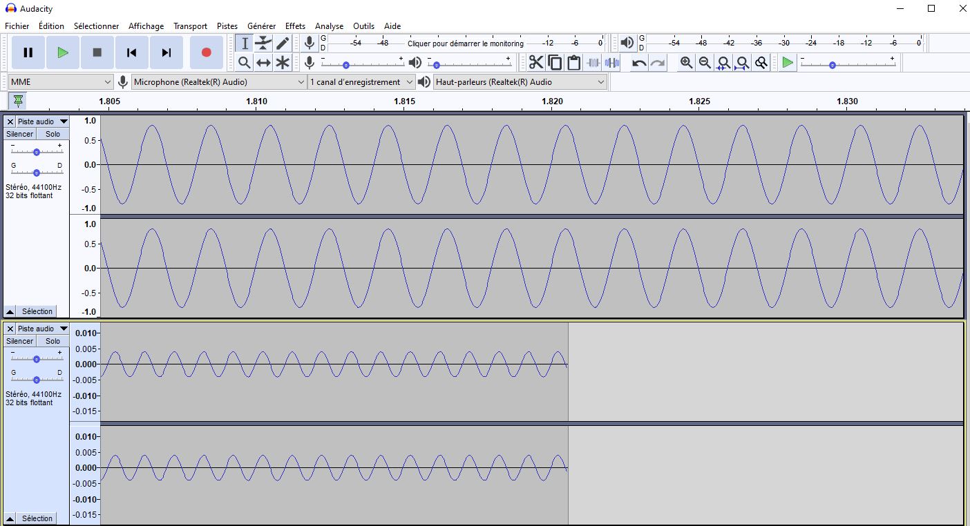

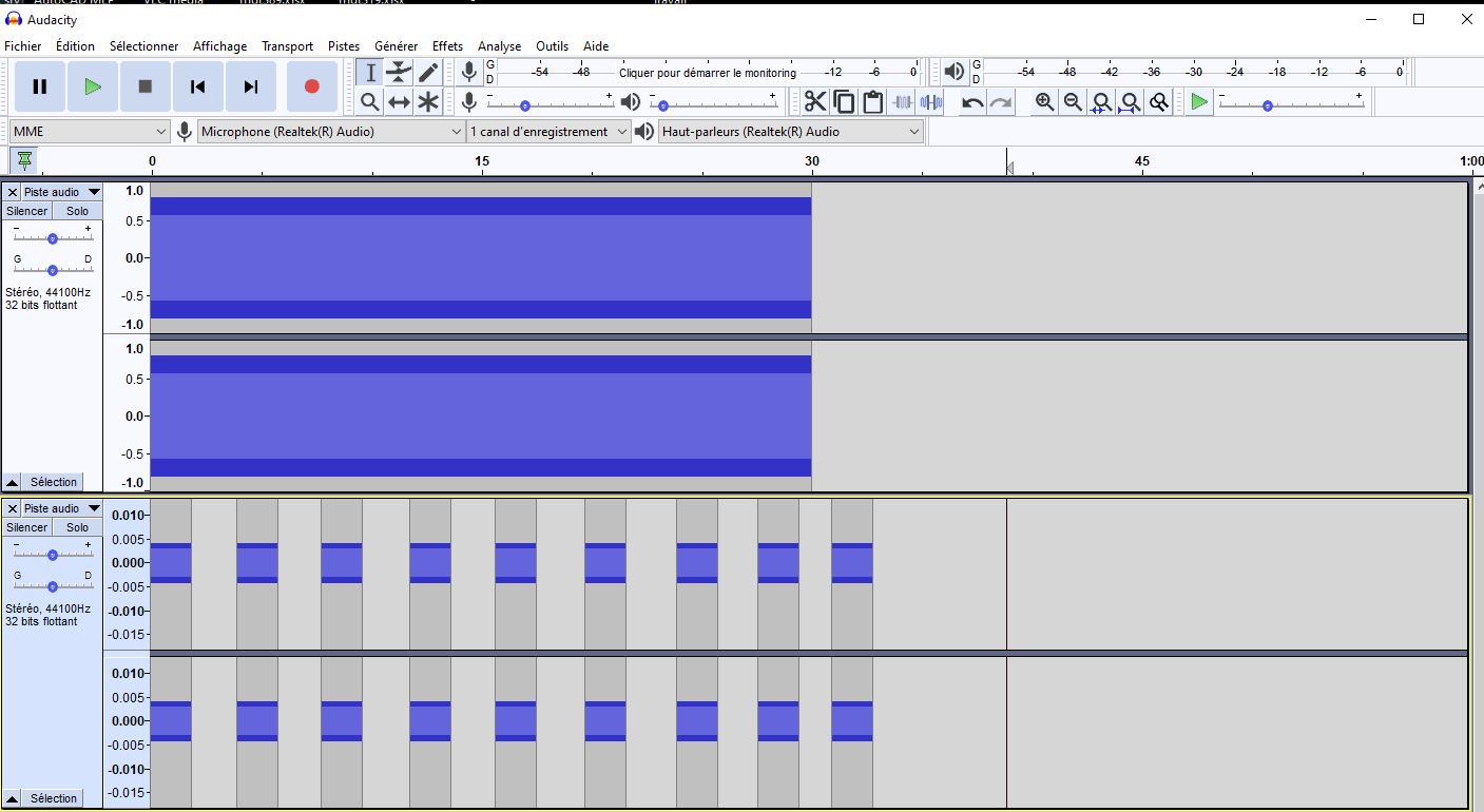

Un truc fou, je viens de faire le test à plus faible volume et effectivement la différence est très claire jusqu'a -38db. Je monte de quelque dB (très loin de la saturation) ce n'est plus audible. J'aurai pensé le contraire. La perception de la distorsion dépend donc du niveau sonore d'écoute. Je n'est malheureusement pas le niveau SPL du casque pour savoir à quel niveau cette dégradation de notre ouie est perceptible.
Vous pouvez faire le test SVP?
A faible volume, je suis donc sensible à la THD mais plus à fort SPL
(24/10/2021-19:28:40)6336A a écrit : C'est sur la distorsion.
Sur le bruit,
-26 dB OK
-32db difficile mais j'y arrive.
-36db je n'y arrive plus.
Même chose pour moi au casque. Pour l'instant j'épargne mon épouse dans le salon avec ce genre de test :0)
J'ajoute une nouvelle H2 à 0.5% c'est difficile mais encore audible avec un niveau SPL optimum.
Donc la recommandation de ne pas dépassé les 1% de THD pour ne pas dénaturer un signal me semble pas complètement idiote.
Après sur de la musique ou des sons réels c'est certainement plus compliqué.
Capture écran front d'onde
Alternance avec et sans harmoniques 2
