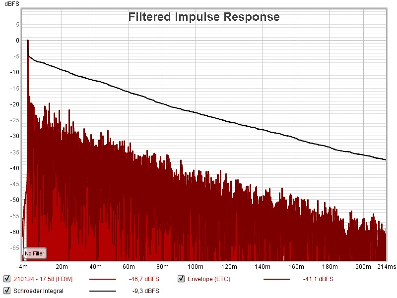

Dominique-Tanguy a écrit :Bonsoir Etienne,
Intéressant. Dans ma salle non traitée, à 5 mètres, pour montrer que ton graphique montrant une pièce non traitée à 3 mètres n’est pas forcément une généralité :
![[Image: attachment.php?aid=31069]](https://forums.melaudia.net/attachment.php?aid=31069)

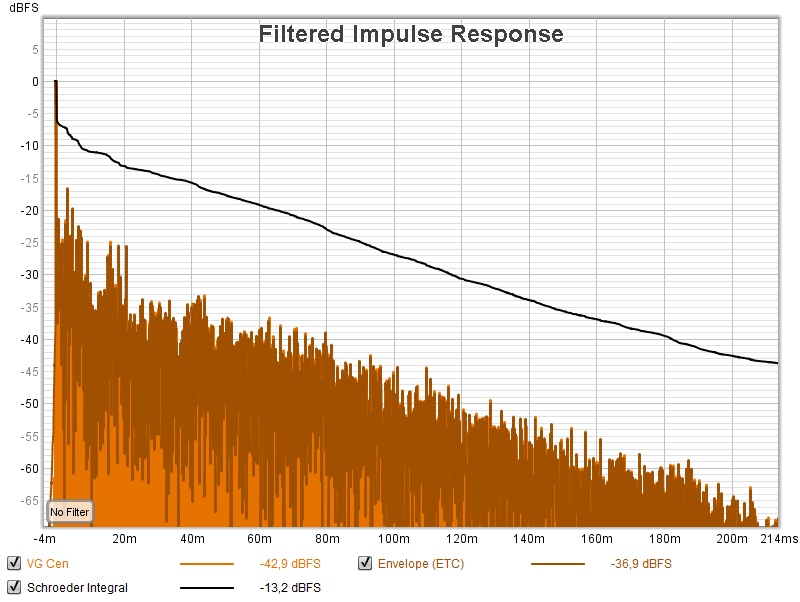

Etmo a écrit :Dans ma salle traitée, il persiste un réflexion insuffisamment traitée avec le rideau contre la vitre. Le canal gauche est le plus pénalisé par cette zone moins bien traitée.
Première réflexion sur le canal droit.
Oui ton système plus directif dans les médiums à moins besoins de traitement pour limiter les réflexions indésirables. Maintenant en regardant plus en détail, on remarque que l'énergie diffuse est plus importante dans les 50ms,
Ta pièce est "moins traité" que la mienne certes. Mais tu as quand même pas mal d'éléments absorbants dans ta pièce. Ton TR est seulement de 0.46s pour 145m3 quand le mien est à 0.28s pour 75m3.
Tu as presque plus de surface absorbante équivalente et des murs plus éloignés avec une pièce plus grande.
Comme quoi une petite pièce demande plus de traitement finalement.
Petite pièce traité système in wall non directif écoute proche.
Grande pièce non traité mais correctement meublé système directif
Comparaison

Greg Lagarrigue a écrit :Pour un autre affichage des réflexions, c'est l'impulsion filtrée qui est souvent utilisée :
j'en parle ici entre autre, message 231 dans un comparatif entre des pavillons et des plus petits haut parleur, cela permet de travailler par bande de fréquence avec une bonne visibilité de l'évolution temporelle ("vue en coupe de la vague").
Ici même précèdement, message 138 pour mettre en évidence un pic n’émergeant même pas du diffus et donc a traiter évidement.
Sur ton affichage de l’impulsion, tu ne sais pas quelle fréquence est concernée par la réflexion ni la largeur de bande concernée, car ce graphe est non filtré.
tu fais quoi partant de ce dernier pour définir un traitement?
Rien
Tu as raison! Il faut regarder de façon filtré pour analyser l'impact des réflexions à basse fréquence. Mais la on ne joue plus dans la même court. La directivité devient bien moins efficace et on commence à rentré dans le traitement volumineux sur de très grande surface. La tu donne du grain à moudre à Maestro avec son local traité :0)
Mon projet

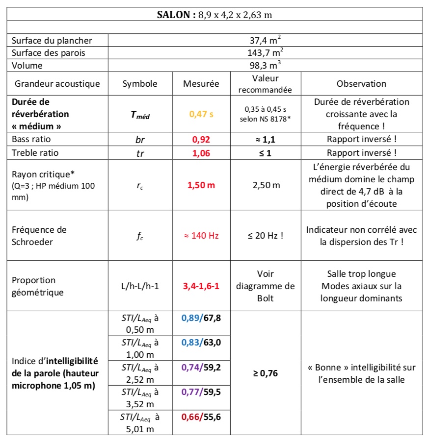

Voici le descriptif initial de mon salon, c'est l'équivalent d'une demi journée de mesures (une centaine) avec l'aide de Frédéric Pioirier de Besançon. Un habitué de l’acoustique architecture qui travaille bcp plus vite que moi. Je recommande son site http://conseils-acoustique.com/index.php qui est une belle source d'info.
Vous avez vu, il n'y a même pas de graphiques colorés. C'est une différence entre le monde d'experts qui n'ont besoin que chiffres, de conditions de mesures en fonction de standards maitrisées et le monde des jolies couleurs d'un unique graphique dont on ignore tout et qui sert de base à des considérations très tranchées pour des lieu différents.
Et encore à la remise du document, Frédéric à insisté sur le fait que certaines mesures ne sont pas adaptées à ma pièce, donc je ne peux pas transposer ces mesures. Un TR moyen de 0.47 c'est parfois l'horreur, parfois pas.
Par contre ce rapport sert de base pour tenter de quantifier l'évaluation de mes petits travaux d'acoustiques. Pour ceux qui apprécient les couleurs, tout ce qui est rouge n'est pas bon, jaune, c'est bof. Frédéric avait confirmé que je faisais évoluer un système dans une pièce pas idéale.

Bonjour PFB
Ok, tu fais quoi maintenant avec tes chiffres pour améliorer la situation?
Autre question c'est quoi le ratio bass et aigu?
