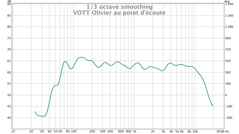

Dominique-Tanguy a écrit :... Non, les VOT ne font pas de grave. Il y a même beaucoup d'intérêt à les libérer de cette fonction, et de les spécialiser sur le haut grave, bas medium.
Mesure des VOTT qu'avait un ami:
