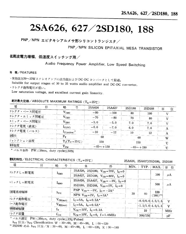

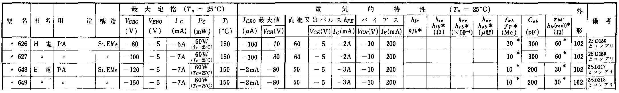

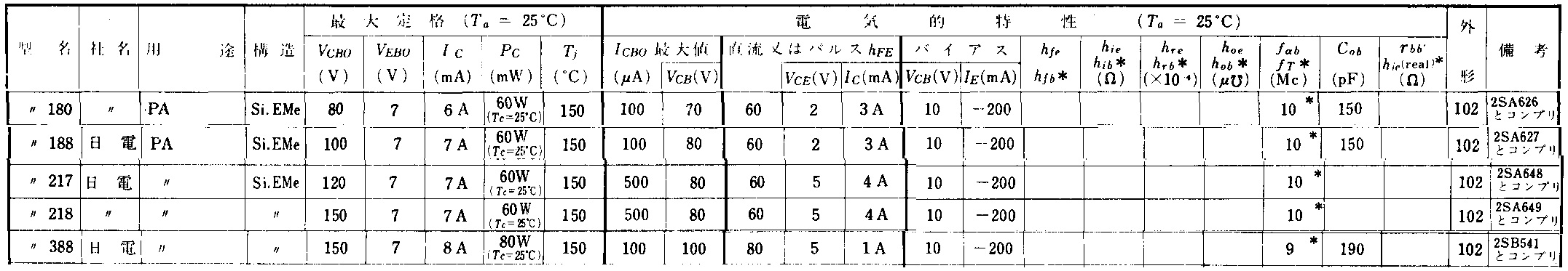

Sur les transistors de puissance Nec fréquemment utilisés en audio comme les 2SA626, 2SA627, 2SA648 et 2SA649 d'une part, et 2SD180, 2SD188, 2SD217, 2SD218 et 2SD388 d'autre part, j'ai ce qui suit à te proposer :
Pour les versions "A" des transistors (2SD188A, 2SD388A...), c'est en cherchant sur les sites japonais que j'ai trouvé les infos, mais je ne sais plus où exactement. Bien sûr, si je les retrouve...
#19
RE: NEC D188A / 2SA627 fake?
Doc. Nec 2SA626, 627 / 2SD180, 188

Je te remercie pour les documents postés. Il sont précieux et difficile à trouver.
