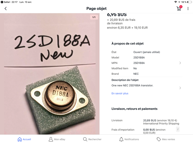

suite à un nettoyage de printemps, j'ai retrouvé un petit stock de transistors NEC achetés il y a une 15aine d'années pour un projet Hiraga Classe A.
A votre avis, authentiques ou copies?

RE: NEC D188A / 2SA627 fake? - didierS - 13/04/2020

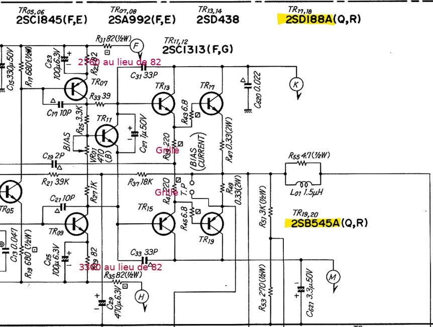

A vue de nez, rien ne laisse penser qu'ils ne soient pas authentiques, par contre les transistors marqués "D188A" ne sont pas les complémentaies des 2SA627.
En cherchant un peu, il semblerait (mais vraiment pas sûr du tout) que les D188A soient les complémentaires des 2SB545A.
En tout cas, D188A et 2SD188 ne sont pas identiques, même si c'est vraiment compliqué d'en apporter la preuve écrite, comme une simple fiche technique. Certains datasheet de transistors Nec ne sont pas faciles à trouver, même avec internet.
Je suis moi-même très friand de ce genre de document, et surtout de véritables transistors Nec.
Tu ne dois pas être beaucoup plus avancé, mais pourtant je fais de mon mieux...

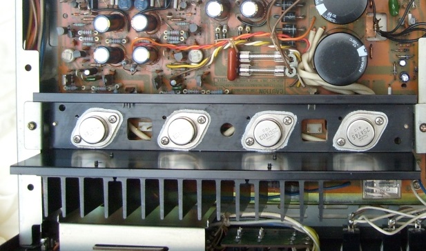

RE: NEC D188A / 2SA627 fake? - UltimateX86 - 13/04/2020
Salut Didier J'ai un 317 a réparer Smile
UltimateX86 a écrit :Salut Didier J'ai un 317 a réparer Smile
Salut,

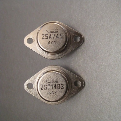

Apparemment, Sansui AU-217 et AU-317 ne partageraient pas les mêmes transistors de puissance.
Sansui AU-317
Sanken 2SA745 & 2SC1403

RE: NEC D188A / 2SA627 fake? - robyboyd - 13/04/2020
Peut etre pas!
Apres qqs recherches sur le net, il semble bien que les d188a soient comparables avec les 2sd188a (?)

RE: NEC D188A / 2SA627 fake? - didierS - 14/04/2020
robyboyd a écrit :Peut etre pas!
Oui, bien sûr, les D188A sont effectivement des 2SD188A !
Ce que je voulais dire, c'est que les 2SD188A (ou D188A) ne sont pas des 2SD188.
