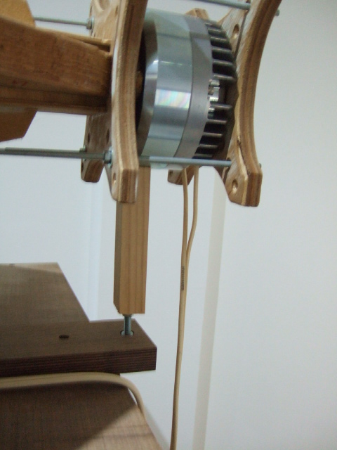

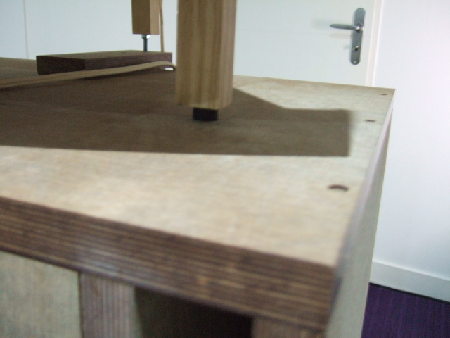

Pour l'isolement des pavillons du caisson de basse, je vous transmets des photos et des possibilités.
Le plot Radiaflex de chez Paulstra, voir PDF vous permet un isolement à moindre coût. J'ai utilisé du diamètre 16 mm par 20mm de hauteur qui donne sur 3 points ( il y en a un sur la vis de réglage du pieds support du moteur ) sous une charge de 10 kg et une fréquence propre de 23hz x 1.414 = 32 hz. Cela signifie que toute fréquence solidienne suppérieure à 32 Hz ne peut cheminée vers le pavillon. Extrainement économique, quelques euros. Vous pouvez d'ailleurs les utiliser sous les amplis ou il seront mieux chargés. Charger à bloc la fréquence de résonnance descent à 10HZ et là plus rien ne passe. Vous pouvez aussi utiliser des diamètre 12,5mm x 20 mm et scier la tige male. La charge descent à 8 kg ( pour les tweeter ).
Il y a mieux pour environ 10 euros pièce, le Paulstradyn. Le plus petit sous sa charge maximale de 4 kg résonne à 7hz ! Vous faite donc barrage à tout fréquence supérieure à 10hz. Adieu les pieds de platine compliqué ou pour tout autre application hifi.

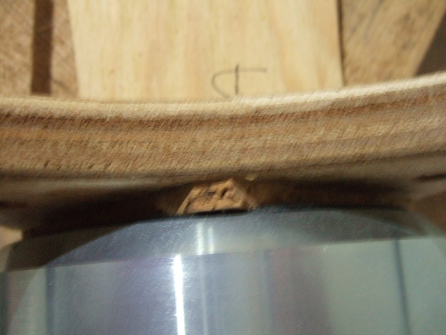

Pour l'isolement solide du moteur par rapport au pavillon, vous pouvez utiliser du liège en 5mm d'épaisseur collé sur la face de l'embouchure et sur la face arrière de la plaque de fixation ( voir photo). Le moteur est pincé entre les 2 plaques de liège sans contact solide avec le pavillon. De plus vous pouvez essayer n'importe quel moteur ( bon diamètre de sortie ici 2") très rapidement. Il suffit de frotter le moteur avec votre doigt, si vous entendez se frottement dans le pavillon, c'est que vous aurez un passage du son solidien tramsmis par la menbrane via le moteur.
Par contre, vous n'éviterez pas le principal pb qui est le passage aérien / solidien du son dans la gorge par la paroi du pavillon au fréquences d'excitations de celui-ci. Voir explication de Jean-Michel ou la mienne ci-dessus.
