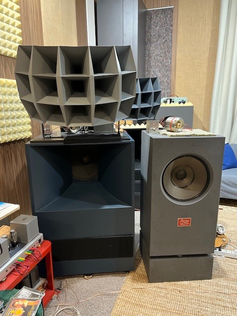

Bonjour Rémi,
Sans compter que d'après Jean H, le local compte à plus de 50 %
Je l'ai écouté hier et c'est celui qui m'a le plus plu parmi les 3 systèmes écoutés
![[Image: AD_4nXeldWF4jjJH6a7DuXs-b4FhfmmiEcVhEYBf...4Ruy0RcNkw]](https://lh7-rt.googleusercontent.com/docsz/AD_4nXeldWF4jjJH6a7DuXs-b4FhfmmiEcVhEYBfu7iHvg_hXotYxrfjj3_a2ddiMthZOboKWo3JefvugBvKjBbEMl2y9S0N8ujXLSwHYcZupV7ikfd_ThSB6FhSTBuiUxjx9kIMGmzGH6iHs27RdaEQ9P21KQc?key=XEL9gHbQbvuI4Ruy0RcNkw)
Bonne journée

Pourrais tu nous dire quel volume de charge était utilisé pour le 415, quel type de charge, comment se faisait le relais avec le tweeter, etc.
Pourrais tu décrire un peu ton ressenti au sujet de cette écoute.

Hello André,
Ce sont des enceintes que j'ai réalisé avec JH.
Dimensions de la caisse / 90/50/45.
Ces enceintes sont ouvertes à l'arrière.
Le 415 est monté sur une chaise avec une gueuse en bronze dans le c..
J'ai fais faire un soubassement de 20 centimètre de haut , dedans c'est 35kgs de sable.
Entre les deux un système a billes.
Correction de la bande passante LCR.
Au dessus Tweeter KLEIN +Condo
En dessous SUB OMEGA 380 modifié.
Traitement complet dans la boite principale, laine + bitume.
Tout ça avec uniquement le ALTEC 415 A.
Résultat d'écoute inespéré.

Bonjour Bruno
Peux tu me dire à quelle fréquence se fait le raccord entre le 415 et le tweeter....
Dans sa doc GPA parle d'une charge close d'environ 120 litres, as tu essayé ce genre de solution.
Aurais tu des mesures de réponse du 415 dans l'axe, en fonction de quelques angles/axe, des mesures de distorsion, etc.
Des mesures indépendantes faites hors GPA, bien sûr.
